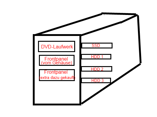

Wenn ich das jetzt richtig verstanden habe:
Alle HDD's, SSD's, Laufwerke und Front-Panels werden an SATA angeschlossen.
Und Mobo's für 100€ haben nur 6 SATA Anschlüsse, deswegen kann man nicht beliebig viele HDD's, SSD's etc einbauen.
Ich habe mal eine Bild gemacht wie ich mir das vorstelle. Das würde nicht gehen, da zuwenige SATA-Anschlüsse vorhanden sind, oder?
Wieso nicht? Ein Frontpanel wird normalerweise über USB aufs Mainboard angeschlossen (oder was hast du für Frontpanels?), d.h. du brauchst 5 Sata Anschlüsse, die jedes ATX Board bietet. Passt doch alles wunderbar?!

@T3mp3sT1187
Meisnt du, dass das im NZXT Phantom schon mitgelieferte und eingebaute Frontpanel keine SATA Anschluss des Mobos belegt? Das wäre natürlich super.
das im Gehäuse belegt für den eSATA Anschluss einen SATA, vorausgesetzt, es hat im Fronmtpanel einen eSata-Anschluss ;)
Ja stimmt. Jetzt sehe ich auch, dass die Kabel des Frontpanels NZXT Phantoms durch eine kleine Öffnung nach unten zum Mainboard geführt werden. Vorher dachte ich die wären irgendwie an der Lüftersteuerung befestigt. Also belegt der eSATA Anschluss einen SATA Slot am Mainboard.Schade, aber kann man nichts machen.
nein, jedes einzelne Teil am Frontpanel muss selber angesteckt werden...
