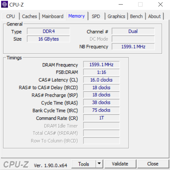

Zeig doch mal nen Screeny aus Cpu-Z vom Reiter Memory
Und dazu interessant wäre, was die CPU an Max Takt im Boost erreicht.
Ansonsten ist das halt 1440p, net 1080p
Welchen Wert hat denn fps_max?
Hier der Screenshot

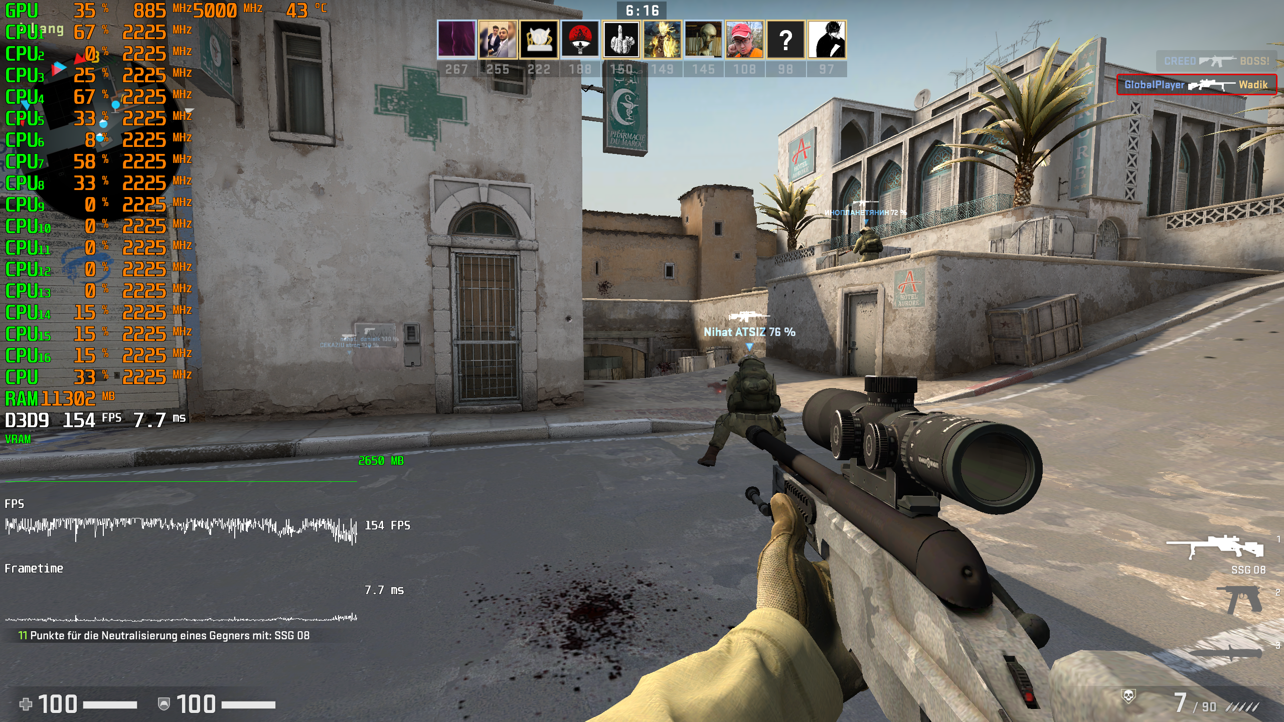

Zeig uns mal die Ingame-Settings. Deine CPU-Last ist recht niedrig, hast Du Multicore-Rendering ausgestellt? Das sollte immer an sein. Hier mal ein Screen von meinem System, wie es da in 1440p low performed.
Multicore rendering ist an.
An den csgo settings wird es denke ich nicht liegen.
Ich hab das Problem auch in anderen Games, werd da nachher mal noch paar Aufnahmen zu machen um das zu verdeutlichen.
Hab halt jetzt erstmal CSGO genommen, weil man das da wohl am deutlichsten sieht, da 120 fps in CSGO halt nichts sind.

Hier ein Vergleich zum Screen eben. Das sind über 100 Fps Unterschied,
Edit: OK, hat sich überschnitten mit einem anderen Comment.
Und ja der Typ in dem Video hat auch hier und da mal kurz ne lowere Framerate, aber sein Durchschnitt liegt knapp 70 fps über meinem...
