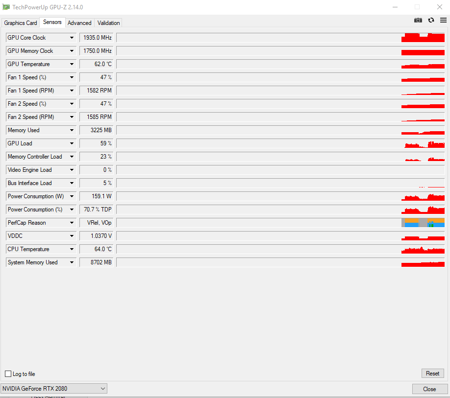

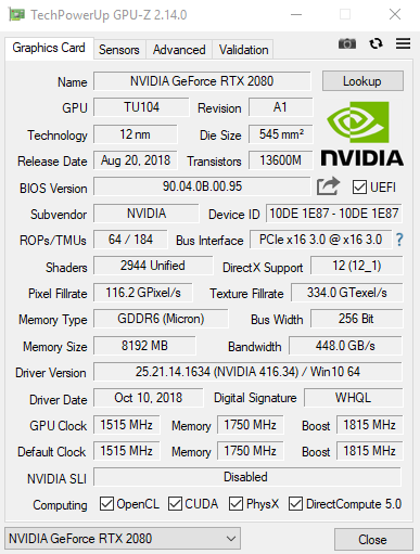

Hier die gpu z screenshots:

Wieso ist dein GPU-Speicher so langsam?
Dachte das wäre im Firestrike ein auslesefehler, aber dass das in GPU-Z auch so angezeigt wird :/

Schau Dir Deinen GPU-z Benchmark an, dort steht unter GPU-Load 59%, das ist etwas mehr als die halbe Leistungsfähigkeit Deiner RTX 2080, wenn die Grafikkarte optimal ausgelastet ist, müsste dort ein Wert irgendwo zwischen 95 bis 100% liegen. Somit kann Deine RTX 2080 auch nicht die vollen FPS abrufen, weil sie gebremst wird, irgendetwas stimmt also an Deinem System nicht, was die Konfiguration und Einstellungen betrifft.
Ich würde einfach mal sämliches OC von CPU / GPU und RAM rausnehmen und testen wie sich die Grafikkarte dann verhällt und auch überprüfen ob das neuste Bios auf dem MB installiert ist!

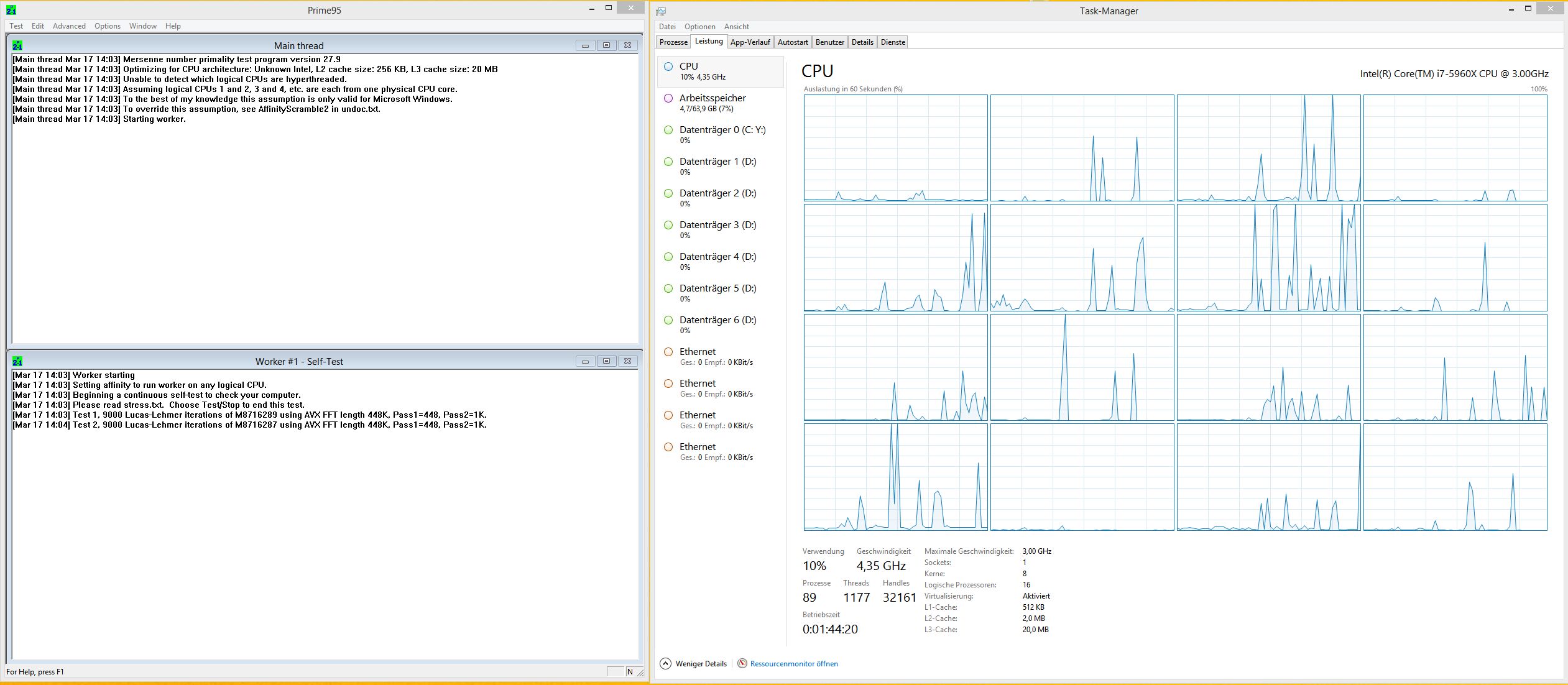

Ein CPU-Limit kann bei 100/Anzahl der Threads beginnen.
Also genau dann, wenn die Anwendung nur einen Kern nutzt.
Das ist nämlich kein Windows-Automatismus, sondern muss vom Programmierer gleistet werden.
DAS hier ist ein absolutes CPU-Limit. Noch nie aufgefallen?
Und mit dem Wissen schaust Du Dir z.b. Stellaris an. An meinem lahmen Haswell-E-Turbo siehst Du sogar wie viele Kerne das Game wirklich benutzt.

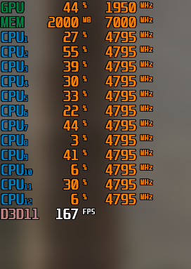

Also sieht man das CPU-Limit immer an der Graka.
Graka 95% oder mehr ausgelastet: CPU ist schnell genug um die Graka ausreichend mit Daten zu füttern ---- Graka-Limit
Und jetzt der Umkehrschluss, ist wirklich einfach .... was passiert wenn die CPU zu lahm ist um die Graka auszulasten? Du hängst im CPU-Limit ... also wenn die Graka 95% oder weniger ausgelastet ist.
Wirklich einfach, wenn man drüber nachdenkt.
Dazu muss man sich die CPU-Auslastung, die wirklich schwer zu interpretieren ist (wie man jeden Tag im Forum sieht) gar nicht anschauen.
Hier der Gegentest. Ich bratze 500 Mhz mehr auf die CPU, wenn die Graka 96% Auslastung anzeigt. Was gibts? 1 FPS mehr ... Messungenauigkeit.
Und hier der Beweis. Ich bratze 400Mhz mehr drauf, wenn die Graka sich langweilt. FPS gehen hoch.

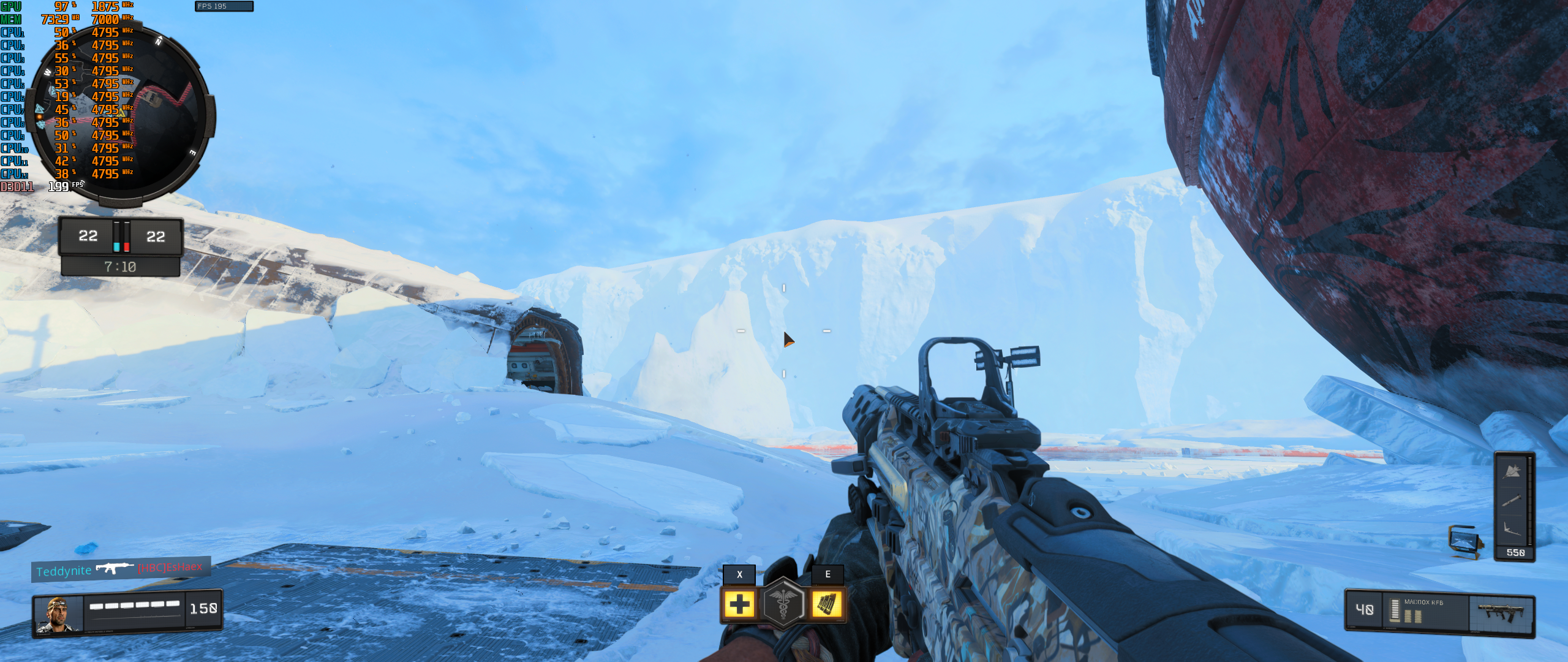

@abdayd @HisN hier bo4 auf full HD. 99 prozent auslastung kein bottleneck mehr
ich werde trotzdem mal windows neu installieren. Jedoch habe ich mit keinem anderen game CPU bottleneck probleme bis auf Battlefield. Ich spiele das game sonst nie. und wollte heute nur mal schauen was sich in dem game so getan hat. und sschonwieder hab ich n ganzen abend verschwendet da ich meine FPS anzeige an hatte.
