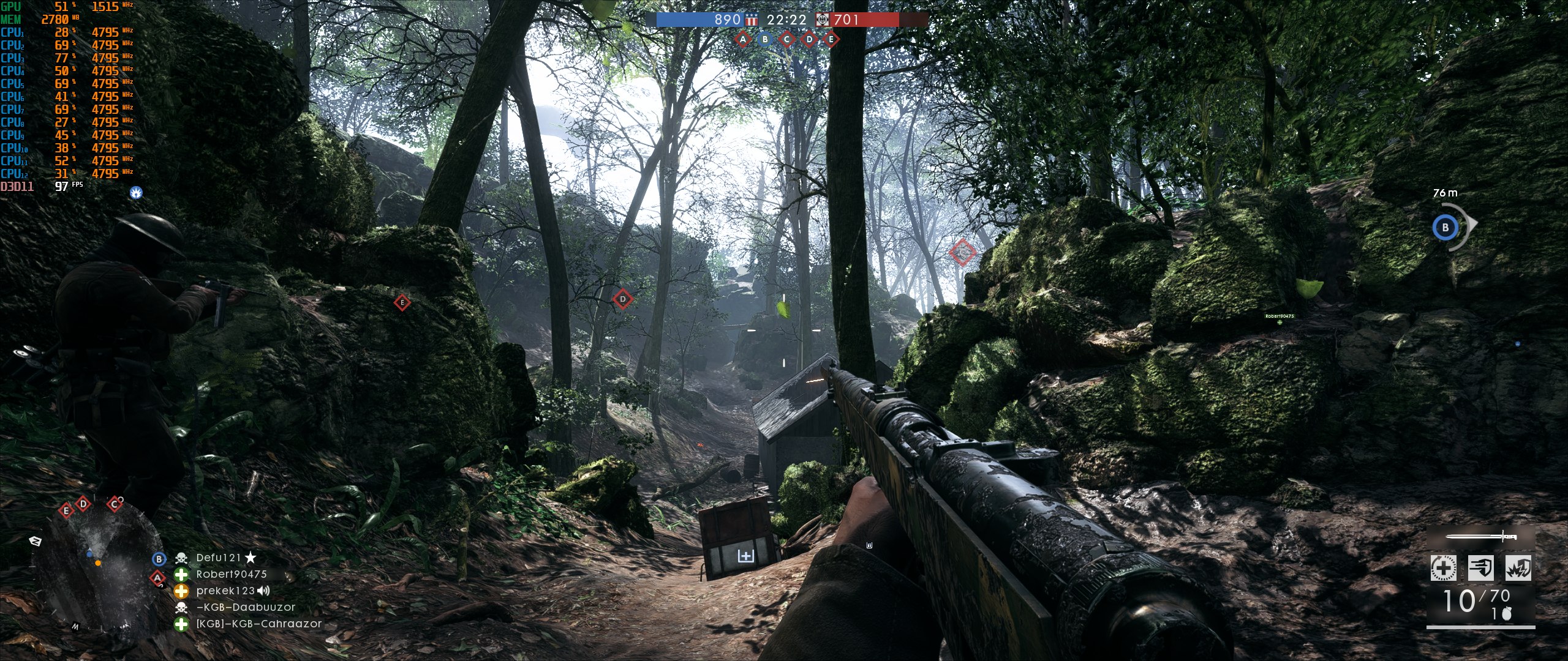

wenig FPS trotz 8700k und RTX 2080
Einstellungen auf Mittel:
Jetzt bleibt der takt sogar unten
Ich könnte es mir vorstellen auf Ultra, aber zustimmen würde ich bei der bisherigen Schilderung nicht.
Die GPU will immer schnell, außer es ist ein Limit gesetzt, gleiches gilt für die CPU. Die GPU meldet aber sicher nicht zurück "ey bruder, das geht aber langsam hier, mach mal noch langsamer, mir ist hart langweilig".
Manche Grafiksettings können genauso die CPU stärker belasten, dass hier unterm Strich genau die gleiche Leistung auf Low rumkommt wie auf Ultra sollte zu denken geben.
Ja, die Auslastung der Grafikkarte bewegt sich kein Stück. Geforce Experience wurde schon genannt, hast du das installiert?
Du hast meine Erklärung wohl missverstanden @Stormfirebird . Die GPU verlangt nicht nach weniger, sondern nach mehr. Die hat nicht genug zu tun und ist ruck zuck mit der Arbeit fertig, deswegen schnell mehr Arbeit vom Prozessor, der kommt aber so schnell nicht nach. Dadurch entsteht ein CPU Limit. Das jetzt überhaupt nichts mit der Auslastung passiert wundert mich aber, ich vermute da n Tool im Hintergrund oder ne fehlerhafte Treibereinstellung.
Nur zum Test: Mal die Auflösung auf FullHD stellen um die höherer Last des größeren FoV bei 21:9 (mehr Objekte, Drawcalls etc. ) auszuschließen.

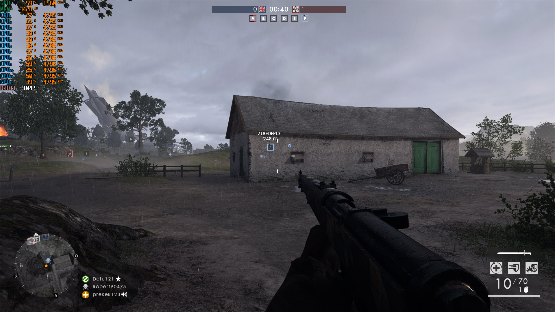

@Nilson Full hd:
Ist hier niemand mit nem 8700k der testen könnte? :)

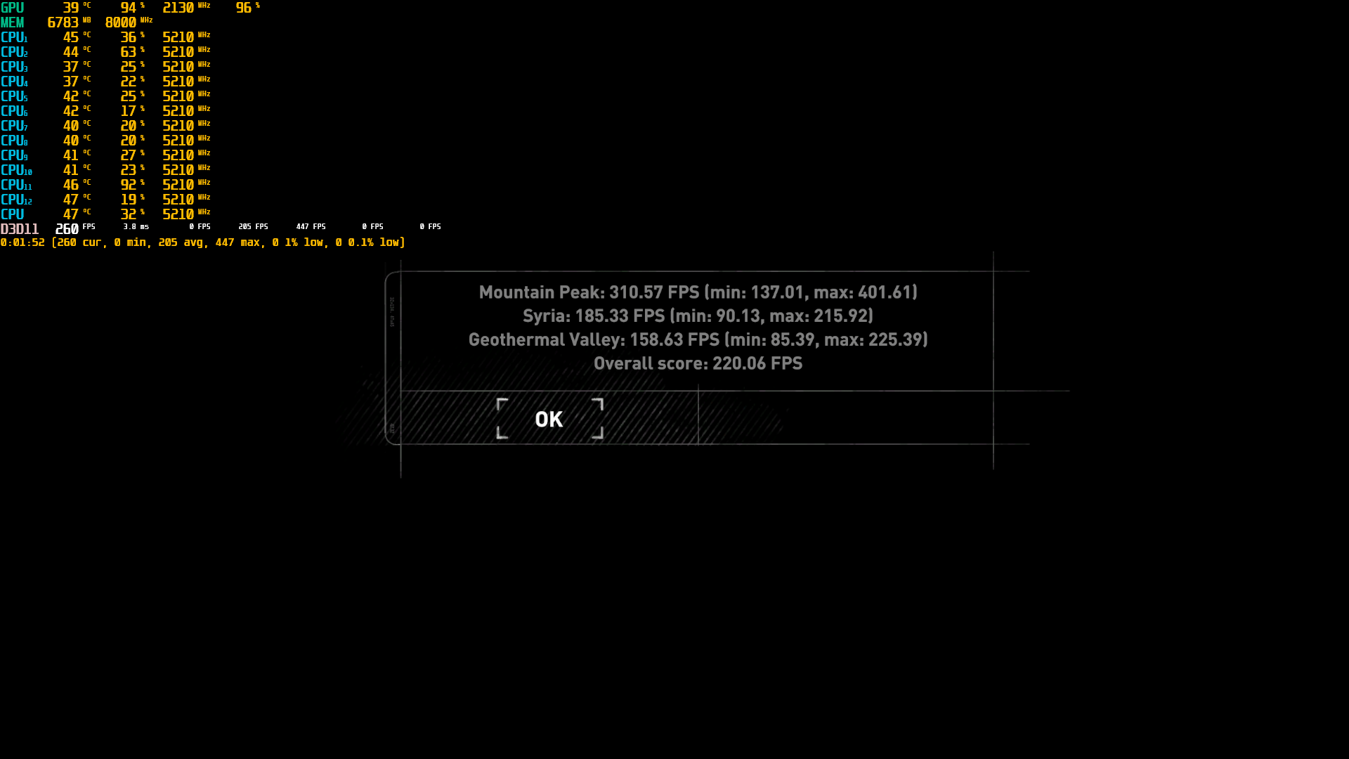

Ich habe nun mal den Rise of the Tomb Raider Benchmark in 1080p - kein AA - Very High durchlaufen lassen.
Fangen wir mal im vollen OC.
5.2 GHz / 4.8 GHz + 3600 CL15 T1 (trfc 325): 220 fps
5.2 GHz / 4.4 GHz + 3600 CL 16 18 T2 (trfc 560): 207 fps (-6%)
5.2 GHz / 4.4 GHz + 3200 CL 16 18 T2 (trfc 560): 202 fps (-9%)
5.2 GHz / 4.4 GHz + 2666 CL 15 T2 (trfc 560): 189 fps (-16%)
Dabei ist man bei diesem Benchmark aber nicht die volle Zeit im CPU Limit.
@TE:
Ich würde dir empfehlen testweise deinen Cache Takt, sowie deinen RAM zu übertakten.
Bringts was, weißt du an was es liegt.
Bringts nichts, hab ich Käse erzählt.
Viel Erfolg ;-)
