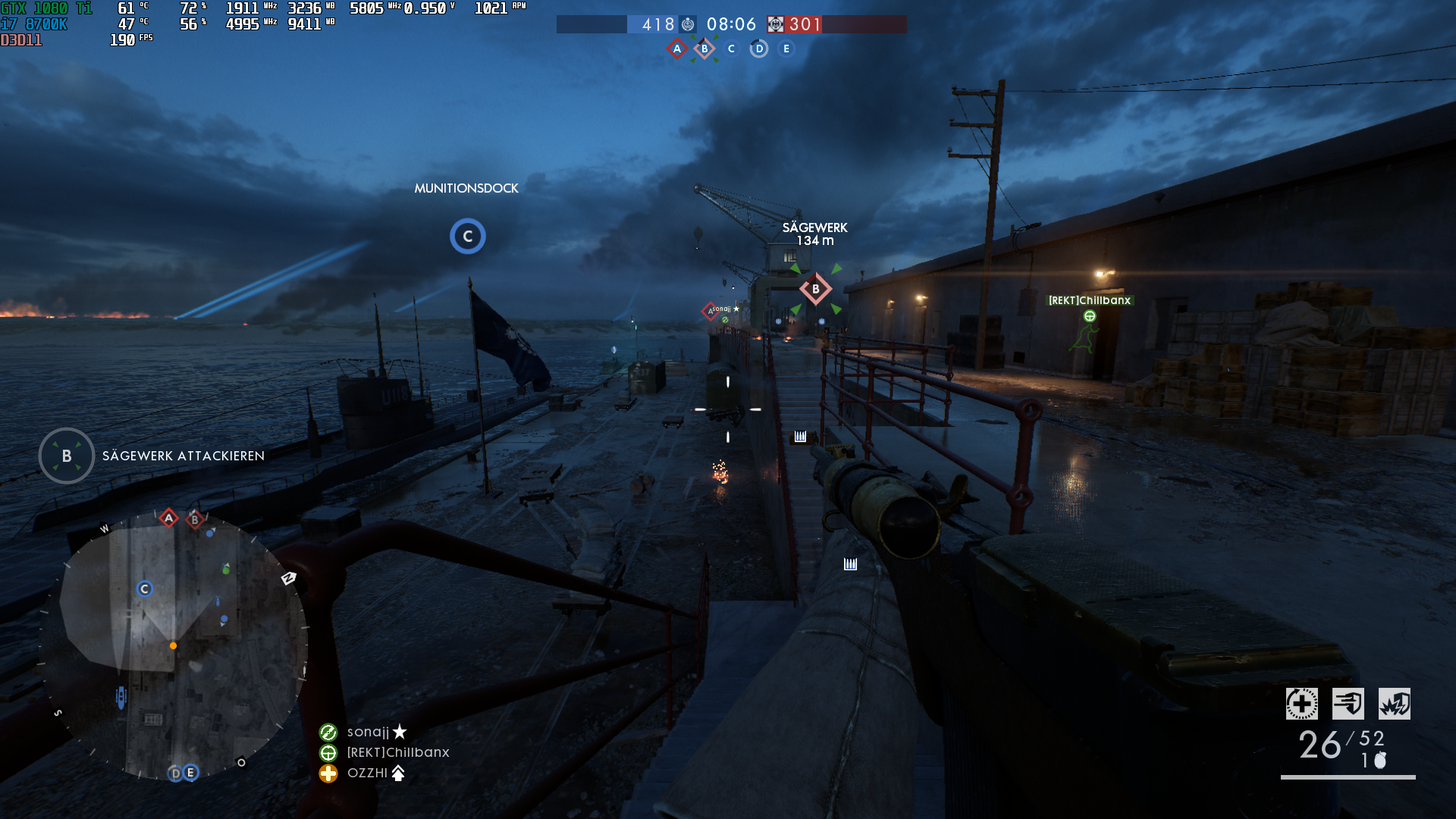

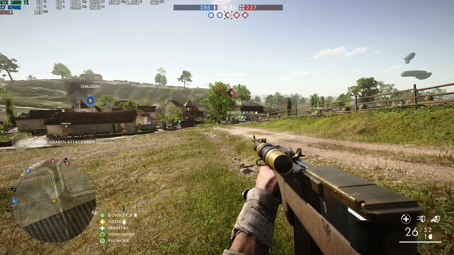

Hier mal auf einer weniger fordernden Map:
Vielleicht lohnt sich der Aufwand gar nicht.
Auf einer schwierigeren Map schwanken die FPS sehr stark. In Bewegung sinken die FPS auch in Richtung 100-120. Mit deinem Setup könntest demnach wirklich genau richtig liegen. Denn mein 8700K ist leicht anders getaktet. CPU 5 GHz , Cache 4,7 GHz und RAM 3600 MHz CL16 mit leicht optimierten Subtimings holt sicher noch etwas raus.
