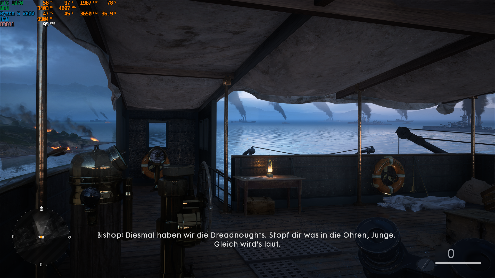

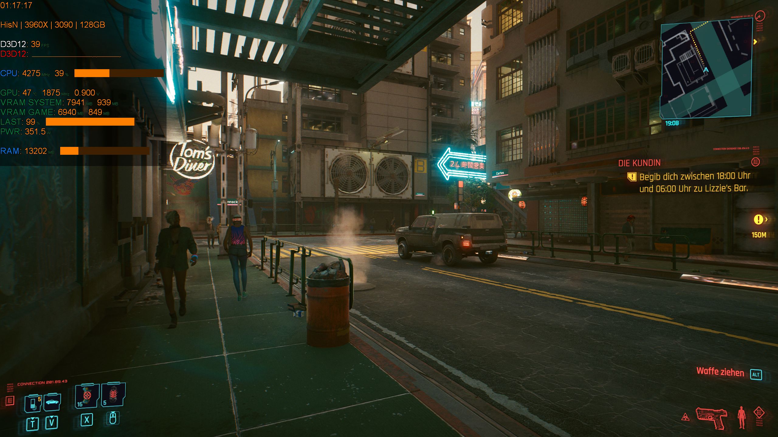

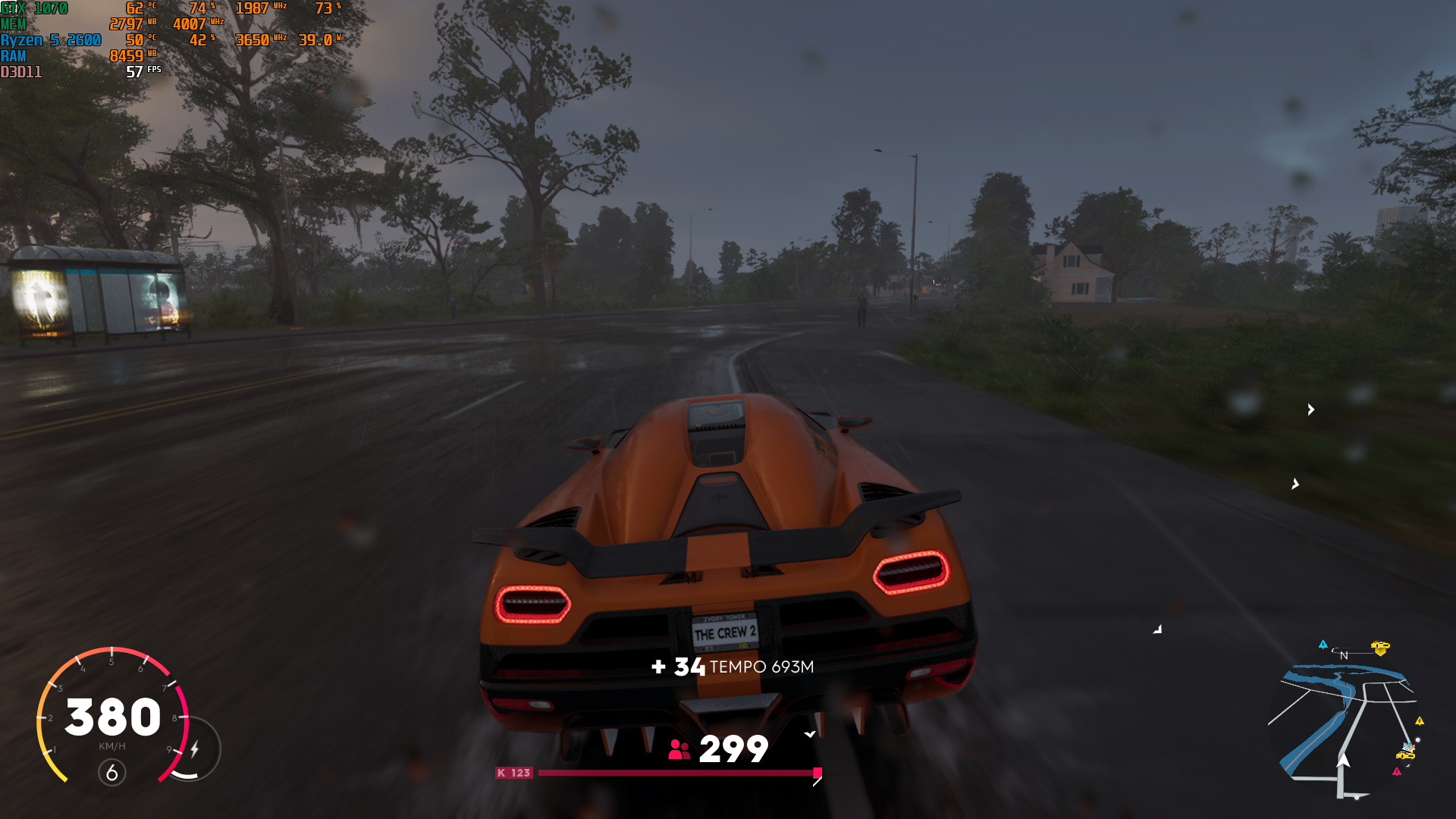

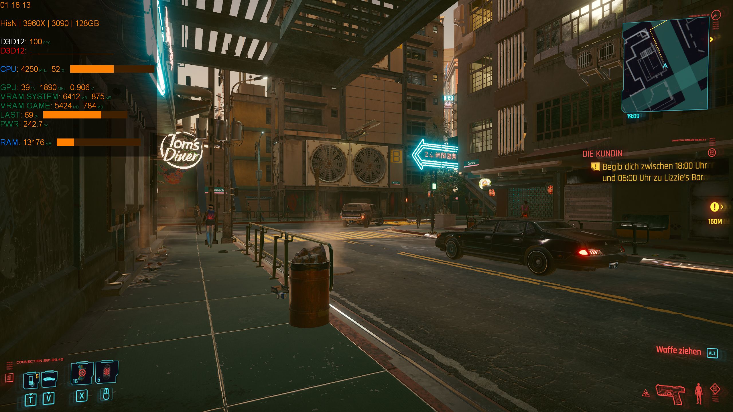

Habe jetzt mal 3 verschiedene Spiele getestet (The Crew 2, Cyberpunk 2077, Battlefield 1)
The Crew 2 und Battlefield 1 waren auf Ultra gestellt und Cyberpunk 2077 auf mittel.
doch ich musste feststellen das ich bei The Crew 2 ab und zu FPS Einbrüche habe, das gehen die FPS teilweise auf 35 FPS runter...

Auch bei The Crew langweilt sich die Graka.
Bei Cyberpunk langweilt sich die Graka.

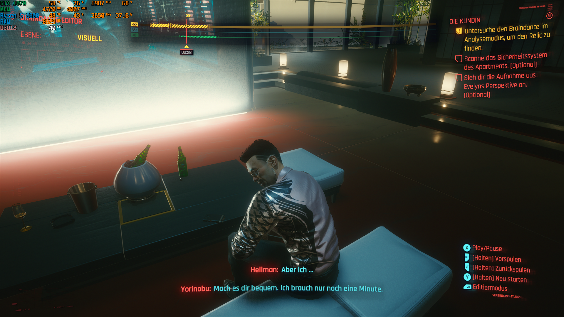

Beim letzten weiß ich nicht was die Zahl vor dem Takt der Graka ist, und was die dahinter.
Ja aber wie kann das sein das die Graka sich langweilt?? Gibt es da einen Grund für
Die CPU ist zu lahm um die Graka mit genug Daten zu füttern, oder Du ziehst die Regler im Game nicht richtig an.
Da Du ja jetzt schon mit den FPS rumeierst hilft Dir Regler anziehen natürlich wenig.
Ich meine ... vieles hat man ja selbst in der Hand ...
Ich stelle alle Regler nach rechts .. Graka bricht zusammen,
ich stelle alle Regler nach links, Graka langweilt sich.
Noch nie aufgefallen?
Ja, dann ist es ja klar das die CPU hier ein absoluter Bootleneck ist , also wie ich heute Morgen bereits geschrieben habe wäre ein Ryzen 5 3600 wohl besser geeignet
