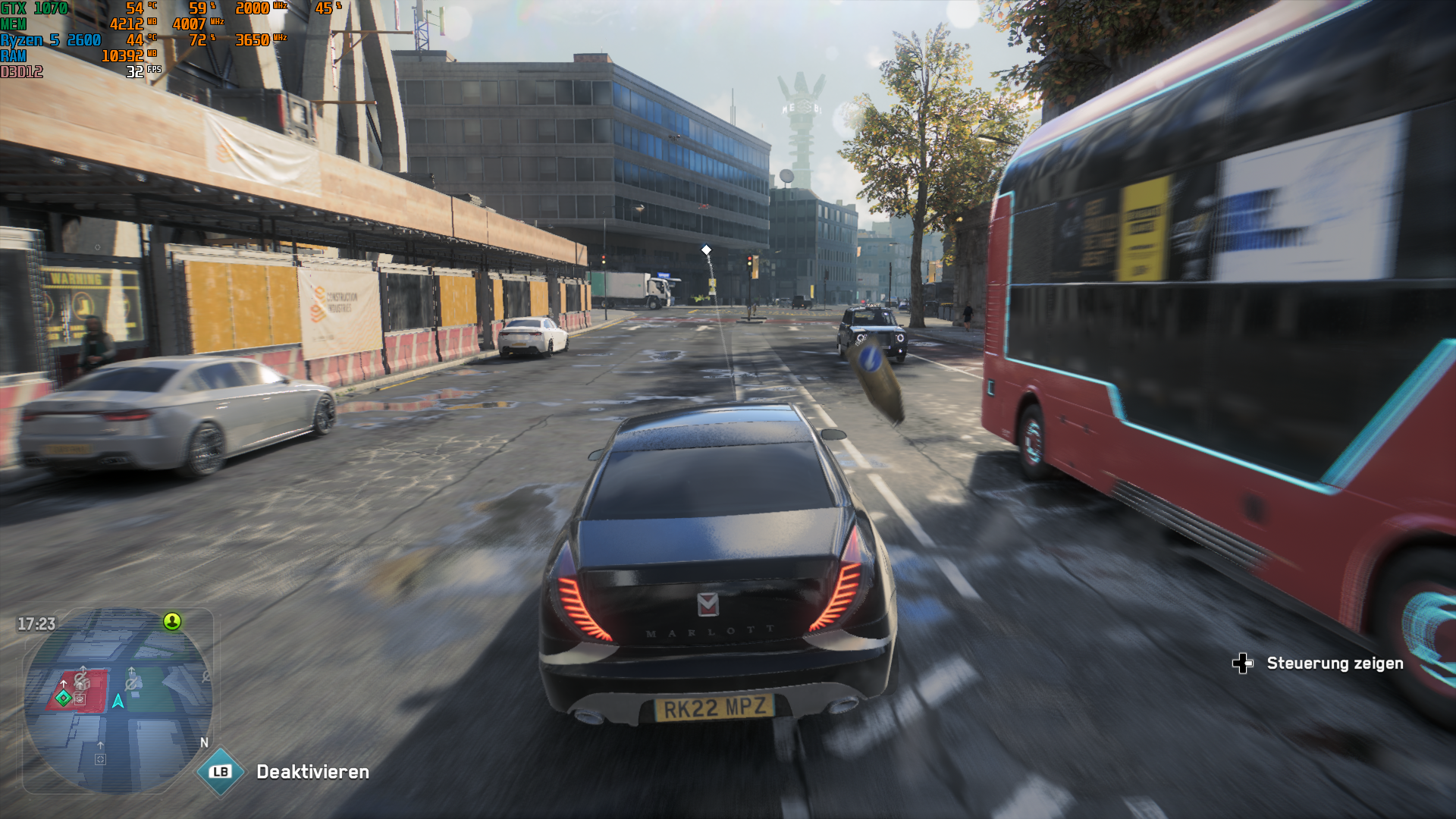

wie sieht es denn aus (cpu/gpu/fps) wenn du vsync deaktiviert hast?
kannst alle infos hochladen die du denkst die helfen? umso mehr infos umso besser.
zumindest läuft die cpu jetzt mit 3,6ghz.
hast du tearing mit dieser einstellung? wenn ja, dann kannst du freesync ausschalten.
sieht aber so aus das die cpu dein limit gerade ist. du könntest jetzt noch ein paar mehr details einstellen. so lange bis die fps wieder runtergehen. Vieleicht jetzt nochmal die cpu übertakten.
Das sieht so aus, Freesync aktiviert und V-Sync deaktiviert
