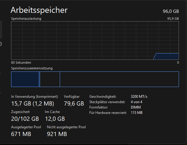

Komisch was Windows mit deinem Arbeitsspeicher und der noch größeren Auslagerungsdatei macht.
20GB von 102GB belegt das habe ich so noch nicht gesehen außer hier im Forum die letzten Jahre immer mal wieder.
Bei allen die das auch so seltsam hatten, kam es immer zu Problemen auch mit der Performance.
Am schnellsten und einfachsten, wäre eine cleane Windows installation. ;)
Wo ist das Problem? Wenn der RAM halt nicht belegt ist?

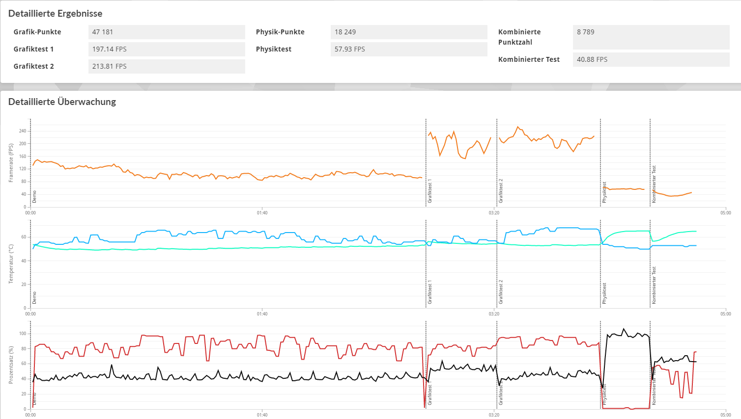

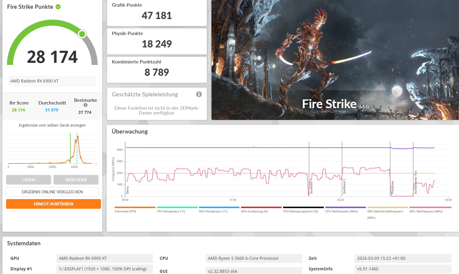

So viele Beiträge und dann kommt hier ausgerechnet Fire Strike und ein Task-Manager Screenshot
Reaktionen: Deinorius und Ja_Ge
An der Speicherauslastung kann ich jetzt nix komisches erkennen.
Das sieht bei mir ähnlich aus und macht keinerlei Performance Probleme.
Aber das wilde springen vom Gpu Takt sollte einem zu denken geben.
Aber so wichtig scheint es nicht zu sein wenn der Te nicht mitarbeiten will.
Reaktionen: ChatGehPeeTee
Spricht auch hier für ein CPU-Limit. Dunno ob man einem DX11-Benchmark noch Bedeutung zumessen sollte.
Und wenn, dann tendenziell wenigstens die Extreme Variante.
Aber ich würde halt die aktuelleren Benchmarks nehmen: Speed Way und Steel Nomad. Auch Time Spy (Extreme) würde ich eher nur als dritte Alternative nehmen.
Und dann hat man auch wunderbare Vergleichswerte:
https://www.computerbase.de/artikel/grafikkarten/3dmark-steel-nomad-benchmark.88643/
https://www.computerbase.de/artikel/grafikkarten/3dmark-speed-way-benchmark.88644/
https://www.computerbase.de/artikel/grafikkarten/3dmark-time-spy-benchmark.88185/
Kann das Ganze nicht richtig einordnen, aber man sollte mit der neuen GPU min. soviel FPS bekommen wie mit der alten GPU. Spricht im CPU Limit hätte man in etwa die gleiche Anzahl an Frames. Wenn man jetzt zum Teil deutlich weniger hat, dann läuft etwas nicht rund.
