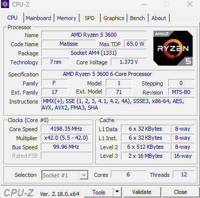

Es wurde zudem mehrfach nach diversen Informationen und Screenshots nachgefragt. Und dann kommt nach langer Zeit (in Relation zu den Beiträgen nach deiner letzten Antwort) sowas. Das ist einfach schlecht und hat, je nach Sichtweise, mitunter etwas von 'Troll'.
Warum man nicht einfach mal die Screenshots liefert ist nicht nachvollzieh- und erklärbar, zumal CPU-Z und GPU-Z kleine Programme und einfach zu bedienen sind; mehr oder weniger ebenso HWiNFO.
Hierzu zitiere ich mich mal selbst:
Runterladen, installieren und starten. Dann einen Screenshot (kein Foto) vom System-Überblick posten, welcher beim Start automatisch erstellt und geöffnet wird (Beispiel); deckt schon mal nen großen Teil ab.

Er bezieht sich darauf, dass du von mehreren Helfern hier mitunter mehrmals gebeten wurdest, von GPU-Z und CPU-Z Screenshots hier einzufügen, aber dem nicht nachgekommen bist.
Mittels der Screenshots aus diesen Tools ist die Diagnose einfacher.

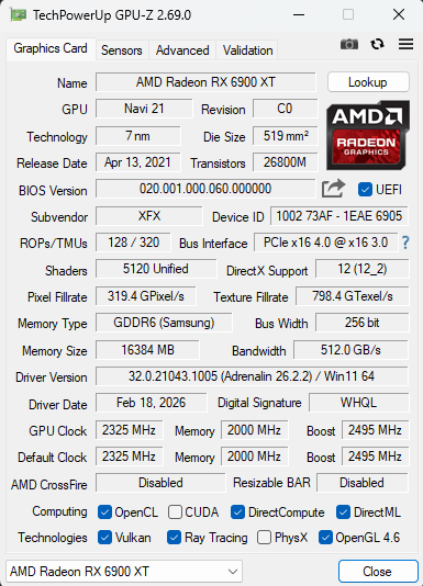

Resizable BAR - Disabled → Bitte wieder im Bios aktivieren. Das muss an sein. Das Problem liegt wo anders.

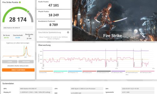

Er hat es selbst belegt das die CPU in die Knie geht mit 3d Mark Für strike.
47000 Grafik Punkte aber nur 18000 physics punkte
Sprich die Grafik-Karte läuft einwandfrei, sogar sehr gut, die CPU ist aber voll am Limit.
Die Physics sind quasi der Spiegel der CPU Leistungsfähigkeit.
Mehr Beleg für einen fetten Flaschenhals gibt's gar nicht

Laut GPU Z Screen läuft die Karte auch nur PCIe 3.0 x16.
Vielleicht Lane Sharing, mal überprüfen wie die SSDs gesteckt sind.
nee, mit dem Board kriegt er nur PCIe3, aber das macht eh keinen unterschied bei der 6900XT, maximal unter Vollast würde das vielleicht 2-5% Verlust maximal ausmachen, aber auf mehr als 60% Auslastung kommt die bei Ihm eh nicht, daher ist auch PCIe3 als Ursache klar auszuschließen

Und wie gesagt, alleine sein 3D Mark Firestrike RUN bestätigt genau dieses Bottleneck, Physics Werte grottig, weil die CPU viel zu schwach ist im Verhältnis, die GPU Werte sind absolut erwartungsgemäß super.
