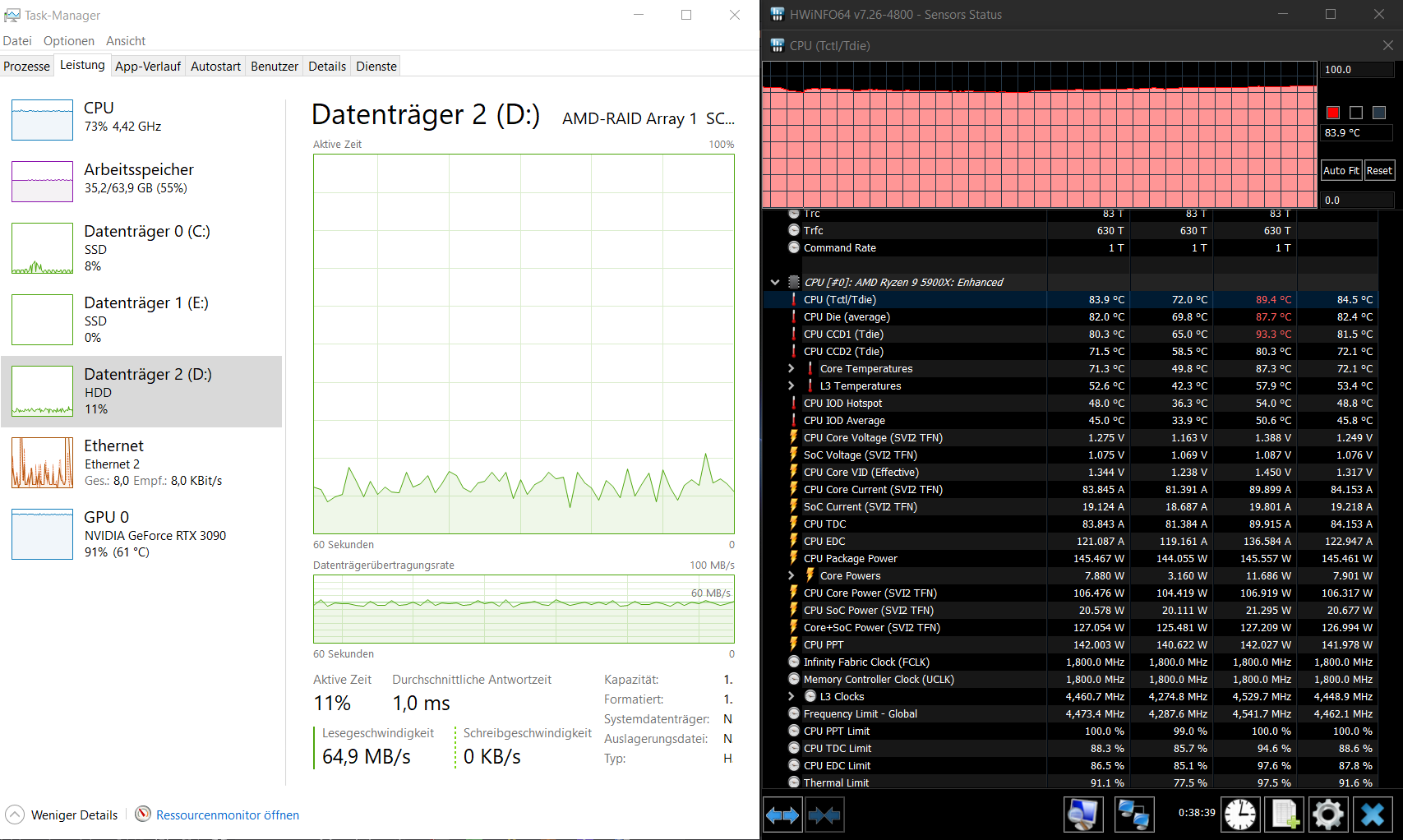

ich musste noch mal rendern und hatte dabei ein wenig getestet:
  • staubfilter top entfernt: bringt lediglich max 89°
  • beide seitenteile ab: immer noch keine signifikante verbesserung. vlt 1-2° weniger
  • top komplett ab: da gehen die temps dann runter auf 79°, vlt geht es sogar weiter runter
es scheint also der deckel das problem zu sein. da soll die ganze warme radiluft halt auch einzig durch die seitlichen schlitze zwischen glas und gehäuse weg. pack ich top wieder drauf klettert die temperatur auch wieder:
top weglassen ist keine option, die katze setzt sich sonst in die radis. umbauen auf mesh wäre nice aber da hab ich bisher noch kein plan. meint ihr bessere lüfter können das problem lösen?

ich habs mir angeguckt und denke @FUSION5 hat den passenden tip gegeben: Die Halterung ist am glasdeckel glücklicherweise mit 8mm muttern verschraubt. Ich muss also nur die schraube mit nem spacer erweitern und krieg den deckel dann so ein wenig höher vom gehäuse weg.
man könnte jetzt auch glas deckel gegen alu/mesh tauschen. ich kümmer mich darum und geb euch dann updates
habe das obere glas angehoben mittel spacer um 1,5cm von 0,9cm auf 2,4cm luftschlitz. vorne und hinten jetzt auch ein schlitz, ergebnis: 84°. Muss immer noch die Lüfter hinten flippen ich hofffe auf weitere 1-2°
