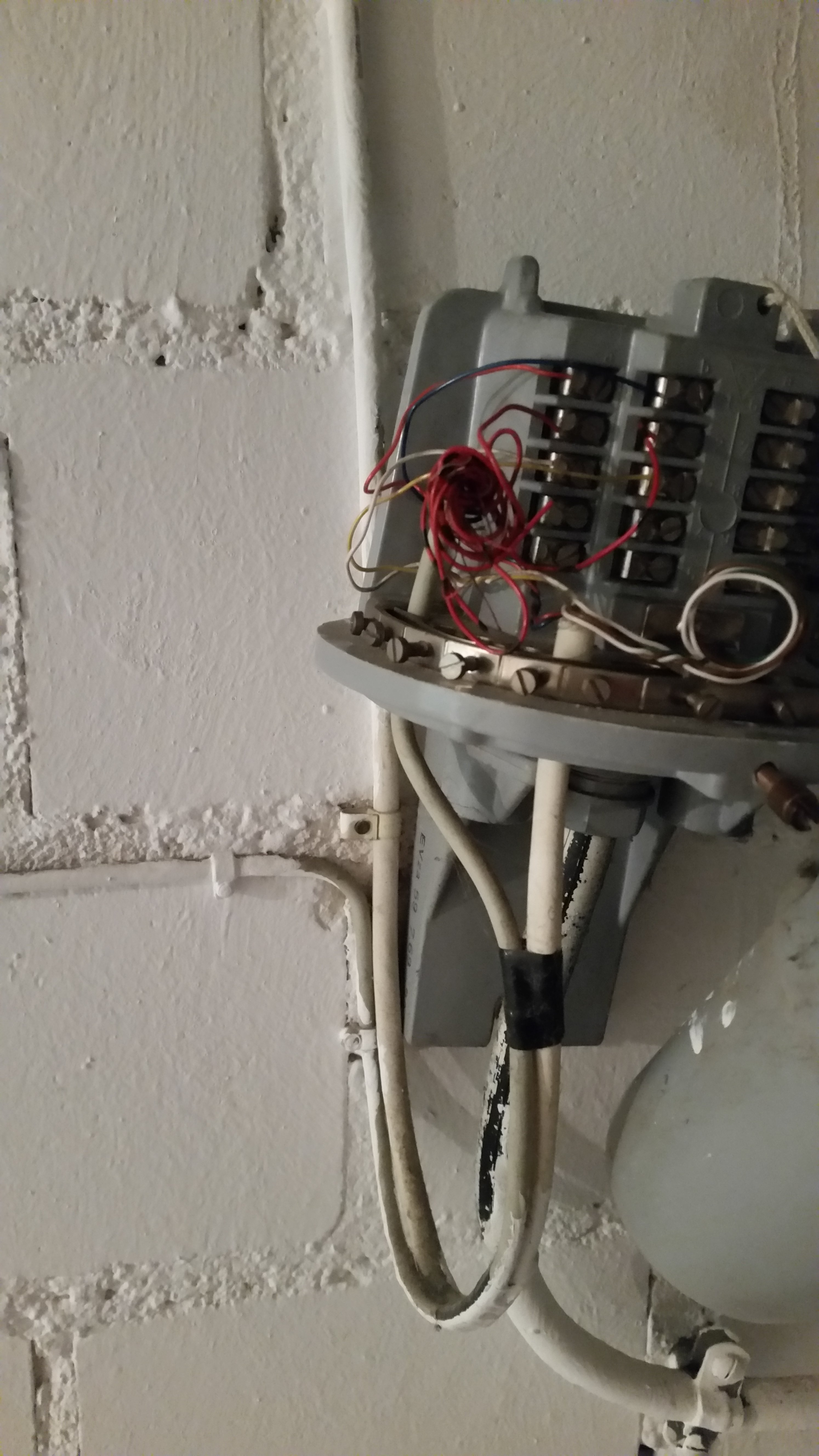

Im 2. OG ist ein Mieter mit funktionierendem Internet. Im 1. OG die neuen Mieter. Dort ist ein alter einfacher Telefon Anschluss in der wand.
Aus dem APL gehen 2 Kabel weg. Eines offensichtlich in unsere Wohnung im EG und ein dickeres irgendwo noch oben.
APL

Irgendwie verstehe ich das Problem noch nicht... Wenn in der Wohnung Telefon ist und dort ein "einfacher" Telefonanschluss liegt ist doch alles da! Dieser alte Telefonanschluss nennt man TAE-Dose... Und die suchtest du doch, oder??? Also Router/Modem einfach anschließen und fertig... Wenn dann kein Signal ankommt ist das ein Problem von 1&1 dann ist die Leitung falsch geschaltet und muss von denen korrigiert werden. Am "Pilz" der Hauptanschluss darf nur die Telekom rum fummeln!
Also:
1. Modem/Router in die TAE-Dose
Fertig.
Wenn kein Signal:
1. Bei 1&1 eine Störung auf geben
2. 1&1 wird einen Techniker Termin machen
3. Techniker kommt und schaltet den Anschluss durch
Das war's....
Also für die Schaltung am Hauptanschluss ist die Telekom verantwortlich. Für die Kabel im Haus ist der Eigentümer verantwortlich. Und dafür das der Anschluss korrekt geschaltet ist, ist die 1&1 Verantwortlich.

Mehr braucht es nicht. Das reicht doch. Die Leitung liegt dann doch vom APL in die Wohnung. Dann (lasse) halt eine TAE Dose anstelle der alten Telefondose installieren. Das sollte es dann gewesen sein.

Soo, wenn ich das Bild vom APL (nur 2 kabel!) sehe, gehe ich mal davon aus, dass das 2paarige (roter Siemensfarbcode) Kabel in Deine Wohnung im EG geht.
Das 4-paarige Kabel scheint irgendwo noch mal auf einen Unterverteiler aufzulaufen und dort in die Wohnungen gesplittet zu sein. (kleiner beiger oder grauer Kasten?, Schlitzklemmleiste hinter der E-Verteilung?)
Sonst wäre nicht im selben Kabel rt/sw fürs 2.OG und ws/ge fürs 1.OG. Logisch, bei zwei Kabeln für drei Wohnungen.
Scheinbar kannst Du Dir eine Neuverkabelung der Wohnung sparen, da es so aussieht, als wären alle drei doch verkabelt. Schon mal positiv für Dich als Hauseigentümer.
Also:
Alte Dose (wie sieht die aus?) gegen TAE auswechseln und die Wohnung im 1.OG sollte auf der ws/ge DA auf Stift 3 des APL aufliegen.

der elektriker meines vertrauens hat 5 minuten gebraucht um den mietern eine TAE dose in die wand zu setzen. das internet ging dann sofort. die drähte am APL waren offensichtlich korrekt gesteckt und schon geschalten.

@Wilhelm14 ja es scheint so. da die drähte im keller schon richtig waren, musste nichts mehr getan werden außer eine TAE Dose setzen.
