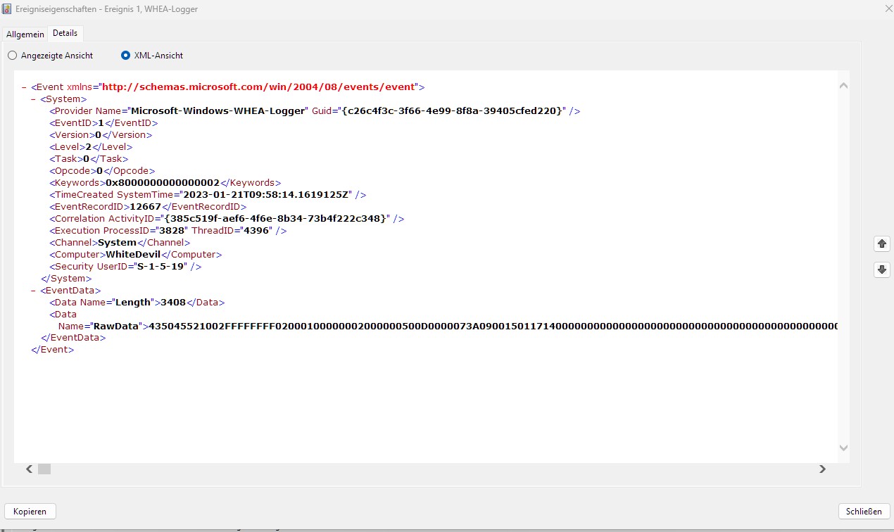

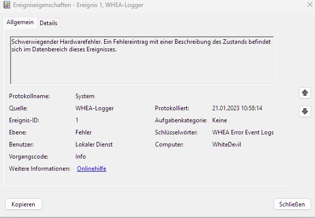

Heute hatte ich ein Blackscreen und der PC startet Neu:
Folgendes ist in den Ereignisanzeige zu sehen :
Jetzt verstehe ich nicht was da los ist ? Liegt es an Win11 ?

Aber die Ereignisanzeige zeigt Hardwarefehler an ? wie darf ich das verstehen ?

ich hab Raus gefunden das der WHEA fehler mit der Kennziffer ID1 nichts mit Prozessor oder Ram zu tun hat.
Eher mit den Y Kabel . Anscheinend mag mein Mainboard diese nicht :D
Ich hab den fehler , seit dem ich von AIO auf CPU Kühler gewechselt bin :D
Ich werde wohl einen Lüfter Raus nehmen und wieder 4 Drin lassen.

Ich denke mal das es daran liegt . Wie im Screenshot vom Anfangs Post zu sehen ist habe ich ID1
Hab danach gegoogelt und anscheinend liegt es an Fan Hubs oder Y-Kabel ...
