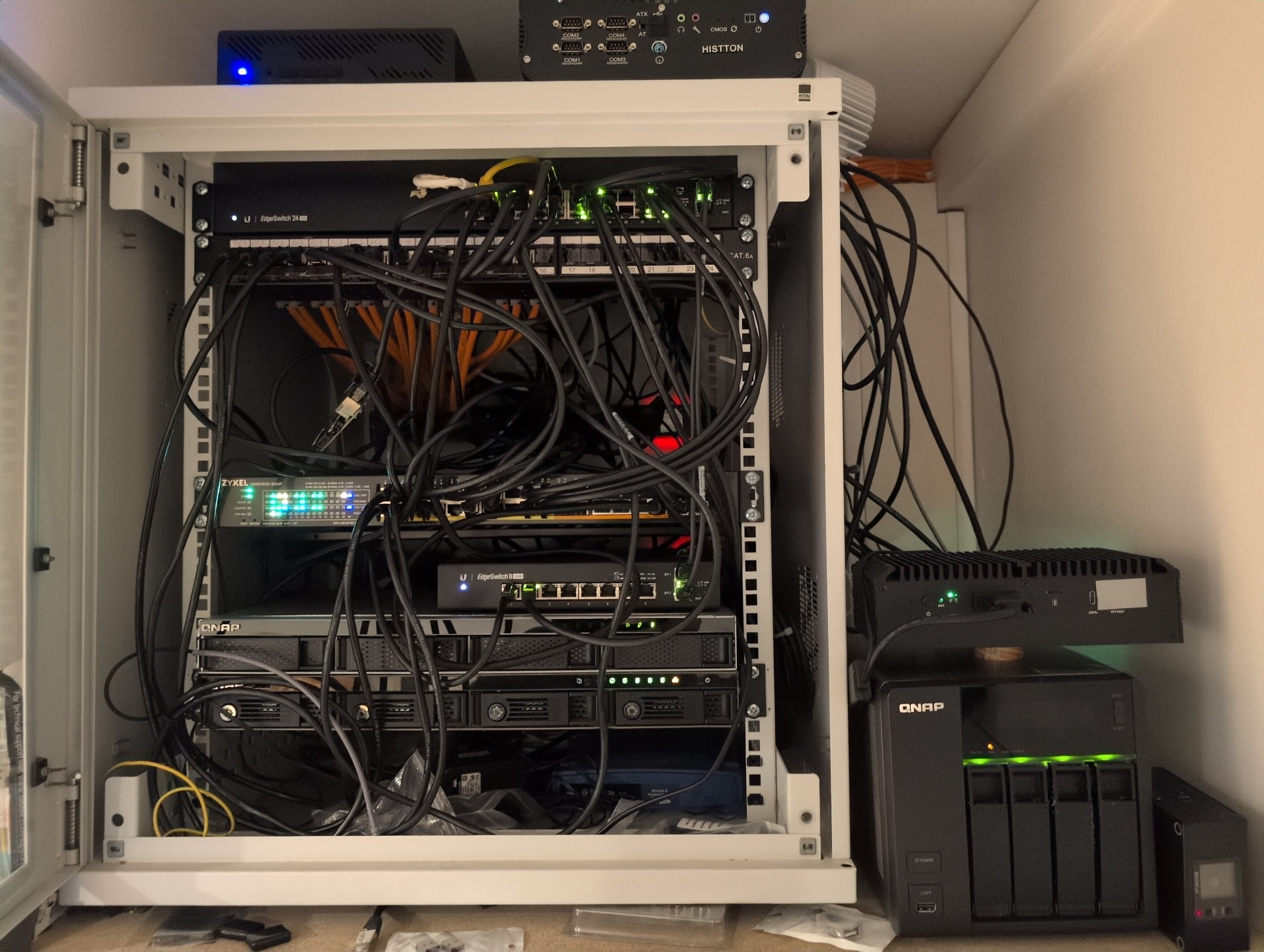

in meinem Rack zuhause wird es langsam etwas zu warm.
Als erstes werde ich die nächsten Tage Platz zischen den Komponenten schaffen, also den kleinen Switch und das JBOD-Gehäuse weiter mittig anbringen. Das löst aber das Grundproblem nicht.
Für das JBOD Gehäuse ist es definitiv zu heiß. Wenn ich die Tür schließe, geht nach etwa 10 Minuten der Temperatur-Alarm an, weil 65°C erreicht. Mit Tür auf geht es, aber die Lüfter laufen auf Hochtouten. Der kleine PoE-Switch ist passiv gekühlt und wird auch ordentlich warm.
Der Router rechts (mit dem angesteckten VGA-Kabel) ist ebenfalls passiv gekühlt, die beiden SSDs darin erhitzen sich auf ~68°C im Idle. Das ist ok, denn es sind Enterprise SSDs, die bis 85°C zertifiziert sind, aber unter Last (ZFS Scrub oder SMART-Test) springen die auf weit über 90°C. Deshalb steht der auch neben dem Rack. Dahinter ist ein kleiner Ventilator.
Wie bekomme ich das ganze Teil kühler? Eine kleine Split-Klimaanlage einbauen? Hinten ist ein Auslass für die Kabel, da würde auch ein Schlauch durchpassen. Was für realistische Möglichkeiten habe ich? Der ganze Bums hängt unter der Decke über der Tür zu meinem Bad. Da staut sich also ordentlich Hitze. Mehr Platz habe ich aktuell nicht.
Die Fiber-Kabel habe ich bereits alle durch DAC ersetzt.

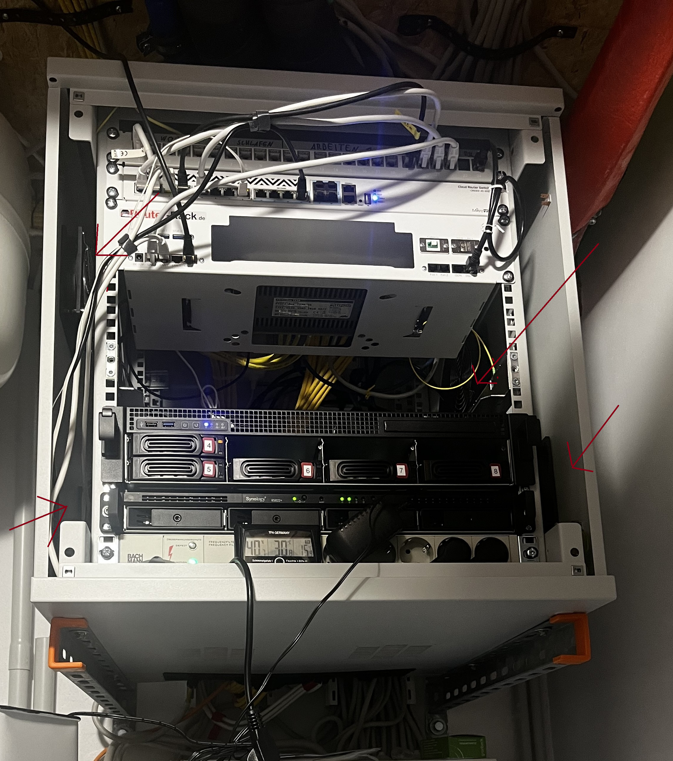

1. Tür weg gelassen
2. Lüfter an die 4 Stellen seitlich eingebaut und zwar konstan einen links -> rechts (oder umgekehrt) Luftstrom erzeugt. Also einheitlich von einer Seite zur anderen.
3. Die Geräte, die am besten mit der Wärme umgehen können hängen oben, die am wenigsten hängen unten im Rack
Sprich, als oberstes das Patchpanel, dann den Switch, dass die Firtzbox mit Rack, dann nichts, dann 2 NAS und ganz unten die Steckdosenleiste....
Die Pfeile markieren die 120er Lüfter. Sind 12 V Lüfter, die an einem Netzteil per Y Kabel hängen. Ist eine Rittal Flatbox.

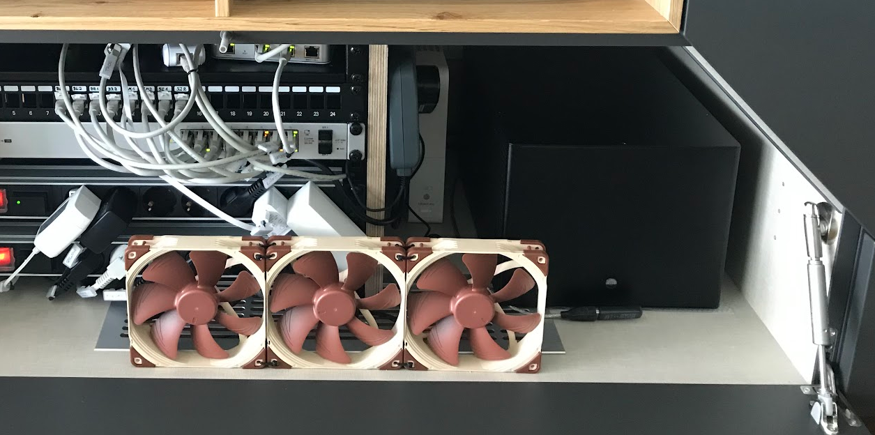

Ich habe mir 3x 140mm Noctua-Lüfter (NF-A14 ULN) auf ein regelbares 12V Netzteil angeschlossen (etwas in dieser Art). Das Netzteil betriebe ich mit 7V (=460rpm) und dieses Netzteil widerum lasse ich von einer schaltbaren Steckdose mit Temperatur-Fühler (ITC-308) an-/ausschalten; sobald die Temperaturen mir nicht mehr passen.
Der Fühler liegt bei mir auf der wärmsten Komponente; dem Switch. Dadurch dass der nun immer direkt angeblasen wird, springen die internen Lüfter auch nicht mehr an und die Lösung ist nicht mehr hörbar.
Läuft seit Jahren ohne, dass man auch nur daran denken muss. Im Winter stehen die Lüfter still und wenn es im Sommer mal wärmer wird, laufen sie halt durch.
Hier der Testaufbau (inzwischen sind die Lüfter anders montiert):
Reaktionen: crsye und IBISXI

Nach rechts würde ich ungerne rauspusten, da steht der Router, dem eh schon zu warm ist.
Also links und rechts je zwei Lüfter, Rechts Luft einsaugen, Links rauspusten?
Tornhoof schrieb:
Wo gehen denn die Kabel hin?
Die Kabel, die oben rauskommen, gehen zu den Geräten rechts. Und der Dicke Kabelstrang von meinen Netzwerkdosen geht da rein und zum Patchpanel (die orangen Kabel).

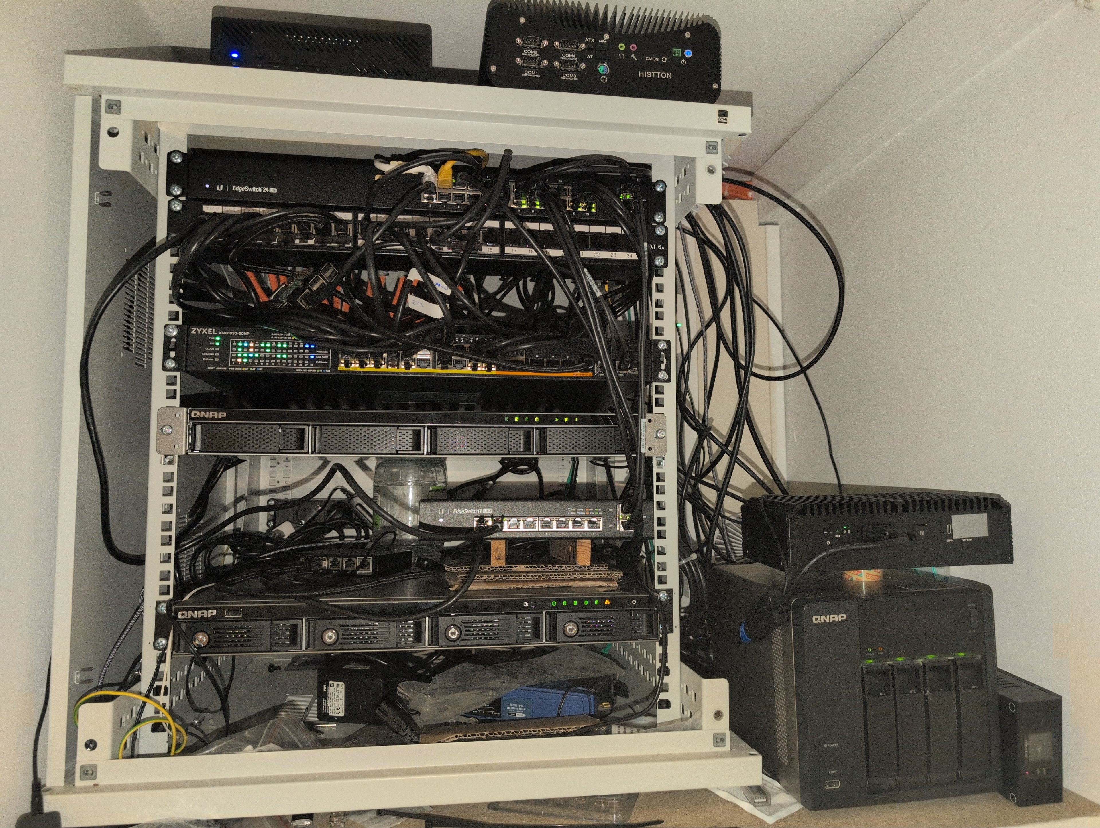

So. Rack re-organisiert.
Vordere Tür und Rechtes Seitenblech entfernt. Und die Komponenten etwas auseinander platziert.
Das läuft schon besser als vorher. Ich schreibe seit einer Stunde auf die Festplatten und es kam kein Temperaturalarm und die Lüfter laufen auch langsamer als vorher. Das lasse ich jetzt erst mal so.
