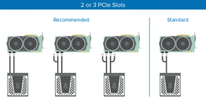

Die Karte sollte mit 2 Kabel am Netzteil hängen zur Stromversorgung (Bild 1 Recommended/Empfohlen),
also nicht nur mit einem "Y" Kabel.

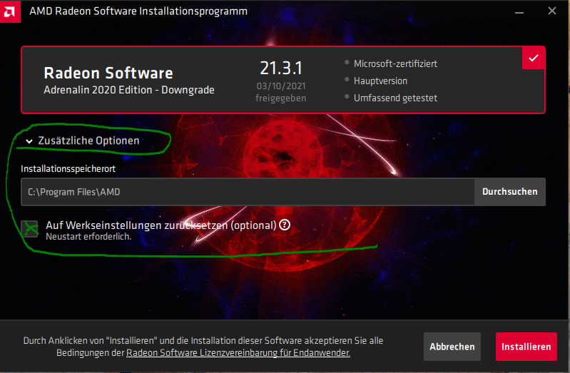

Installiere mal den Treiber sauber. Wähle bei der Installation des Treiber:
"Auf Werkseinstellung zurücksetzen" (Bild 2).
Danach will das System neustarten, mach das.
Nach dem Neustart installiere gleich den Treiber, nimm Treiber Version 21.3.1, Neustart.
Öffne die Radeon Software danach und wähle bei der Abfrage das Profil "Standard".
