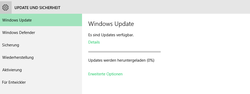

Ich habe es genau so gemacht,wie du es beschrieben hast.
Aber auf Update und Sicherheit ist kein Knopf mit Updates installieren,genau da ist das Problem.
Ich habe mal ein Anhang dran gehängt.

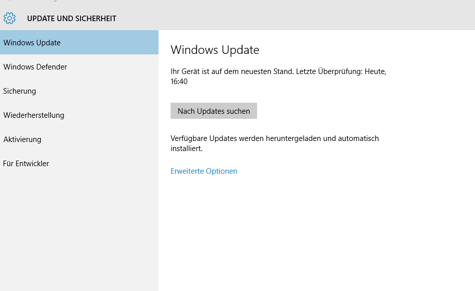

Da ist auch kein Button mit 'Updates installieren'. Da ist nur
und bei klick darauf wird nach Updates/ Patches gesucht. Werden welche gefunden, werden sie auch installiert.
Nach der Installation können sie dann auch über Erweiterte Optionen und dort im Updateverlauf verfolgt werden.

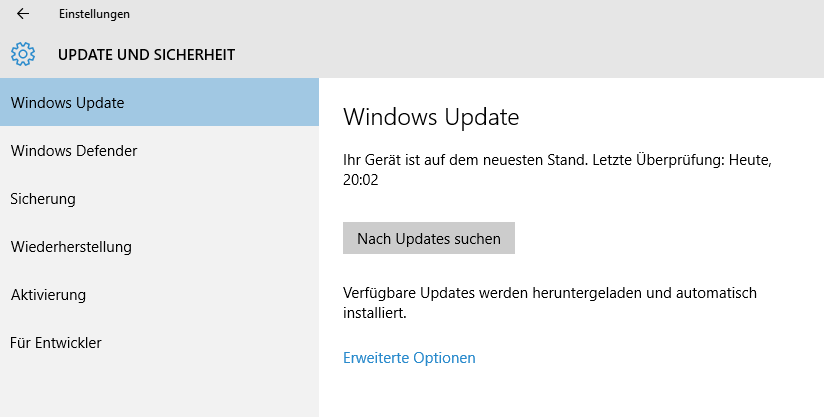

so sieht das unter Updates und Sicherheit aus, wenn du da auf suchen klickst, wird nach neuen Updates gesucht und wenn welche vorhanden sind werden die auch gleich runtergeladen.
der Monitor sollte dabei nicht schwarz werden, auser der Grafikkarten Treiber wird geupdatet.
in deinem verlinkten Bild werden gerade automatisch Updates herunter geladen
Wenn er Updates runterlädt muß er doch auch anzeigen bei wieviel % er ist oder macht er das wenn der Rechner aus ist ?
bei dir steht doch "Updates werden herunter Geladen 0%", da siehst du doch wie weit er beim runterladen ist. wenn du auf Deteil klickst müsste man auch sehen welche Updats das sind
Dann ist da was faul.
