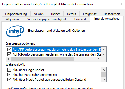

Uff. Also erstmal ja die Port-Freigabe, dann die DynDNS (noip.com) eingerichtet, dann im BIOS diese einen Einstellungen gemacht (weiß grade nicht genau wie die heißen). Also im BIOS einfach nur eingestellt, dass über ein Netzwerkpaket der Rechner gestartet wird. Dann habe ich in Windows die Schnellstartfunktion deaktiviert, dann im Geräte Manager die Einstellungen für den Netzwerkadapter gemacht (siehe Bild)
Regeln auf der Fritz Box hab ich nicht eingestellt oder sonstiges. Ich habe nur den Port freigegeben und die DynDNS eingerichtet. Es ist übrigens eine 7390.
in dem Punkt Wake on Lan kann man noch weiter nach unten scrollen, dort ist Punkt namens Akt. bei Verbindung, entferne den, dann sollte es passen.

Also bei Akt. bei Verbindung ist und war auch kein Haken. Ports habe ich auch einmal deaktiviert und es passiert immer noch. Soll ich sonst nochmal ein Bild von den BIOS Einstellungen machen?

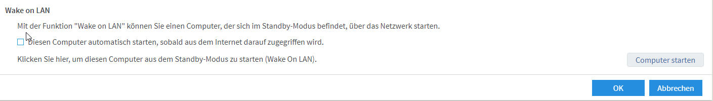

Du hast zwar geschrieben, dass du die Portweiterleitung entfernt hast. Aber kontrolliere in der Fritzbox ob der Haken unter:
Heimnetz > Netzwerk > "Dein PC"
gesetzt ist.
Dort ist ganz unten folgendes:
