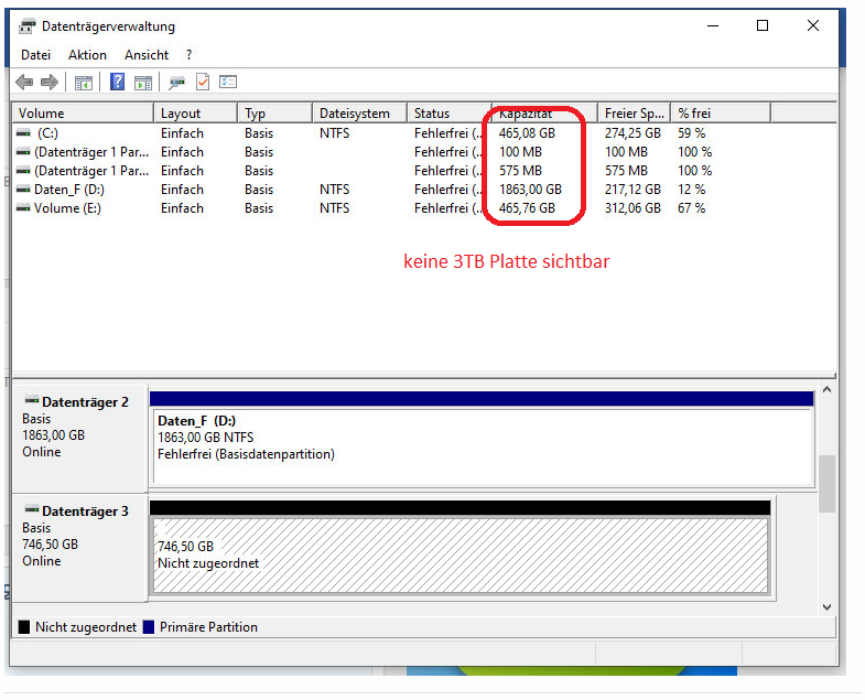

Ein paar Bilder wären hilfreich. zB von der Datenträgerverwaltung.

Das ist ja keine 3 TB Platte. sondern nur eine 750 GB. Also korrekt angezeigt.
Du musst sie also nur zuordnen.
Oder die 3 TB versteckt sich in dem Teil des Screenshots, das du nicht zeigst.

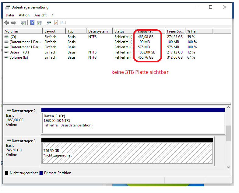

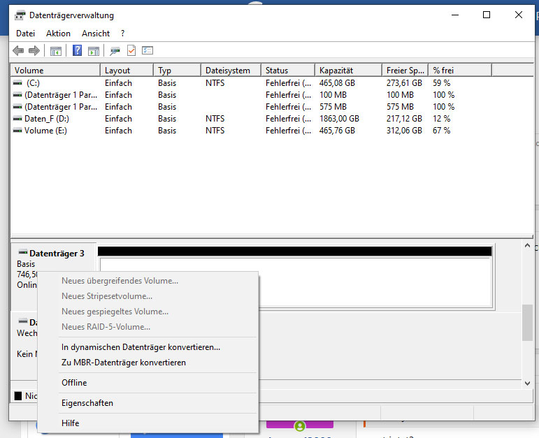

Und was passiert bei einem Rechtsklick auf Datenträger 3, was hast Du da für Optionen?

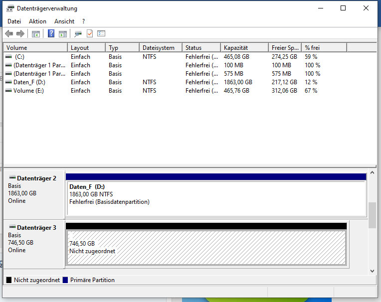

Ziehe in der DT-Verwaltung mal alles auf, dass kein Balken zu sehen ist.

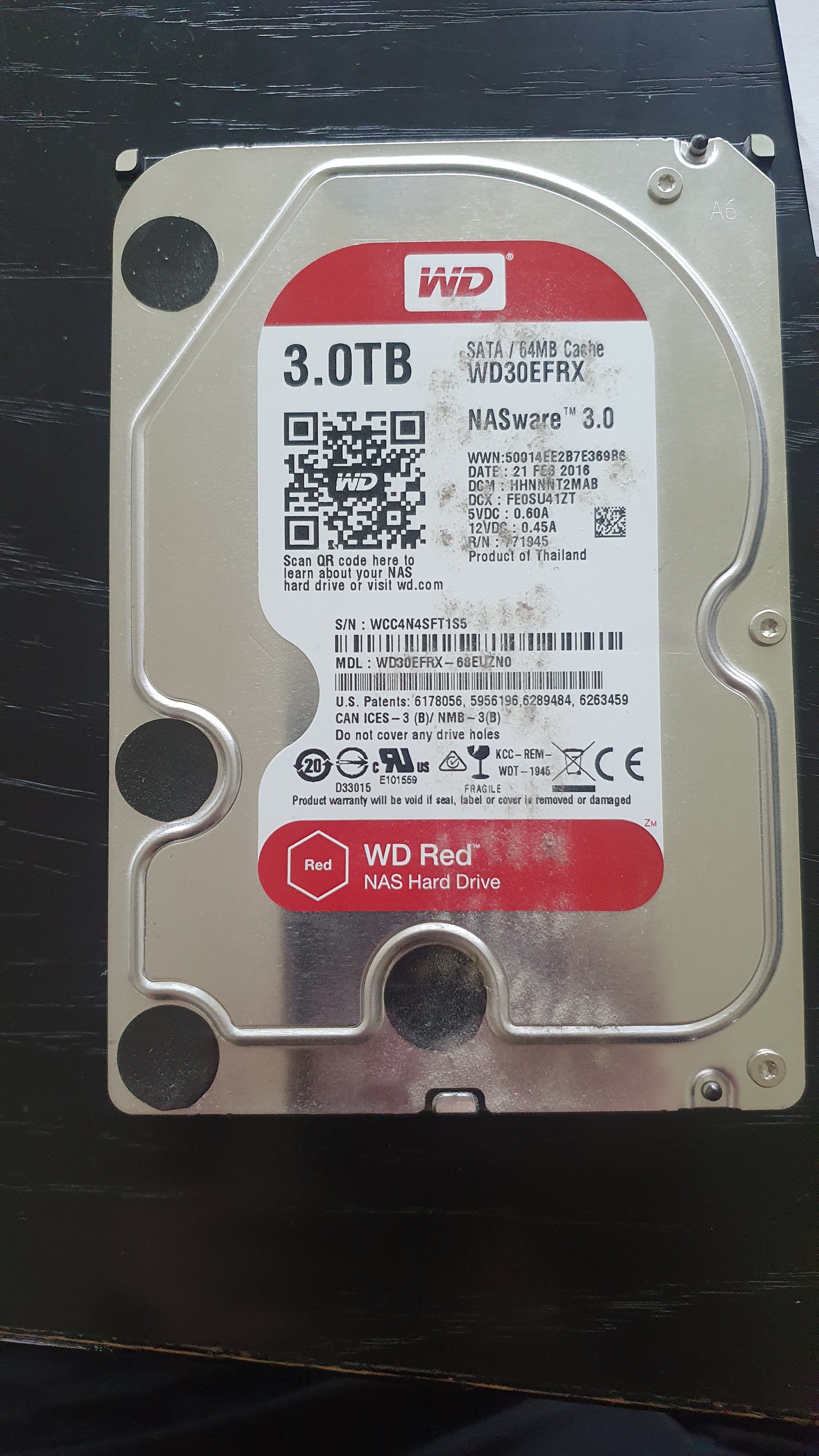

Ich habe noch nie eine 746 GB Platte gehabt. Sagt mal glaubt ihr mir ist fad und ich will hier wen vergaukeln?
Wenn mir hier nicht geglaubt wird dass es sich um eine 3TB HDD handelt brauch ich hier nicht meine Zeit vergeuden. Danke!

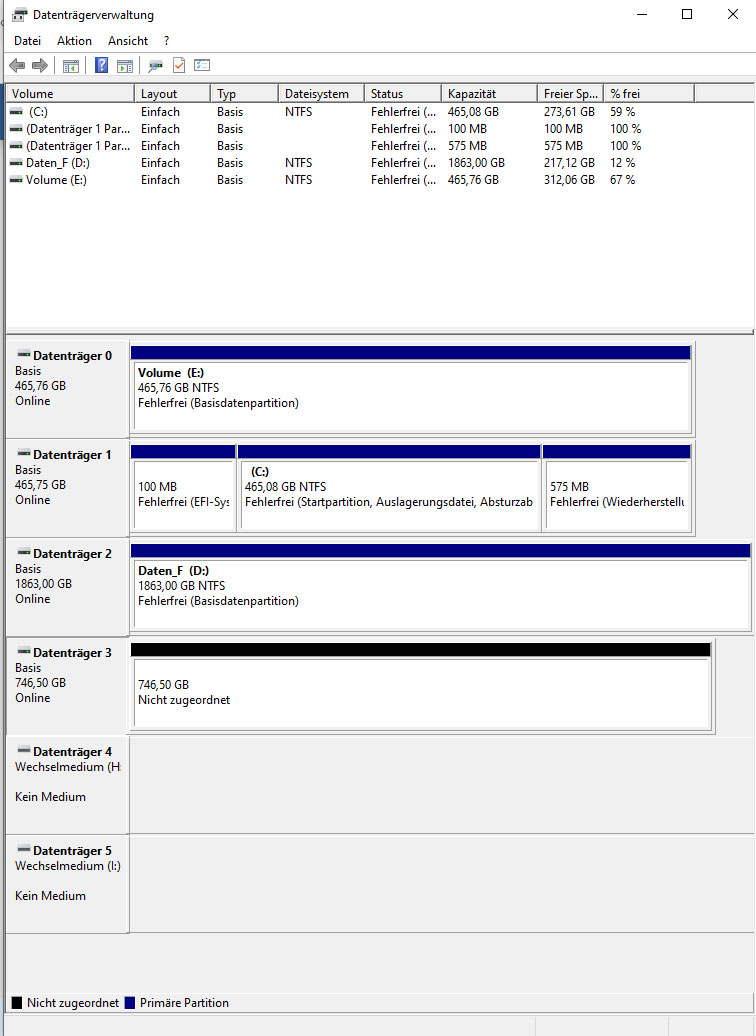

Ernst, da ist keine 3 TB Platte zu sehen.
Da ich mich mit NAS nicht auskenne, kann es sein, dass die nur im NAS als 3TB funktionieren?
Kannst sie ja mal testweise wieder einbauen.
Wenn ein Screenshot mit NAS der DT möglich ist, den auch hier zeigen.
Ich glaube, dass da noch Partitionen auf der Platte sind, die Windows nicht verarbeiten/anzeigen kann.
Versuche es mal mit einen Partitionsmanager (z.B. https://www.aomei.de/partition-manager/) oder einem Live-Linux
Wahrscheinlich ist das externe USB-Gehäuse zu alt und unterstützt keine HDD >2TB ...
