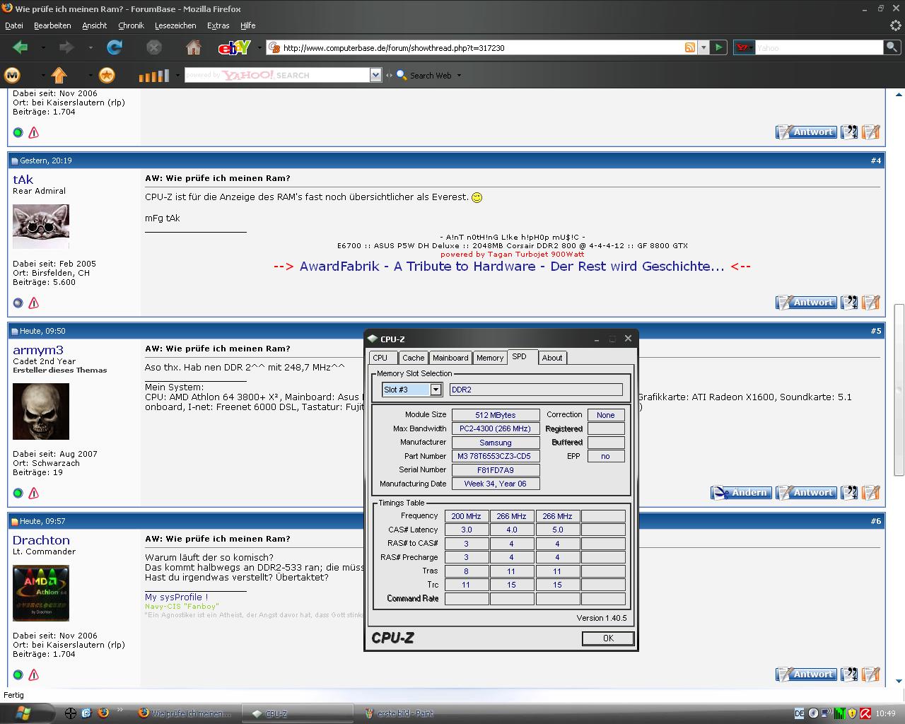

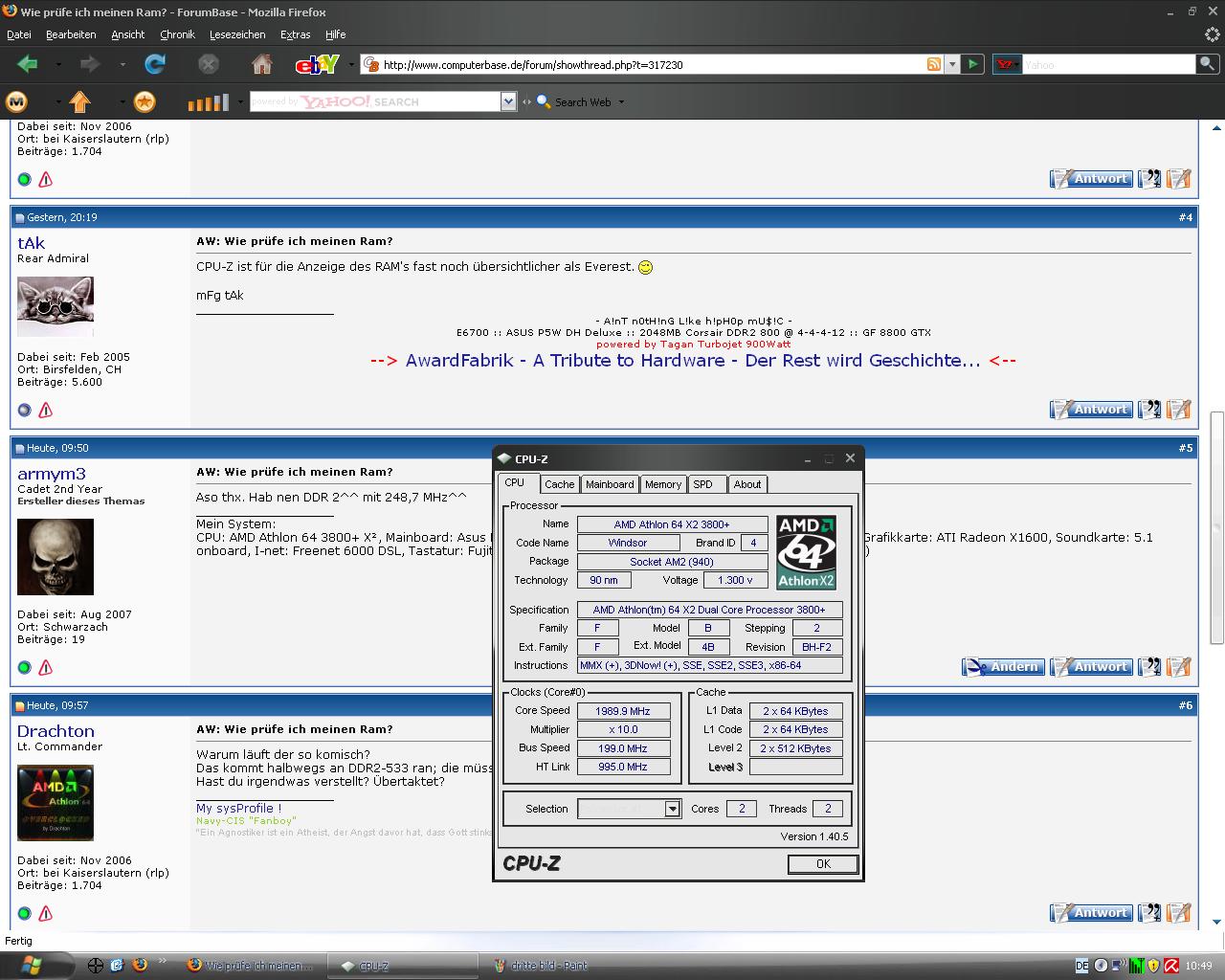

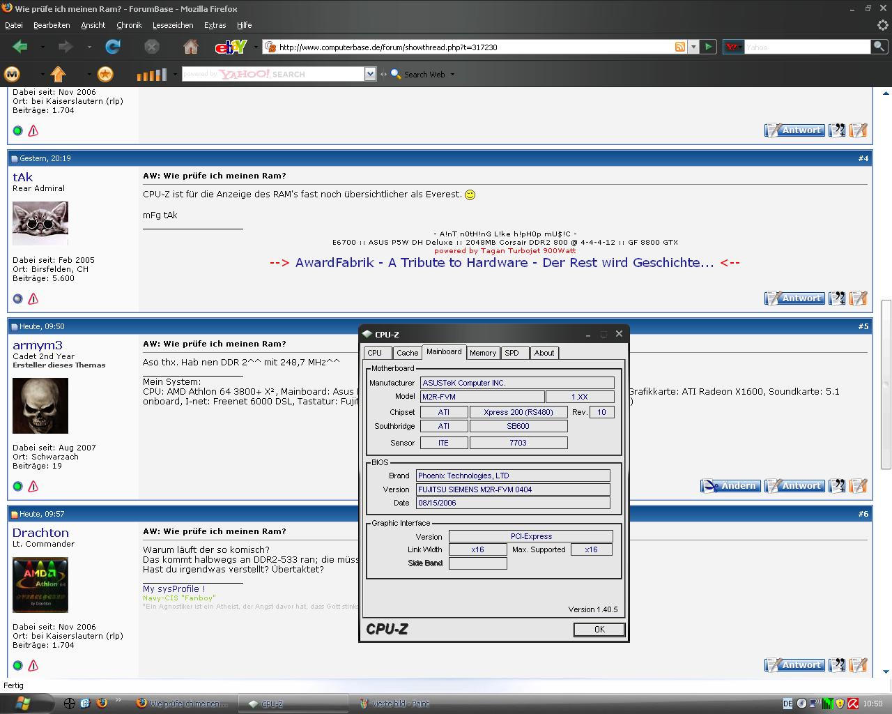

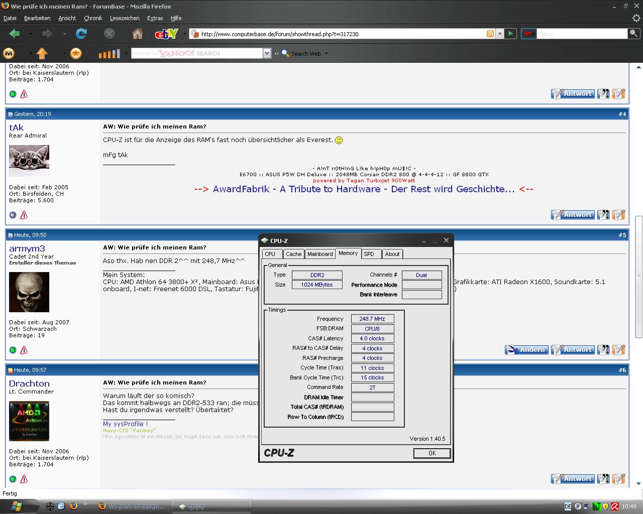

Warum läuft der so komisch?
Das kommt halbwegs an DDR2-533 ran; die müssten dann aber auf 266MHz laufen!
Hast du irgendwas verstellt? Übertaktet?
Lies mal bitte mit Everest und CPU-Z aus, wenn beide Programme 248,7MHz anzeigen, stimmt was nicht, meiner Auffassung nach
Ich zeig dir mal paar Bilder.

Ja sind DDR2-533 wie ich vermutet habe, allerdings laufen sie um 17MHz zu niedrig. Bedeutet heb deinen FSB um 17MHz an, und schwups haste nen bissle die CPU übertaktet und die RAM laufen richtig --> Problem gelöst. Vorsichtshalber setz den Wert "HT" im BIOS von 5 auf 4. An den Spannungen nichts verändern, das is bei ner Erhöhung von 17MHz beim FSB nicht nötig

du hast einfach nur den falschen ram teiler eingestellt. der sollte normalerweise auf 7,5 und nicht auf 8 stehen.
vielleicht unterstüzt dein board einfach keine halben RAM teiler. alles in allem ist es so wie es ist auch nicht weiter tragisch ;)
