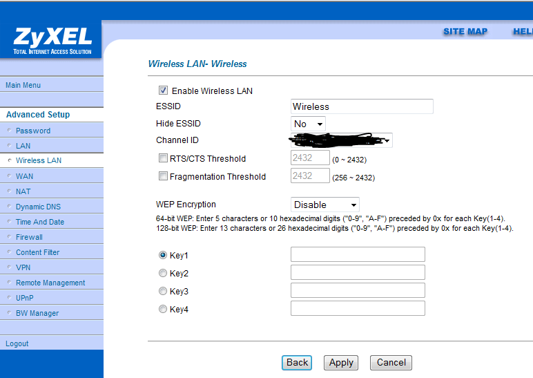

Ja der Router unterstützt nur WEP.
Nur das Problem ist wenn ich da ein Passwort eingebe und dann auf "Apply" drücke, dann kommt diese Meldung: ERROR: FAIL TO UPDATE DUE TO... The value WEP key is wrong
Hier mal ein Screenshot wie das ganze aussieht.
Ich kann zwischen "64bitWEP" und "128bitWEP"
Wie lang ist denn dein Passwort? Die zulässigen Längen sind: 5 Zeichen für 64bit und 13 Zeichen für 128bit, steht auf dem zweiten Bild in der Mitte.
Ja das weiß ich ja, nur dann kommt immer eben diese Meldung...
Was ist dann besser, Macfilter oder WEP?
Sieht/Ist es sichtbar man das WLAN wenn MacFilter eingeschaltet ist?

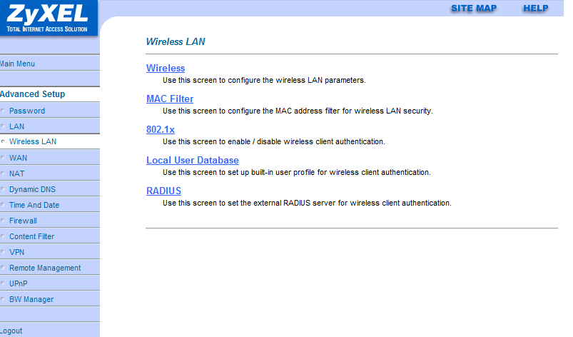

WEP ist eine Verschlüsslungsart und Macfilter lässt nur die eingetragenen MAC-Adressen zu, ist also so gesehn keine richte Verschlüsslung.
Um das WLAN Netz unsichtbar zu machen musst du irgendwo die Einstellung "SSID aussenden" oder das jeweilige im englischen, deaktivieren.
e: Ich sehe grade auf dem zweiten Bild steht die Funktion "Hide ESSID" mach da ein "YES" hin.
Ist das damit mein Wireless "Unsichtbar" wird?
Da ich ja nur die MAC Adresse von meinem Vater seinen Laptop eingetragen habe, dann kann ja niemand zugreifen oder? Ich bin der einzige der über LAN also brauch ich ja logischerweise meine MAC NICHT einzutragen
Ja, dass hast du richtig erkannt damit wird dein WLAN "unsichtbar".
Genau, die MAC-Filtertabelle richtet sich nur auf Zugriffe über WLAN.
Auf normale LAN-Zugriffe hat sie keine Auswirkung.
Du musst die MAC-Adresse raus finden( findet man meistens unter Geräteinfo oder so, ka hab keine PSP) und dann trägst du die da in die Tabelle ein.
