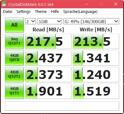

Habe hier eine aktuelle Seagate mit PMR und einem Cache von 256MB und meine 4K Werte sehen eher bescheiden aus. Ich denke daher, dass der holtsche Test noch funktioniert.
799988
ja stimmt.
habe hier noch eine HGST 4TB NAS mit 128 MB Cache:
(die Werte der 1. Partition)
799904
Mist, hatte die falsche Platte gebencht, hab jetzt den richtigen Wert eingestellt.
