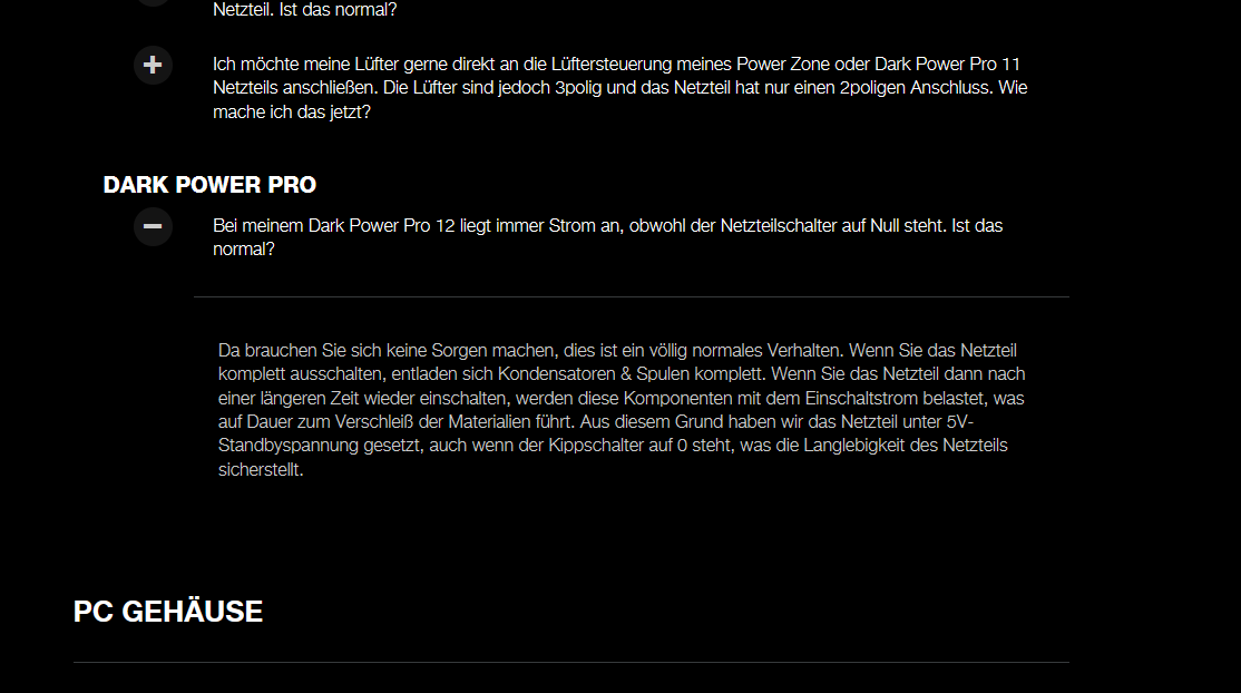

Bei einigen BeQuiets reicht wohl der Schalter am Netzteil nicht ganz aus.
Die Schalter trennen oft nur einphasig, das je nachdem wie der Stecker in der Dose steckt da noch Spannung anliegt bedeutet nicht, dass das Netzteil noch Strom verbraucht. Der Stromkreis ist unterbrochen.
Ein Standbybetrieb mit ausgeschaltetem "Netz"-Schalter ist an sich nicht zulässig. Ich vermute, der Standbybetrieb von dem BQ da spricht ist einfach das Verhindern einer Kompletten Entladung beim Ausschalten des Netzteils durch die vorgeschriebenen Schutzschaltungen.
Der Schalter am Netzteil wie auch die meisten Steckerleisten (es soll Ausnahmen geben, ich kenne keine) trennen nur einphasig. Je nachdem wie herum der Stecker nun in der Dose steckt wir also nur L oder N getrennt. Im dümmsten Fall ist also weiter Spannung vorhanden, nur Strom kann keiner mehr fließen. Ich habe mir extra einen 2-poligen Ausschalter unter die Tischplatte montiert. Damit ist "AUS" auch garantiert spannungslos.
Je nach Vorhaben, schalte ich nach dem Ausschalten der Leiste das Netzteil separat ab und finalisiere das ganze danach noch mit einem Touch der Powertaste.
Sollte dann wirklich sorglos stromlos sein.
