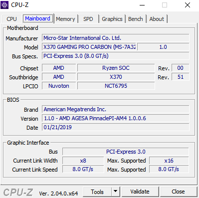

oh okay habe aber noch eine frage bei mein Mainboard der HDMI Port geht nicht mehr da ist nur ein Schwarzer Bildschirm ist das irgendwie wieder zu retten ich muss sagen mein Mainboard hat ein update von 2022 aber installiert ist ein von 2019 muss ich das machen ?

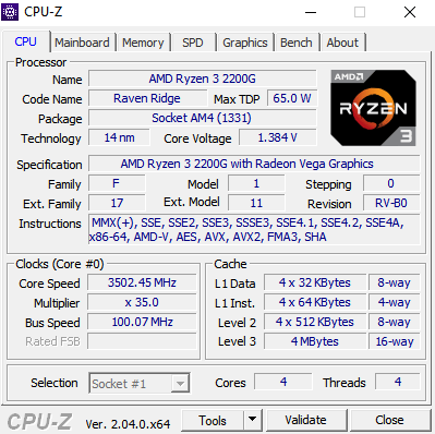

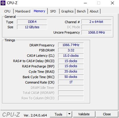

mcbloch​

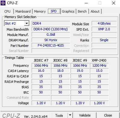

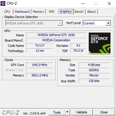

Nicht ganz, die anderen 4 Reiter auch noch bitte.
Der Arbeitsspeicher läuft z.B. nicht im Dual Channel, da verschenkst du einiges.

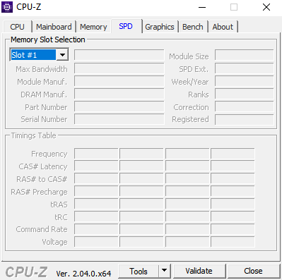

Es fehlt noch der Screenshot von Slot 1 für den RAM. Welcher Systemdatenträger ist überhaupt verbaut?

Ich kenne die Hardware nicht, aber könnte es da auch noch die Slots #3 und #4 geben?

Bitte noch Slot 3 und 4
