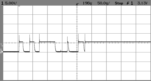

ghecko schrieb:
Und durch Kontaktprellen können durch andere Geräte oder parasitäre Elemente hohe Störspannungen beim Abschalten erzeugt werden, die alle angeschossenen Geräte beschädigen können.
Das ist so formuliert nicht richtig. Durch nicht-ohmsche Lasten gibt es bei kapazitiven Lasten beim Einschalten und bei induktiven Lasten beim Ausschalten einen erhöhten Strom. Nicht Spannung.

Und was passiert, wenn ein Strom in so einer Anordnung oszilliert? Exakt, es kommt zu Spannungsspitzen. Hier gut zu sehen, aus deinem Link:
Die Versorgungsspannung wurde durch die Spitzen fast gedoppelt. Jetzt kannst du dir sicher vorstellen, was bei ~230V eff bei û passiert, wenn eine ungünstige Gerätekombination in der Steckerleiste steckt.

Die Kontakte in solchen Mehrfachsteckdosen verbrennen durch den Strom. Das ist wie Lichtbogenschweißen. Das kommt nicht durch hohe Spannungen.
Nein, das kommt durch den genannten hohen Einschalt/Ausschaltstrom. Darum geht es hier aber nicht, sondern um die Spannungsspitzen, die das verursacht und was die verursachen. Was mit dem Schalter der Steckerleiste passiert ist allen hier herzlich egal.
Und ja, das kommt durch den Strom, sag ich doch. Du empfiehlst das Schalten direkt am Netzteil. Da passiert doch dasselbe wie an der Mehrfachsteckdose.
