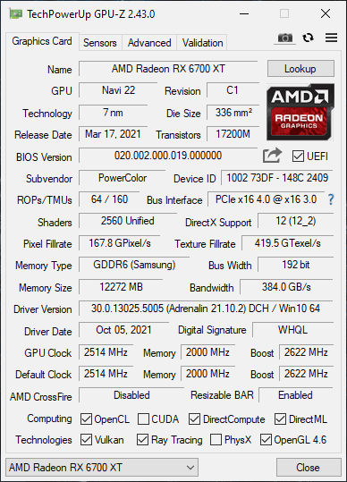

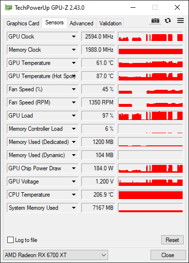

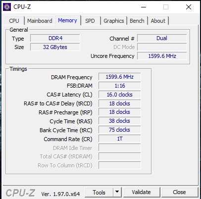

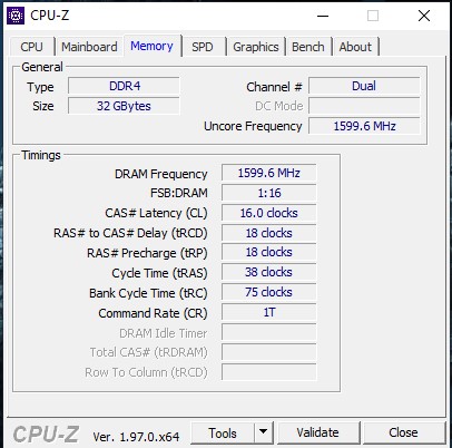

Und wenn es geht ein Screenshot von Memory-Tab von CPU-Z und ein Screen vom Main-Tab von GPU-Z wenn der Rendertest läuft (Fragezeichen drücken).

Hier wie versprochen die Screenshots und die Videos.
Ich hoffe das mit den Videos funktioniert. Habe das noch nie gemacht und einfach über das AMD eigene Tool aufgezeichnet.

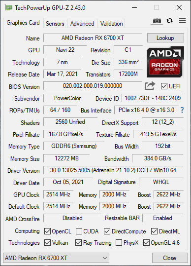

Im Anhang nochmal der hoffentlich richtige Screenshot von GPU-Z
Danke, sieht gut aus. Karte steckt richtig im richtigen Slot. Eine Fehlerquelle weniger.

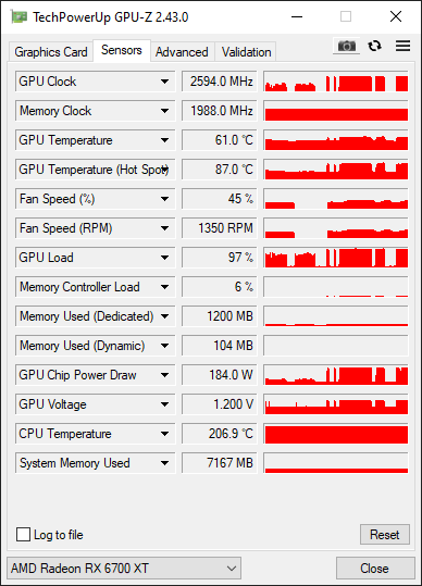

Meine Grafikkarte läuft immer mit vollem Memory Clock ca. 1985 MHz. Das ist doch auch nicht normal oder? Kann es da einen Zusammenhang geben?
2 Monitore mit viel Hz, irgendwoher muss die Leistung kommen.
Wenn Du das am Desktop nicht brauchst, und es Dich stört … Takte sie am Desktop runter. Eventuell reichen schon 120hz.
Ich lass meinen 144hz 4K Monitor am Desktop auch nur mit 120hz laufen, und nur in den Games dann ausfahren (obwohl der Nvidia Treiber INZWISCHEN die Karte runtertaktet, was auch nicht von Anfang an ging).
