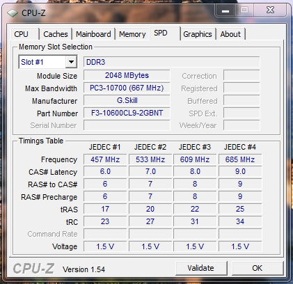

auf der rechnung steht nur D3 4GB 1333-999 NT K2 GSK
Hm Ok dann lad dir CPU Z runter https://www.computerbase.de/downloads/systemtools/cpu-z/ und schau dort unter SPD, dort kannst du deine Speicherbänke einzeln auslesen. Da du 2 Riegel hast such dir einen von beiden raus, die Daten der beiden sollten identisch sein, und mach einen Screenshot und stell ihn mal rein.
hier der screenshot

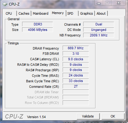

Ok ich hab vergessen zu sagen das du noch einen Screen von deinen tatsächlichen Memory Timings machen sollst :) geh dazu einfach unter CPU Z auf Memory. Aber der Screenshot zeigt soweit eigentlich schonmal das keine höhere Spannung angelegt werden muss was meine eine Vermutung schonmal ausschließt.
hier nochmal der memory screenshot ;)
Also die Timings scheinen auch ok zu sein, lediglich deine Tras und Trc Timings sind 1 niedriger als vorgegeben, was aber eigentlich nicht wirklich zu Problemen führen dürfte, man kann es aber nicht ausschließen. Am besten du stellst die Timings manuell ein und schaust mal obs dann besser geht, da ich aber vermute das du nicht weißt wie man die Timings im Bios einstellt wird das etwas schwer da ich nicht genau weiß wie sehr du dich im Bios auskennst. Falls du einen Freund hast der sich damit auskennt wäre es gut wenn du ihn mal bittest deine Timings manuell einzustellen (die ganz rechten Einstellungen unter SPD in CPU Z)
