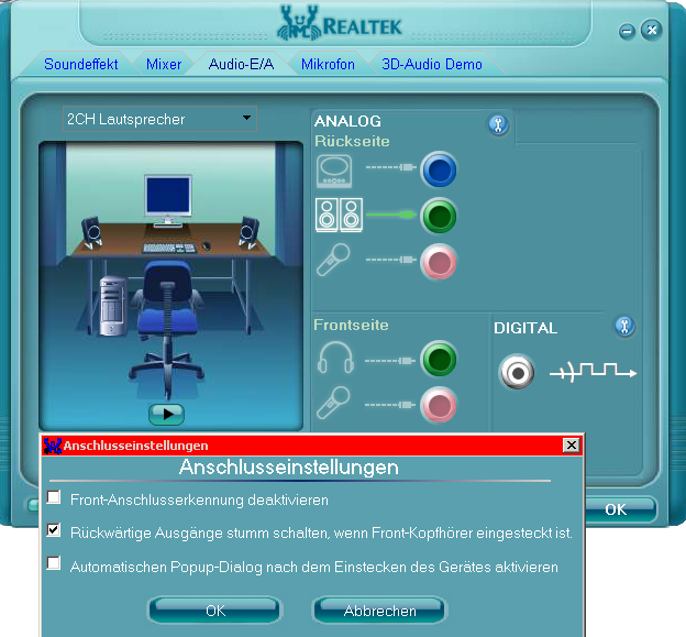

Sollte sich normalerweise im Audiotreiber einstellen lassen, dass automatisch umgeschalten wird, sobald du etwas ins Frontpanel steckst ....
Audiotreiber öffnen und mal reinschauen ob es dafür ne Option gibt? Da du weder Board ,. Soundkarte oder sonstiges nennst kann man halt auch nur spekulieren was du da installiert hast.
Naja und genau den Audio Manager öffnest du und schaust mal nach derartigen optionen ...
So ungefähr sieht das sicher aus ...
36513d1240677256-realtek-hd-audio-front-ein-ausgaenge-funktionieren-nicht-realtek.png
Ich habe bereits "schalten Sie das hintere Audiogerät stumm wenn ein Front-Kopfhörer eingesteckt ist" aktiviert das Problem ist aber, dass nur die Kopfhörer als Realtek erkennt werden die Boxen als JBL es sind USB Boxen und damit nicht direkt an der Soundkarte angesteckt
