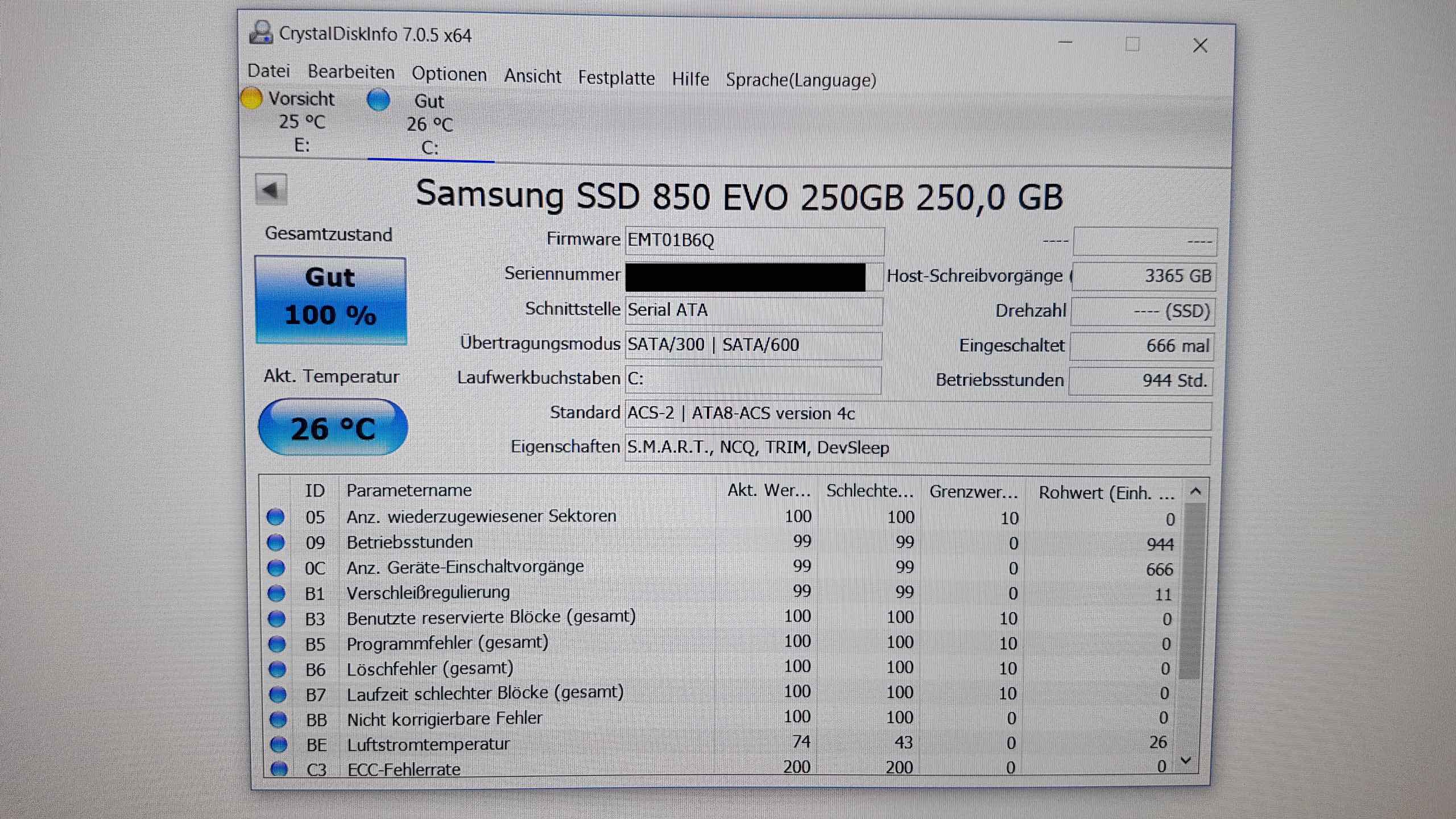

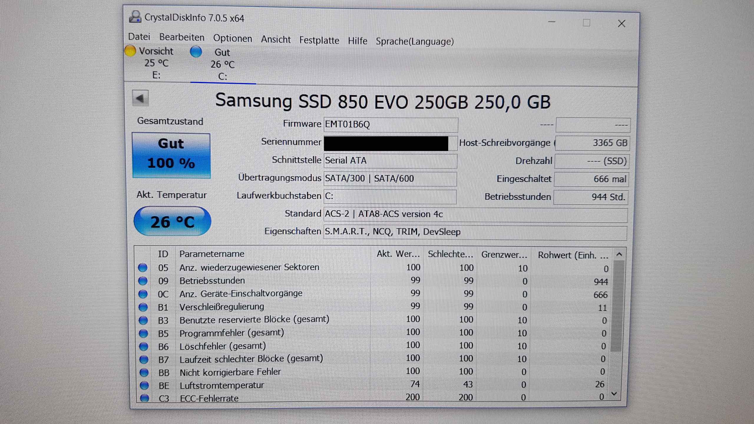

Wie angekündigt. Die Firmware war nicht auf dem aktuellsten Stand. Wurde aktualisiert. Die SSD lief auch über Sata 3 statt 6 was mich ehrlich gesagt gewundert hat. Wobei das nicht die Ursache des Problems sein kann. Crystal Disk oder der Samsung Magician haben keinen Auffälligkeiten hervorgebracht.

Leider sind nicht alle Attribute zu sehen, obwohl ich in Post #2 doch extra darum gebeten hatte das Fenster weit genug aufzuziehen. Vor allem das Attribut C7 wäre interessant, weil man daran erkennen kann ob es Probleme mit dem Datenkabel gibt. Auch die POR Wiederherstellungen sind nicht uninteressant, daran kann man ggf. erkennen ob es Probleme mit der Spannungsversorgung gibt. Dann können Probleme auch auftreten wenn es ein Problem mit dem Datenkabel der anderen Laufwerke am gleichen Controller gibt, der Screenshot von CDI mit den Werten für die andere Platte wäre also auch wichtig und wenn ein optisches Laufwerk verbaut ist und es gerade Probleme gibt, würde ich das mal abklemmen. Sind die Probleme dann weg, liegt es wahrscheinlich an dessen Kabel.

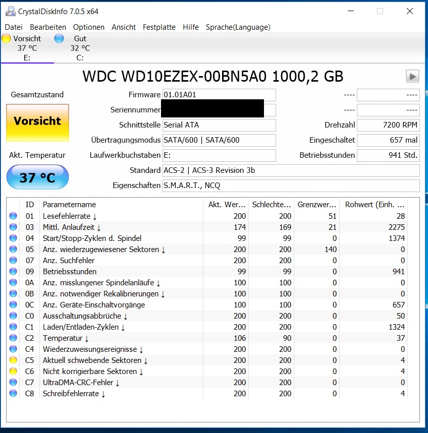

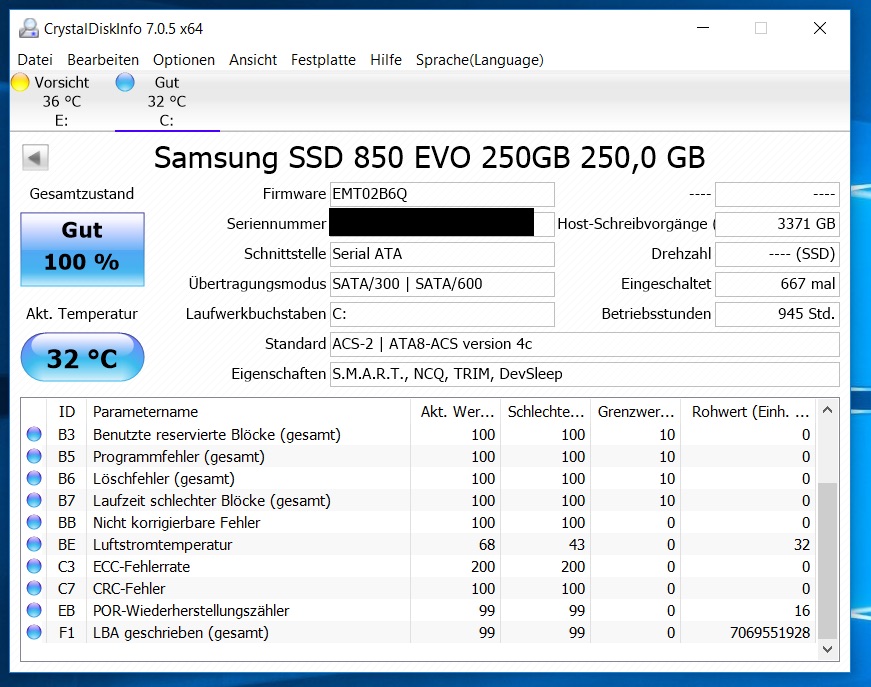

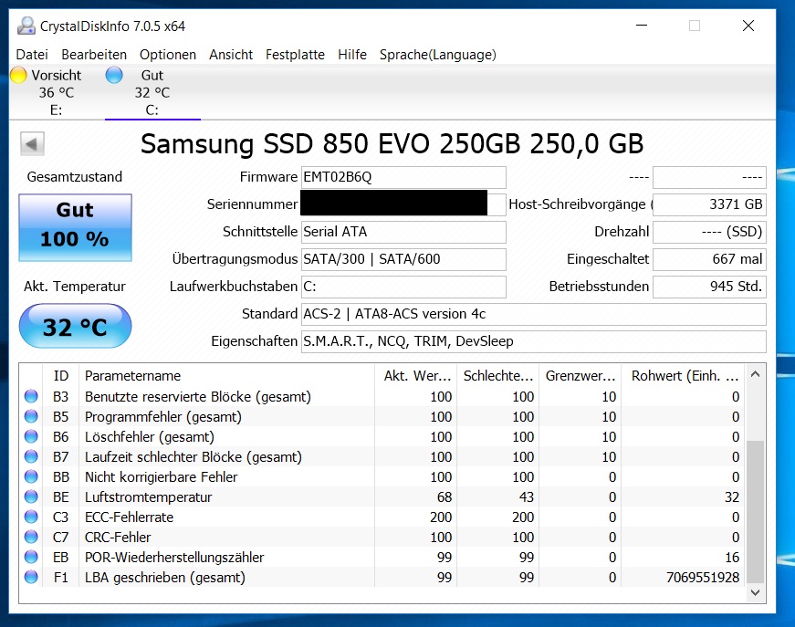

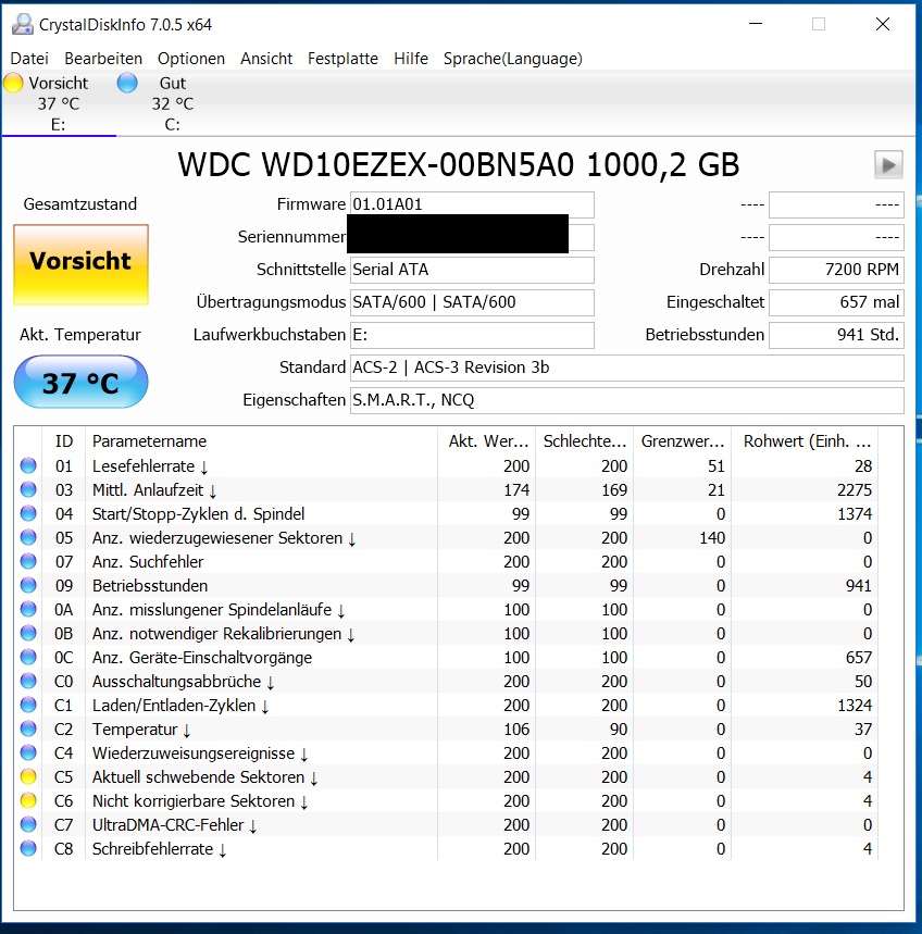

Muss ich bzgl. der Meldung etwas unternehmen oder kann ich das ignorieren?

Die HDD hat 4 schwebende Sektoren, was noch nicht dramatisch ist und an den unerwarteten Spannungsabfällen liegen kann, denn wenn die passieren während gerade geschrieben wird, dann kann es passieren das es eben nicht gelingt den Sektor und die ECC dahinter komplett zu schreiben. Passt aber die ECC hinter dem Sektor nicht zu dessen Daten so ist das ein schwebender Sektor und es gibt einen Lesefehler beim Versuch hin zu lesen. Nun sind 50 unerwartete Spannungsabfälle (bei der HDD Ausschaltungsabbrüche, bei der SSD POR Wiederherstellungen) nicht viel bei über 650 Einschaltvorgängen, ein Rechner stützt mal ab, der Strom fällt aus oder man geht ins BIOS und dann kann es auch passieren das die Platten nicht über den bevorstehenden Spannungsverlust informiert werden, zumal wenn man den Rechner dann eben einfach ausmacht.
Was mich aber etwas wundert ist der Unterschied von 16 für die SSD und 50 für die HDD, dabei zählt die HDD diese unerwarteten Spannungsabfälle nur, wenn wenn die Köpfe nicht sowieso geparkt waren. Vielleicht gibt es also ein Problem mit der Spannungsversorgung, also den Netzteil, dessen Kabelstang oder Stecker, denn ansonsten sind alles Werte in Ordnung und es gibt demnach auch keine Probleme mit den Datenkabeln und gab auch nie welche, da bei beiden der Rohwert vom Attribut C7 noch 0 ist.
Was ich aber nicht verstehe. Die SSD bzw HDD sind doch mit die kleinsten Verbraucher, wenn es Probleme mit der Stromversorgung geben sollte, dann müsste man das an den großen Verbraucher doch viel eher merken oder nicht. Außer es liegt am Kabel. Naja muss mal schauen evtl. nehm ich ein anderes Kabel.
