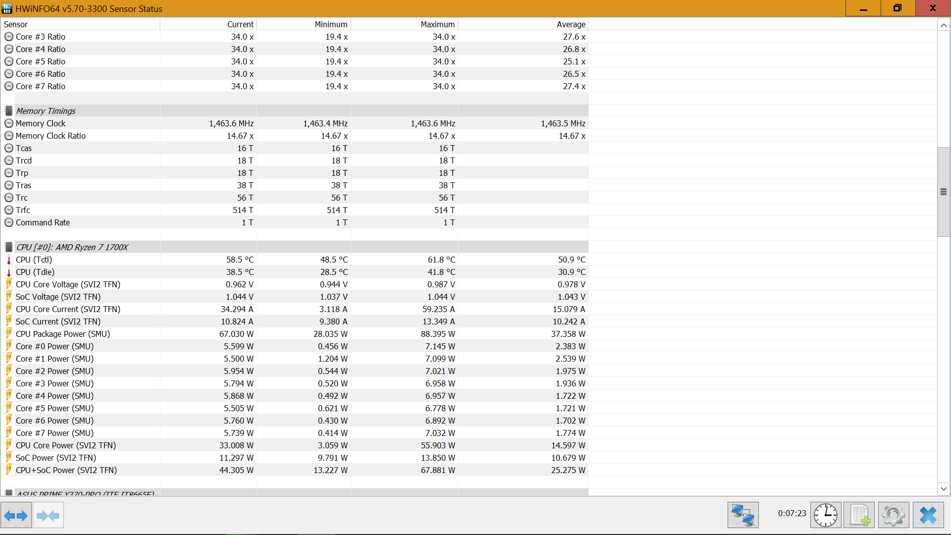

Hatte gerade festgestellt das Asus die SoC-Voltage mMn. zu hoch einstellt bei Auto (1.175V).
Habe die SoC-Voltage nun Manuell auf 1.05V gestellt, und konnte somit den Max. Verbrauch um weitere 4 Watt senken. Vorher 71 Watt und nun 67 Watt:
Getestet mit Intel Burn Test AVX, mit Prime95 ist der Max. Wert nochmals 7 Watt geringer und liegt dort bei 60 Watt.

Asche auf mein Haupt. Die 1,05VCore betrifft "nur" den Standard-Takt für 3,4GHz.
Mit P95 zeigt mir CPU-Z eine max. VCore von 1,025V und HWInfo64 1,000V an:
Ein ändern des Taktes auf 3,6GHz benötigt satte 0,250V mehr also 1,275VCore. Der Verbrauch der CPU steigt auch um 40W auf 103 Watt, dass sind mir 200MHz mehr aber nicht wert und weit über Sweetspot (80% mehr Verbrauch für vllt 1-5 mehr FPS in Games).
