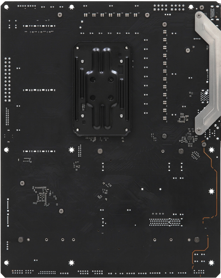

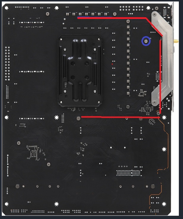

In rot ausschnitt Gehäuse, glaube die Silberne Blende muss ab,
in Blau die M.2 Schraube Wifi, was kein problem ist.
aber was ist mit dem Silbernem Blech?
würde behaupten der die schrauben müssen auch raus.
um die Blende raus zu nehmen
gehe von aus das die nicht nur gesteckt ist....
Sorry, weis nicht wie ich auf Gigabyte gekommen bin
warscheinlich weil ich mir paar angeschaut habe als ersatz....
so wie das aussieht, würde ich behaupten das alle blau makierten Schrauben ausgebaut werden müssen
im eingebautem zustand unmöglich...
also Wakü zerlegen und den mist ausbauen....
Ich versuch mal bei Mindfactory an mein Geld zu kommen, dann schick ich das weg und bestell mir vorab ein neues...
Ich gehe nicht davon aus, dass man den Bügel auf der Rückseite lösen muss. Der wird wahrscheinlich nur die I/O-Blende stützen. Direkt ober- und unterhalb der Schrauben für den Bügel sind noch jeweils eine. Dort vermute ich die Blendenhalterung.
Ich kann mich natürlich auch täuschen.
Du wirst aber dafür das Board ausbauen müssen. Die Schrauben sitzen zu nahe an den Löchern für die Mainboard-Befestigung. Das Blech wird die sicher verdecken.
