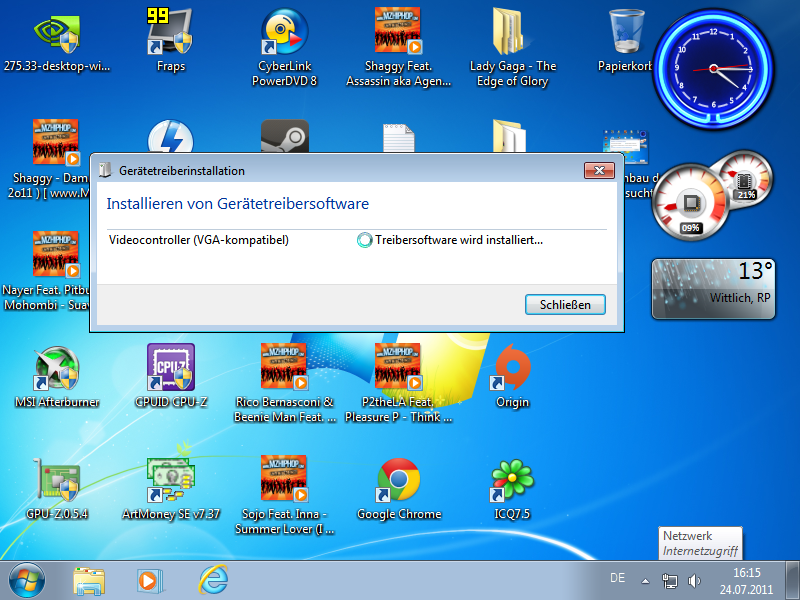

so hatte ich es ja auch gemacht.alte treiber deinstalliert.dann mit driver sweeper die restlichen deinstalliert. pc ausgemacht.stromkabel abgezogen.graka 560 ti eingebaut.pc hochgefahren. so erkannt hat er die nicht direkt,sondern da stand nur standard-vga karte. hab den neuen 275.33 für 64 bit system runtergeladen. bin dann bei nvidia setup auf "neuinstallation gegangen. dann wurde ich aufgefordert neuzustarten was ich auch gemacht habe. so dann habe ich shogun 2 geöffnet um zu testen ob das geht.geht nicht. die spiele stürzen bei der grafikkarte geforce gtx 560 ti ab.

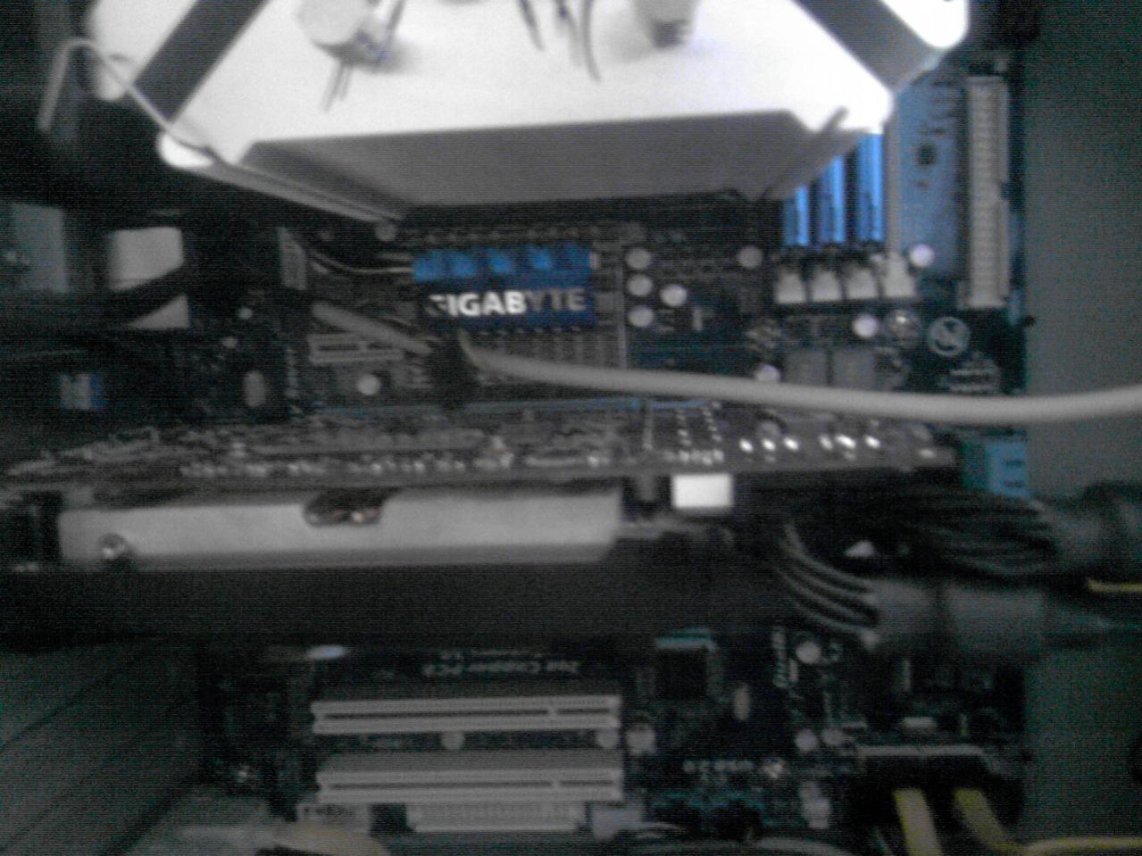

ok ich gehe jetzt mal hier offline und bau die neue graka ein. da sind ja zwei pci-e stecker und die stecke ich dann auch an die geforce gtx 560 ti

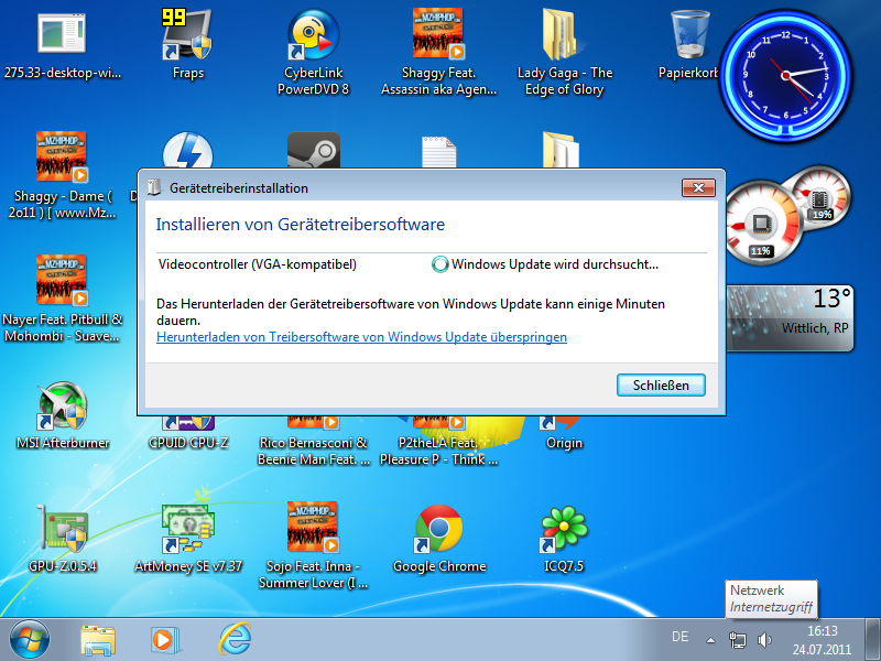

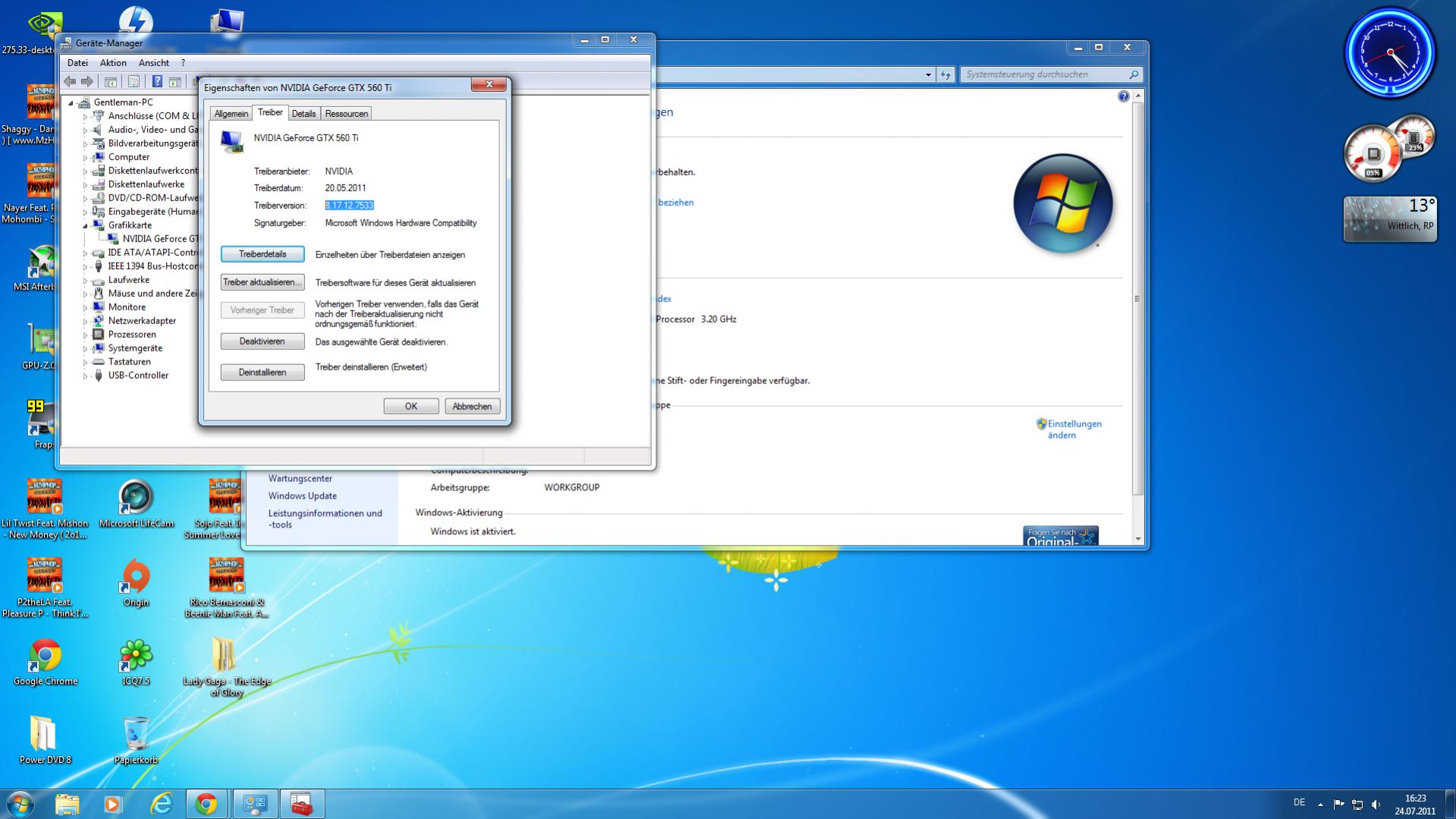

hab den alten treiber von der geforce gtx 275 deinstalliert und mit driver sweeper dir restlichen.danach habe ich den pc runtergefahren.habe den pc komplett aus gemacht.stromkabel komplett raus.hab dann die graka gtx 560 ti jetzt reingemacht.nach dem windows den treiber für die gtx 560 ti installiert hatte,musste ich ja neustarten,was ich auch gemacht habe.und dann fuhr er wieder hoch.dann sieht man ja das windows zeichen am laden und kurz bevor er in den desktop geht kommt ein kleiner aber kurzer grafikfehler oder ein flimmern.ich weiß nicht genau was das ist.konnte davon auch kein bild machen.oder kann man das ? werde euch mal in bildern zeigen wie ich das gemacht habe. sollte hierbei vielleicht noch erwähnen das mir hier vor paar tagen ein kollege geholfen hat hier im forum. der heißt casi30 glaube ich. der meinte ich sollte die ramtimings anders machen. hab die jetzt immernoch so :

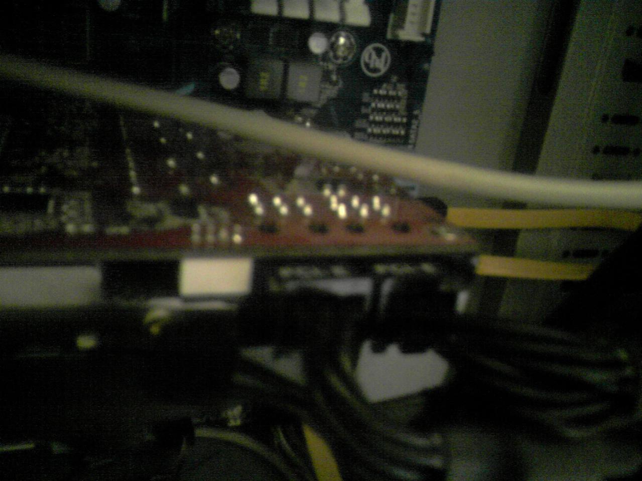

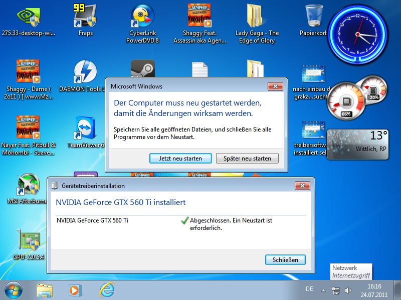

  • aktueller treiber drauf.den ich nicht allerdings draufgemacht habe sondern windows..jpg

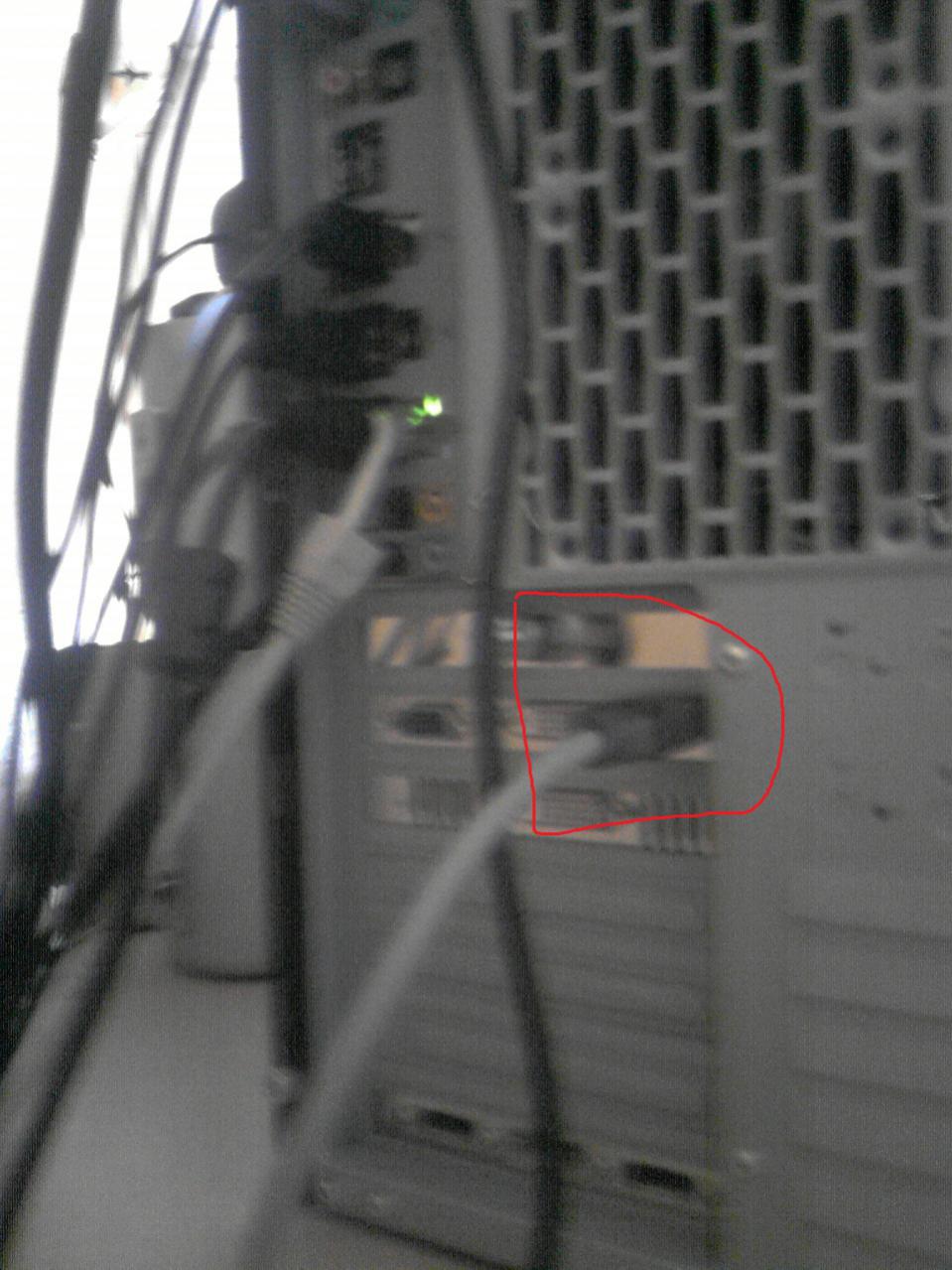

Er meint das Kabel zum Monitor.

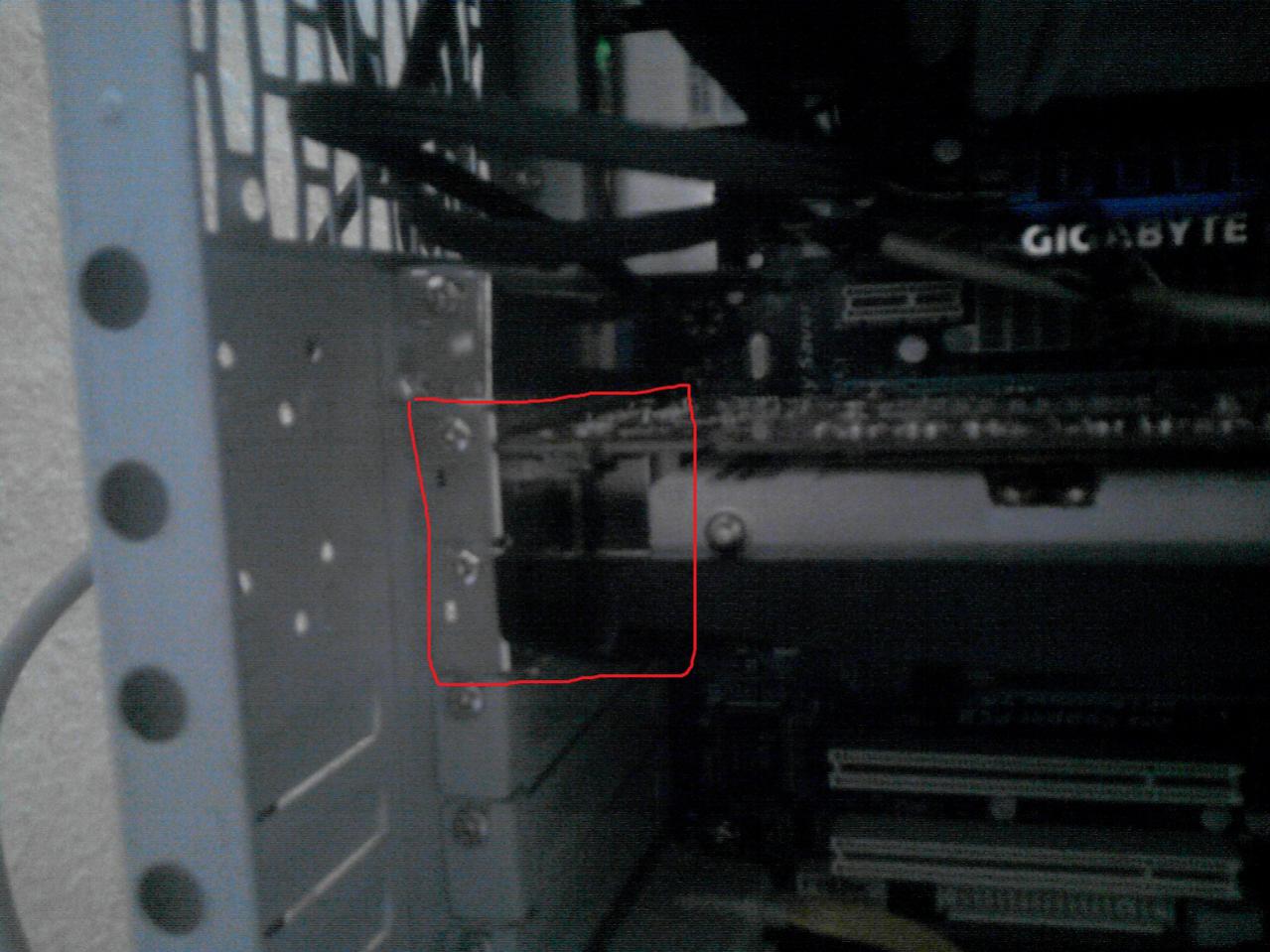

hab davon jetzt mal bilder gemacht...der hdmi kabel steckt auch im hdmi slot von der graka
