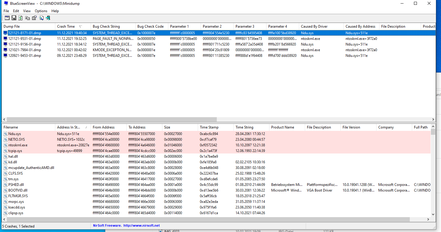

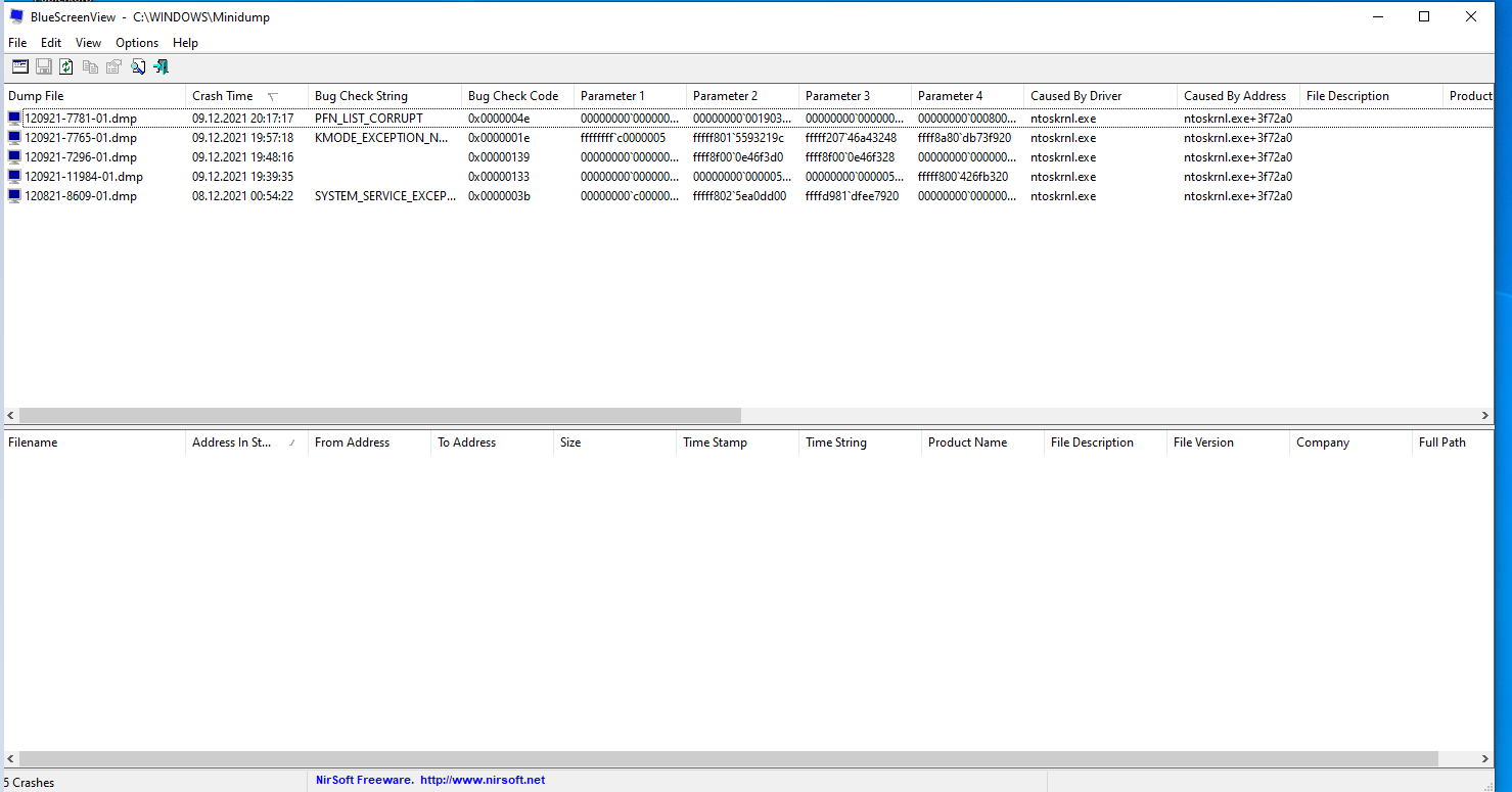

ich habe seit ein paar Tagen immer wieder auftretende BlueScreens und ich habe keine Ahnung warum. Ich habe nichts an der Hardware verändert und vorher auch keine Probleme gehabt. Der PC lief rund. Mal passiert es beim Zocken, mal beim Surfen und gerade auch während ich diesen Beitrag verfasse. Mal 3 BlueScreens in 30min. Mal passiert mehrere Stunden gar nichts. Ich kann da kein klares Muster erkennen.
Ich habe per Google mal das Übliche gemacht. Treiber überprüft(manuell über den Geräte Manager, oder gibt es da eine andere Möglichkeit?), Windows Updates gecheckt und auch einen memtest86 laufen lassen, wo keine Fehler aufgetreten sind. 3 Vollständige Untersuchungen über Kaspersky (keine Bedrohungen)
Ich bin mit meinem Latein am Ende. Wo ich mich noch nicht ran getraut habe ist ein UEFI Update. Meine Version ist P1.2. Laut WebSite gibt es mittlerweile 5.3?! Ist das korrekt? Ich habe im UEFI Update per Internet einmal ausgewählt, aber da kam die Meldung, dass meine Version die aktuellste ist.
Bei den beiden Bildern, die ich anhänge werden immer nur 5 Fehler angezeigt. Die vom 07. Dezember (3 Stück) fehlen alle.

Die Abgerauchten .sys Dateien auf deinem 2. Screenshot gehören zum Netzwerk.
Was du probieren kannst:
  • Treiber Netzwerkkarte aktualisieren
  • folgende Befehle als Admin ausfühen:
Code:
netsh int ip reset
netsh winsock reset
Falls das nicht hilft, testweise mal Kaspersky deinstallieren.
