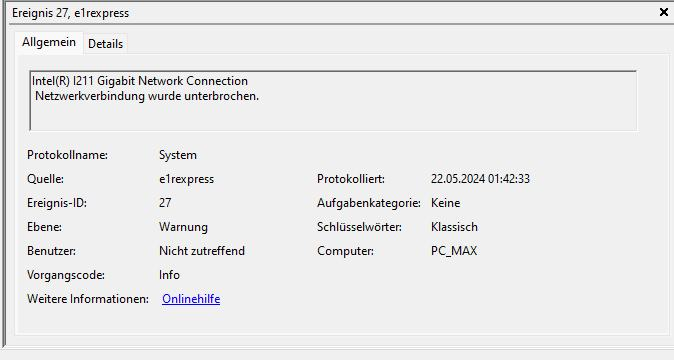

Servus, seit geraumer Zeit habe ich vollkommen willkürliche Netzwerkabbrüche an meinem Win11 Gerät. Das ganze passiert zwischen 1 und 20 mal die stunde, egal was am pc gemacht wird.
Ich habe bereits den Network driver mehrfach re-installiert, andere Versionen probiert, speed auf 1Gbit/s vollduplex festgesetzt (fix laut einem forum) und mein Bios aktualisiert... keine Besserung bisher
Bin via cat6 direkt an der Fritzbox 7530 AX und andere Geräte im selben netzwerk haben diese probleme nicht. Es muss also etwas lokales sein. In den Eventlogs sieht man lediglich warnings, dass die Verbindungen getrennt wurden und kurz darauf die info, dass sie wieder hergestellt wurde (Bild hängt an)
Hat jemand noch eine idee? Ich bin langsam echt ratlos. Meines Wissens nach trat das ganze ohne irgendwelche Updates auf, also einfach out of the blue.

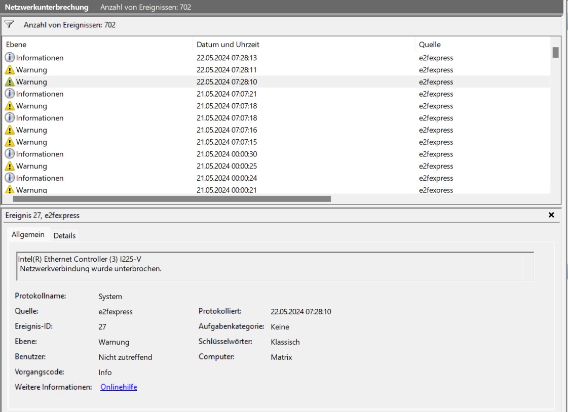

Leider habe ich seit ein paar Monaten das gleiche Problem und ich habe auch wirklich alles mögliche versucht. Ich glaube, bei mir ist das Board defekt und ich habe gar keine Lust, es auszutauschen, wegen Hardtubing.
Intel i9-13900KS
ASUS ROG MAXIMUS Z690 HERO
G.SKILL 64GB DDR5-6000 MHZ Dual-Kit
Intel(R) I225-V 2,5-Gigabit
Windows 11 Pro 23H2 (Build 22631.3447), BIOS 3501, LAN V1.1.4.38.
Ich werde deinem Beitrag hier folgen und wünsche dir (und vielleicht auch mir) Erfolg und Glück. Hoffentlich gibt es dafür doch noch eine Lösung.
EDIT:
Ich habe folgendes ohne Erfolg durchgeführt:
Netzwerkkabel ersetzt.
Andere Netzwerkdose getestet.
Geschwindigkeit/Duplex von Automatische Aushandlung auf 1,0 Gbit/s und 2,5 Gbit/s Vollduplex geändert.
Bei der Netzwerkkarte die Option zur Energieverwaltung deaktiviert, die es dem Computer erlaubt, dieses Gerät zur Energieeinsparung auszuschalten.
Bei der Netzwerkkarte die Option zur Energieverwaltung deaktiviert, die es diesem Gerät erlaubt, den Computer zu wecken.
BIOS aktualisiert.
LAN Treiber aktualisiert.
Saubere Treiberinstallation durchgeführt mit der neuesten Version.
BIOS Reset.
Windows Neuinstallation.

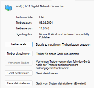

kurioserweise kann ich den network driver nicht updaten.
ich installiere von der intel seite den aktuellen treiber, aber er wirft mir trotzdem jedes mal den 14.0.5.0 drauf.
Habe eben sämtliche intel treiber runtergeworfen und den 29.1 versucht manuell zu installieren, trotzdem wirft er mir den 14.0.5.0 drauf.
Könnte gestern auch schon gewesen sein, habe nicht so genau hingesehen.

29.1.1 bezieht sich auf die Version der Intel Network Connections Software und nicht die des Treibers.
Reaktionen: Sylentium und Nero FX
1&1 Festnetz
i see, thanks.
habe leider in den docs vom package nirgends eine driver version entdecken können.
@Sylentium
Die Versionen des internen Treibers sind in dem Fall nicht die Version des ganzen Paketes.
Wichtig: aktuellen NDIS 6.8 Treiber installieren, das Paket umfasst auch alten Treiber für ältere Standards.

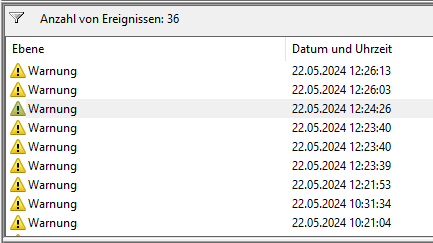

Was genau steht im log des routers und was im fehlerlog von windows?
Nicht das ein installiertes Tool sowas auslöst. Z.b. optimiermüll, rgb blingbling oder tekemetriekastrierer oder „driver“boost…(wenn du statt Treiber das Wort driver brauchst wäre das die Erklärung deiner Problematik, ausgelöst von driverbooster usw)
ich arbeite selbst in der IT und so einen driver abfall benutze ich nicht.
rgp software ist nicht installiert, schalte ich übers bios meist sowieso aus.
definiere im log des routers?
in den events der fritzbox steht nichts dazu, die loggt sowas aber auch nicht afaik, außer man kann irgendwie so ein logging aktivieren, das weiß ich nicht.
in den win eventlogs steht nur das, was ich oben bereits im screenshot gezeigt habe.
