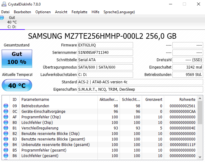

Werte aus CrystalDiskInfo wären auch nicht schlecht.
Neuinstallation heißt Windows neu aufgesetzt, sprich USB Stick mit Win-ISO gebootet und auf die entsprechende Partition installiert (und alles vorherige gelöscht). Memtest und CrystalDiskInfo mach ich gleich mal, hab schonmal über Ubuntu einen memtest gemacht, der hat nur überall "Failure" ausgegeben, spuckt aber keine übersichtliche Zusammenfassung aus.
Das sieht gut aus.
Fenster von CDI ganz aufziehen so dass man alles sehen kann
aber ja, sieht soweit gut aus.

@ TE, du hast zwei Baustellen mit dem derzeit "abgebissenen CDI-Screen.
1. RAM prüfen
2. Firmware der SSD prüfen und evt. flashen
Und das ist etwas kompliziert da du eine SSD-Version hast, die bevorzugt von Dell + Lenovo verbaut wurde. Heisst im Klartext, das das normale Prog von Samsung Samsung Magician deine Platte evt. nicht erkennen will (bitte vorher testen!!).
Wenn Magician die Platte erkennt, entfällt der Rest unten.
Deshalb bieten Dell + Lenovo eigene Flashprogramme an. Letzterer = dein Hersteller hält sich sehr bedeckt, in welchen Geräten er diese Platte verbaute. Hab nur Infos zu ThinkPad-Geräten gefunden.
Ergo Support von Lenovo anrufen, die Angaben vom CDI mitteilen (konkret u.a. 000L2!!) und fragen, ob der folgende Link für dich ist bzw. die Firmware aktuell ist:
https://support.lenovo.com/de/de/downloads/ds038904
Nur zur Info = Dell hat ein eigenes Partitionstabellenschema!! = nix für dich.
Dell macht es noch komplizierter = versteckt alles in einer kleinen Exe - möglicherweise ist das manuelle Entpacken von Archiven und Lesen von Installanleitungen schon zu fordernd für Anwender.
