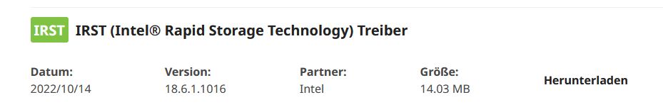

Einen Bootstick mit Win11 habe ich erstellt, kann diesen auch problemlos starten. Bei der Auswahl, auf welchem Laufwert ich Windows installieren möchte findet das Setup allerdings keine Laufwerke und möchte einen Treiber laden. Ich habe hier bei Acer schon die Intel Rapid Storage Technology-Treiber geladen und auf den Stick gepackt, aber das Setup findet in den Ordnern keinen Treiber.

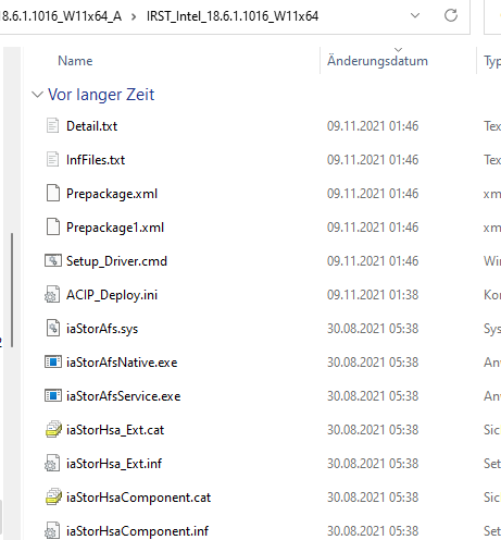

Den Intel Treiber hast du auch entpackt auf dem Stick?

ich sehe im RST-Treiber sind auch die F6-Treiber enthalten:
Den Ordner zusätzlich auf den Stick kopieren, da sind die F6-Treiber wohl mit drin, und die kann man während der Installation laden. Aber wie gesagt, ich würde es erst über das UEFI probieren.

Treiber sind alle entpackt auf dem Stick.
Wenn du den richtigen Treiber (RST Intel® Rapid Storage Technology 18.6.1.1016) genommen hast, solltest du ihn via Treiber Laden in der Datenträgerauswahl einbinden können.

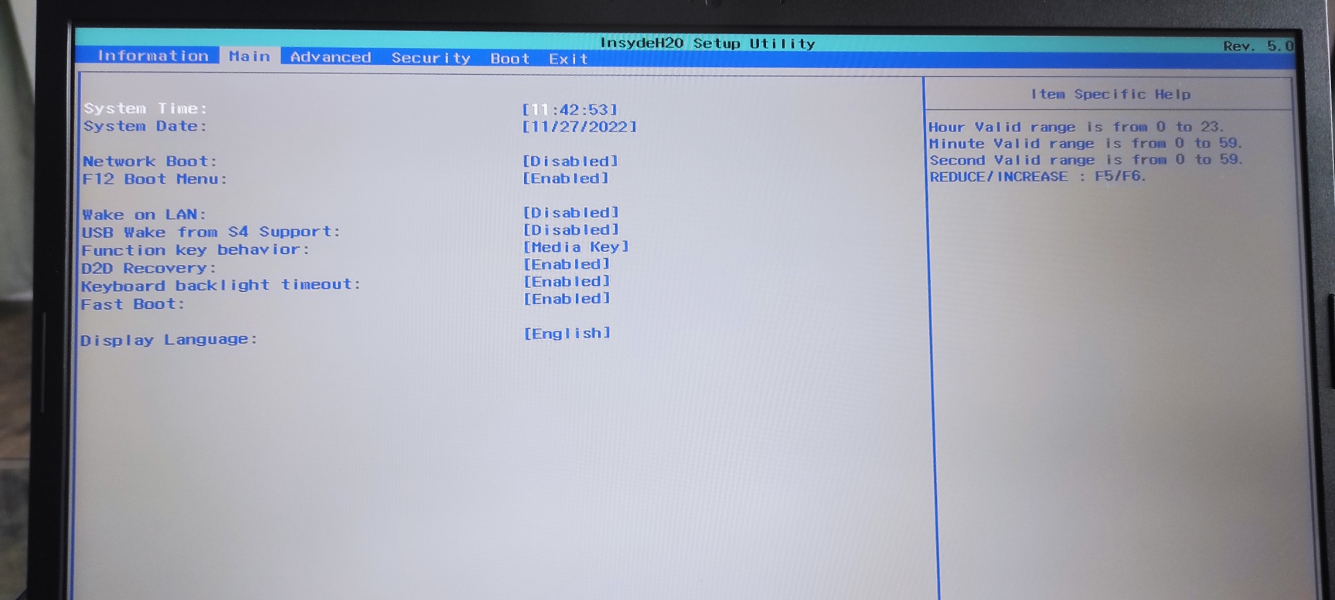

Ich verzweifel grade an dem Uefi... Ich finde dort absolut nichts zum einstellen.
Das ist im Prinzip alles, nirgends was AHCI oder sonstwas...
Warum schaut das eigentlich aus wie vor 20 Jahren (wo ich das letztemal ernsthaft im Bios rumgedoktort hab)? Dachte mit UEFI soll das alles übersichtlicher und moderner sein?!?

Das NB hat eine PCIe NVMe was soll der TE dann in den SATA Einstellungen einstellen??

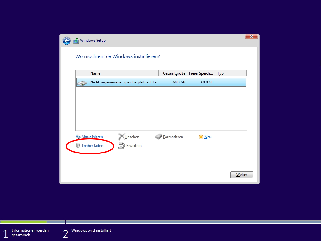

Also ich habe den Acer Aspire A515-56 und bei mir hat das Einbinden problemlos geklappt. Das Windows-Setup bindet die auf den Stick kopierten Treiber NICHT automatisch ein. Das mußt du schon selbst über den entsprechenden Button - siehe Screenshot - anstoßen und auch in das richtige Verzeichnis gehen. Entpackt müssen die Treiber natürlich auch sein. Im UEFI brauchst du da nichts zu machen.....

Genau. Man muss die INF Datei schon gezielt selber auswählen. Es ist nicht so, dass das Setup nach irgendwelchen Treibern in einem Ordner sucht.

Hier hätte halt auf AHCI umstellen helfen können, dann wären die RST Treiber gar nicht erst nötig. Aber die Option gibt es wohl nicht.

Was genau hast du geladen und "auf den Stick gepackt"? Bist du nach einer Anleitung vorgegangen, oder einfach nur den Download (EXE?) direkt auf Stick? Damit kann das Setup nichts anfangen.
Ok ich hab es jetzt einfach nochmal geladen, entpack und jetzt hat es das Setup angenommen. Komisch, hab nichts anders als beim erstenmal gemacht, aber was solls, hat jetzt funktioniert.
