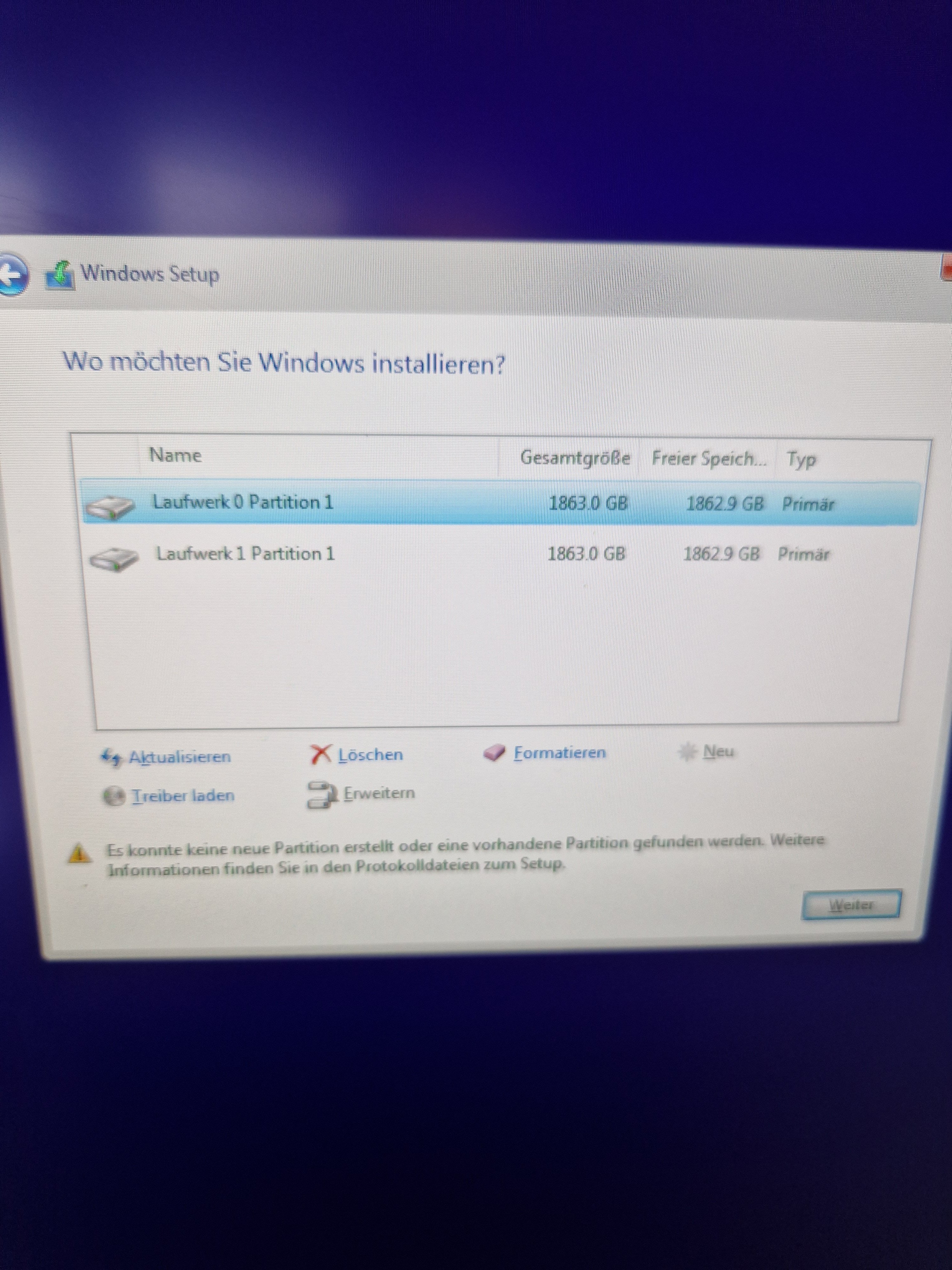

Hallo zusammen
Ich habe einen neuen Rechner und wollte jetzt win 11 installieren. Laufwerk 0 ist eine samsung 980 pro u d Laufwerk 1 eine sata ssd von Samsung. Auf beiden Laufwerken kommt folgende Fehlermeldung wenn ich die zum installieren wähle. Sie unten im Foto bitte
Auch formatieren brachte nichts
Erst löschen drücken und dann auf neu.
Denn dann wird auch eine EFI Systempartition usw. mit erstellt.
Ohne die funktioniert es nämlich nicht.
Reaktionen: cvzone und nciht
Hi, wenn da keine Daten drauf sind bzw. diese Daten gesichert sind, würde ich die Partition löschen. Vorsichtshalber alle anderen Laufwerke abklemmen.
Dann keine neue Partition erstellen, einfach auf weiter klicken.
Im Bootmanager deine SSD an 1. Stelle schieben. Windows versucht immer in der Bootreihenfolge an Pos 1 den Bootmanager zu installieren.
Dann sollte es gehen
Genau, löschen drücken. Dann steht dort "nicht zugewiesener Speicher" 1,8 TB. Das markieren und dann einfach auf "weiter".
Vorsicht, klemm die Sata SSD lieber ab, bvevor du installierst.
Es ist nicht gesichert, dass Win10/11 die NVME als laufwerk 0 anzeigt!
Reaktionen: Terrier und cvzone
Er hat einfach nur beide formatiert ---> Keine Daten mehr drauf, sieht man ja.
Er muss sie jetzt aber löschen und dann auf neu klicken damit auch die EFI Partitionen mit erstellt werden.
Danach kann er Windows installieren.
Da ist kein Problem mit einer Bootreihenfolge oder sonstigem.

Nach dem löschen der Partitionen geht man am besten erst auf "Neu" und dann erst auf "Weiter".
Dann sieht man auch, wo und was für Partitionen angelegt wurden.
Auch kann man die größe für Windows und erfoderliche Systempartitionen dann anpassen.
Ich z.B. würde keinen 2TB großen Windows Datenträger bzw Partition haben wollen.
Reaktionen: Terrier und PHuV
Du musst nichts formatieren. gehe auf die Platte welche installiert werden soll. Dann dort auf löschen. dann auf NEU und die Größe der Partition wählen. Dann diese wählen und auf weiter klicken. fertig
