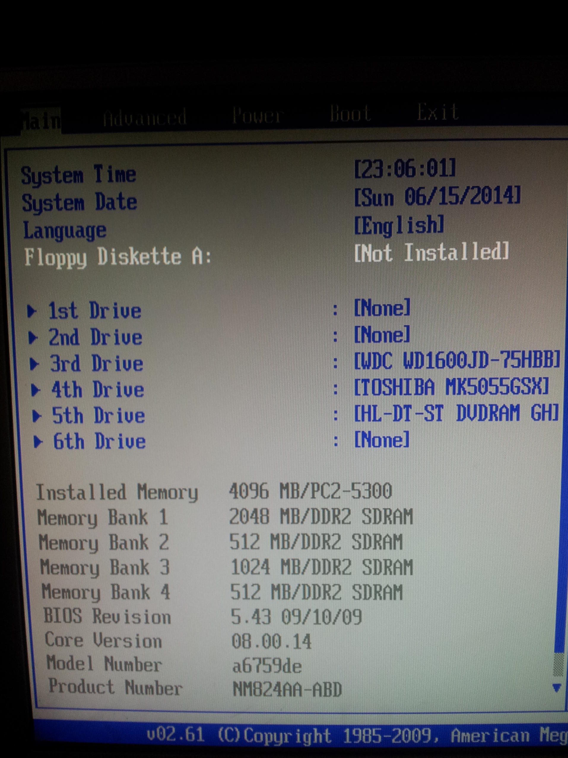

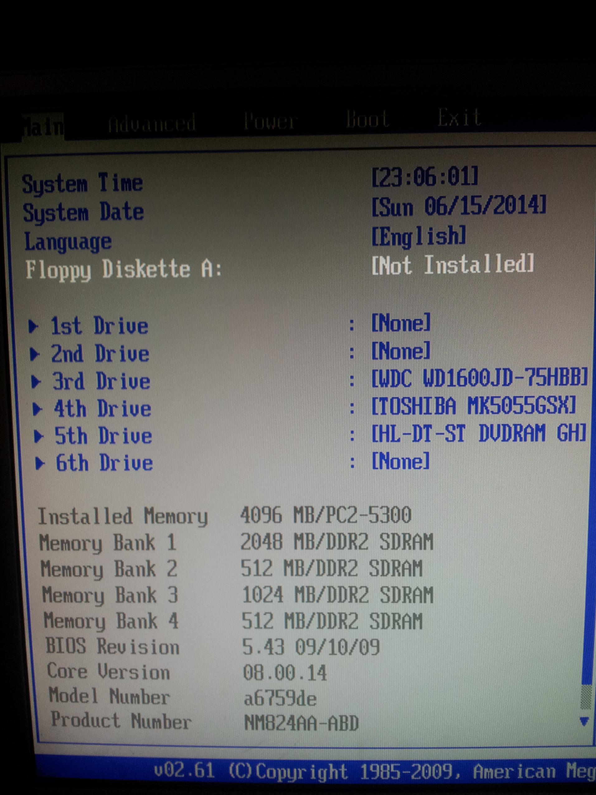

Ist im BIOS des PC ein Floppy-Laufwerk auf Enabled eingestellt und es ist jedoch keins angeschlossen?
Wenn dem so sein sollte, dann stell im BIOS das Floppy-LW auf Disabled.

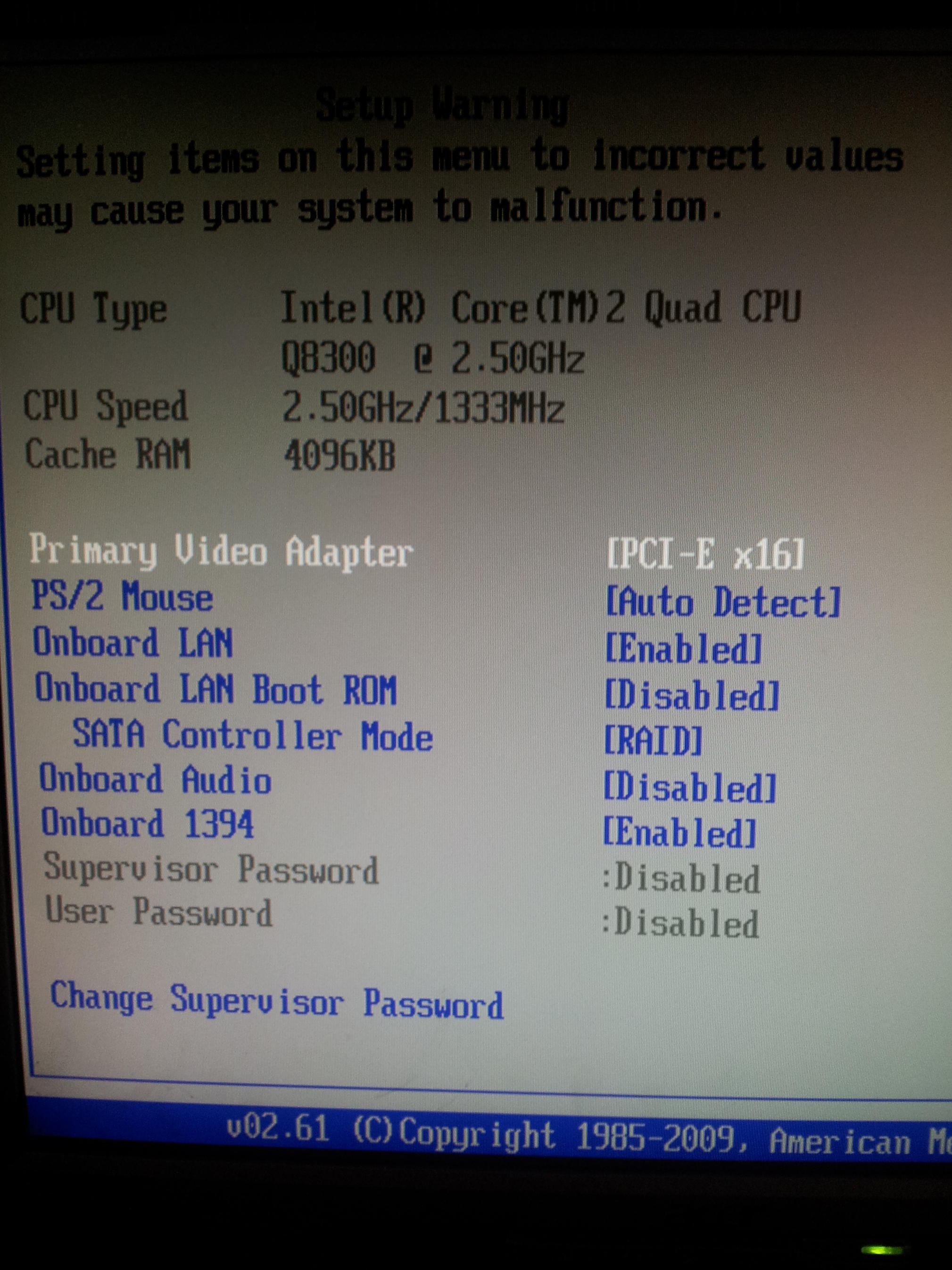

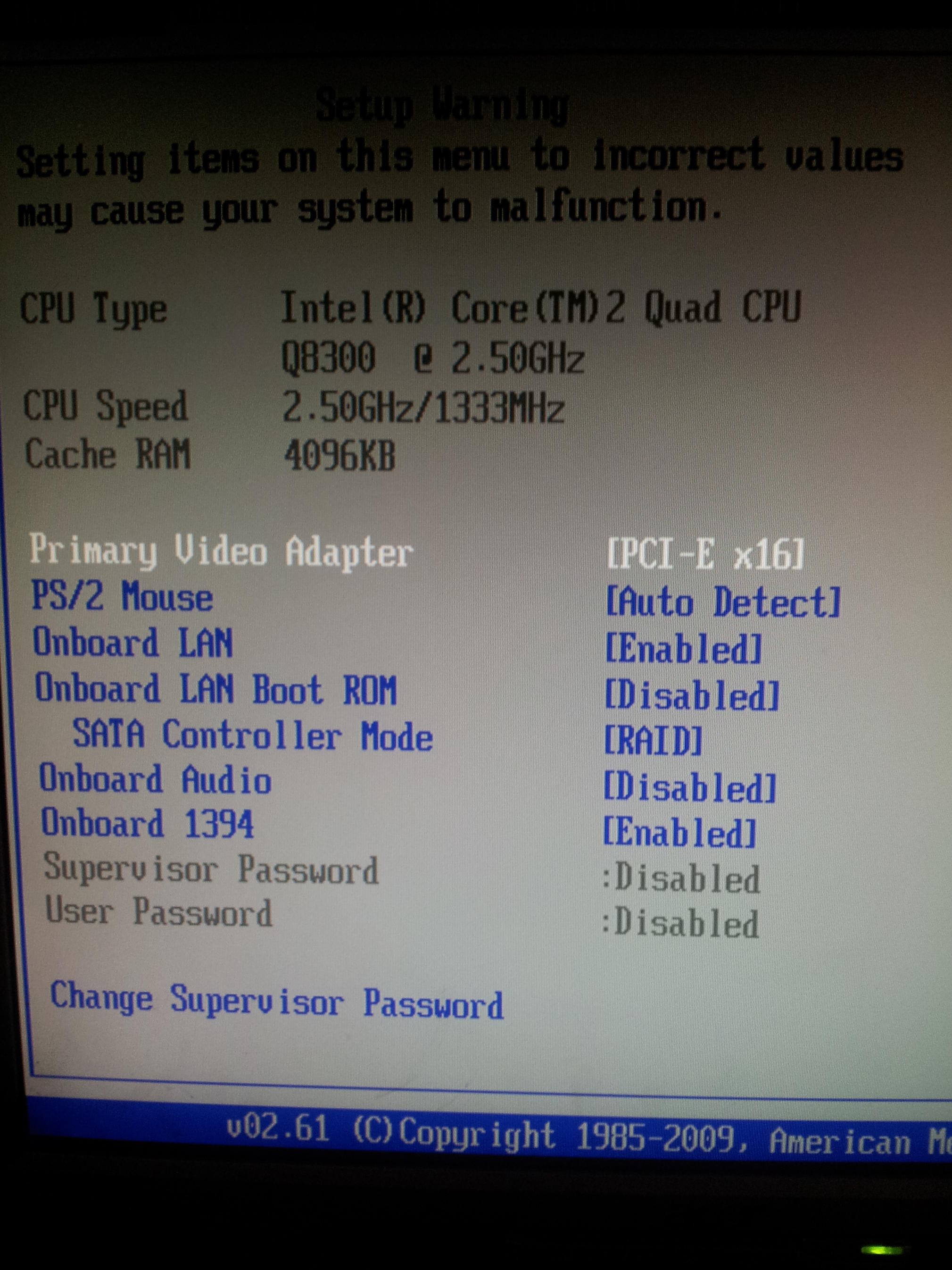

Hier noch 2 Bilder vom Bios
Mit den Standart einstellungen

Im Bios erstmal wieder auf Raid stellen,dann ins Raid-Bios gehen und den Raidverbund löschen--->sonst rödelt die Kiste Weihnachten noch.
Anschließend im Bios auf AHCI stellen und installieren.
Wie lösche ich den Raid verbund?
Und geht bzw liegt es daran? Nicht das er danach gar nicht mehr hochfährt^^
Die Tastenkombination sollte beim POST-Vorgang auf den Bildschirm stehen.
Um welches Board handelt es sich bei dir?
