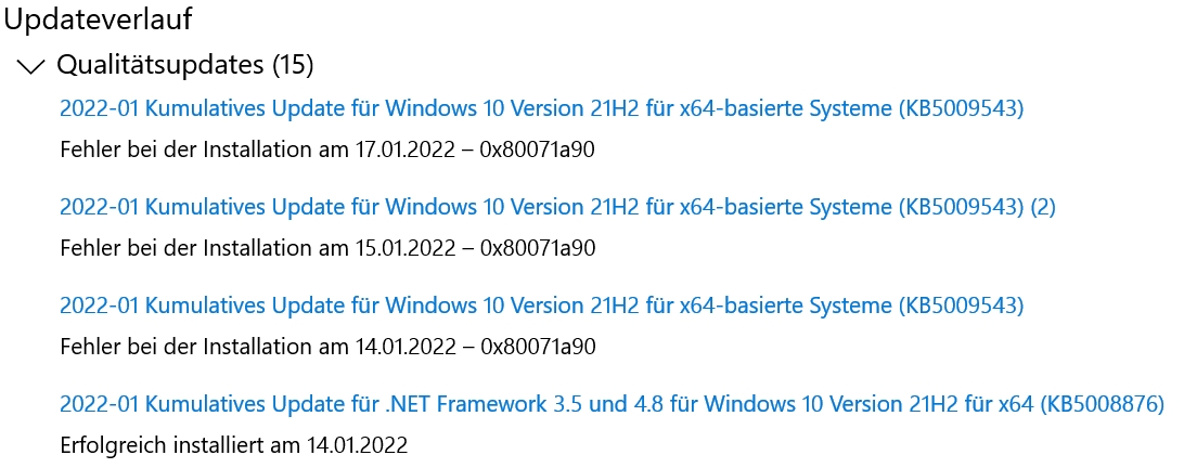

Hallo Leute!
Ich komm' mir schön langsam richtig blöd vor bei dem monatlichen
Update-K(r)ampf! Damit mir nicht wieder einige schreiben:
"Schon mal gegoogelt etc." sage ich im voraus schon mal, nach was
ich erfolglos gegoogelt habe:
"win10 64bit kb5009543 fehler 0x80071a90"
Was kann ich - ausser in diesem Forum nachfragen - bei meiner
Suche noch besser machen? Bin gerne bereit dazu zu lernen.....
Ansonsten wäre es nett, wenn jemand von Euch spontan helfen
würde....

hm. finde einige threads zu 0x80071a90 in denen der ANtivirus erwähnt wird. welchen hast du da?
bei mit hat kb5009543 unter win10 anstandslos funktioniert.
antivirus: eset, aktiv.
bekomme KB5010793 angeboten, optional, installiert grade.
