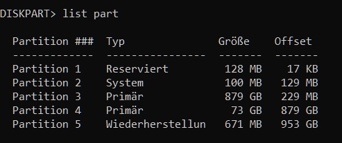

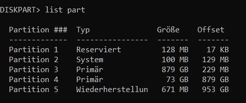

Mir ist noch was eingefallen!! Zwischen dem letzten Inplace Update und dem nun nicht funktionierenden habe ich mir vom Laufwerk C etwas abgezwackt für das Laufwerk X.... Kann da was schiefgelaufen sein??
Möglich, aber bitte das Bild. Ich muss heimfaheren :D
Nickel schrieb:
Du lässt ihn doch hier mit diskpart hantieren, warum auch immer
Weil ich die Details der EFI Partition sehen möchte, was ja leider mangels Kenntnisse der Gegenseite nicht so einfach verlangt werden kann. Außerdem liegt die Recovery ja nicht an erster Stelle, was aber jetzt auch wurscht ist. Geht eigentlich in 20 Sekunden das Ganze ;)

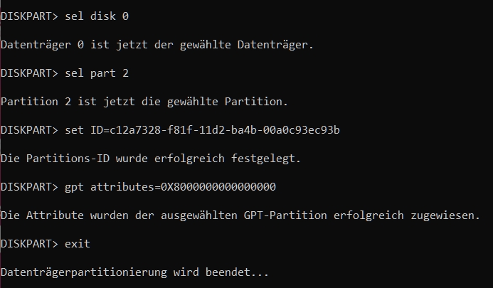

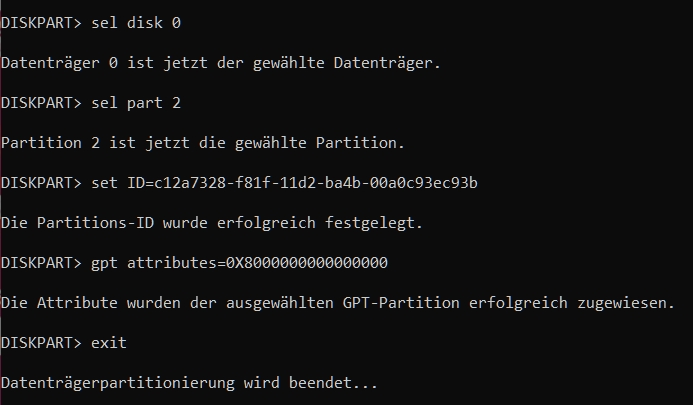

So, nachdem das Bild gepostet wurde, bitte folgendes in Diskpart eingeben:
Code:
sel disk 0
sel part 2
set ID=c12a7328-f81f-11d2-ba4b-00a0c93ec93b
gpt attributes=0X8000000000000000
exit
Wenn die ID nicht der oberen entspricht, ist das falsch! Es wäre interessant die jetzige ID zu erfahren!
Möglicherweise funktioniert danach das Update fehlerfrei.
Ansonsten war es halt umsonst.
Ich schau dann später wieder rein.
Reaktionen: NotNerdNotDau
Hier das Bild....
Okay, hab ich gemacht, anbei das Protokoll!
....und weiter?

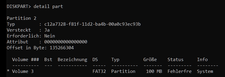

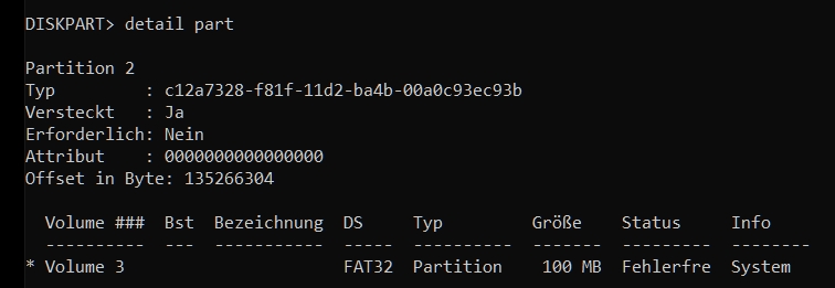

Jetzt Versuch ob das Windows Update nun funktioniert.
Du hast eine korrekte EFI-Systempartition.
Man kennt diese Versuche ja von Deskmodder.de.
Nur geht es bei dir ja um kumulative Updates
und nicht um ein großes Upgrade wie z.B von Windows 1909 auf 2004.
Zumal ein normales Inplace Upgrade ja bei dir auch funktionierte.
Du bist so ein …. Megapragmatiker 😤
Empfehle doch wieder eine Neuinstallation. Dann hast du den Thread gerettet.
Eine falsche ID der ESP-Partition führt jedenfalls zu genau dem beschriebenen Fehler des TE, aber das hat du alles schon vorher gewusst.
In dem Fall hier ist nur das Atribut falsch, was aber wohl nicht der Knackpunkt ist. Seltsam ist auch die Anordnung und die falsche Größe der MSR-Partition. Original MS ist das jedenfalls nicht.
