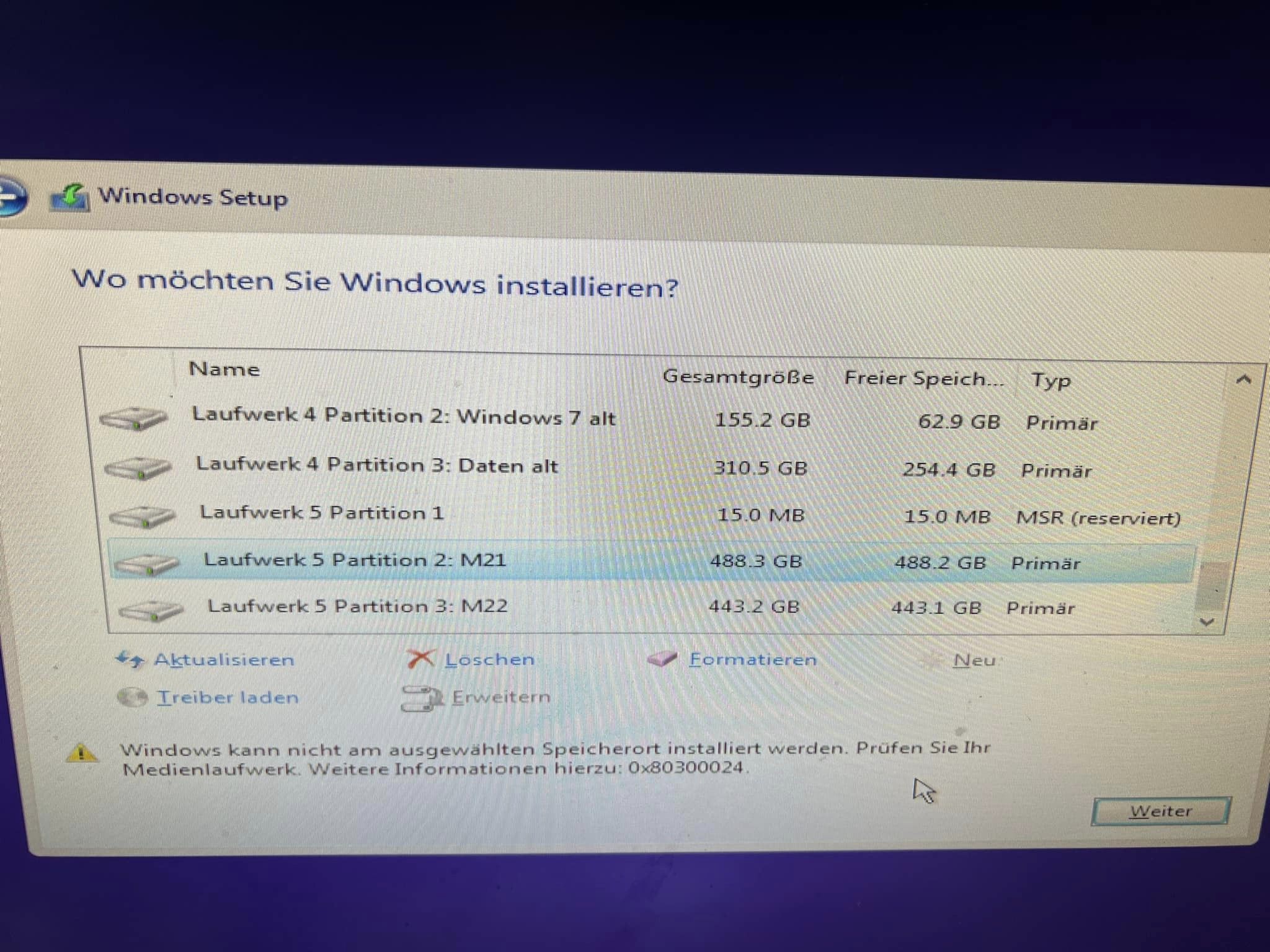

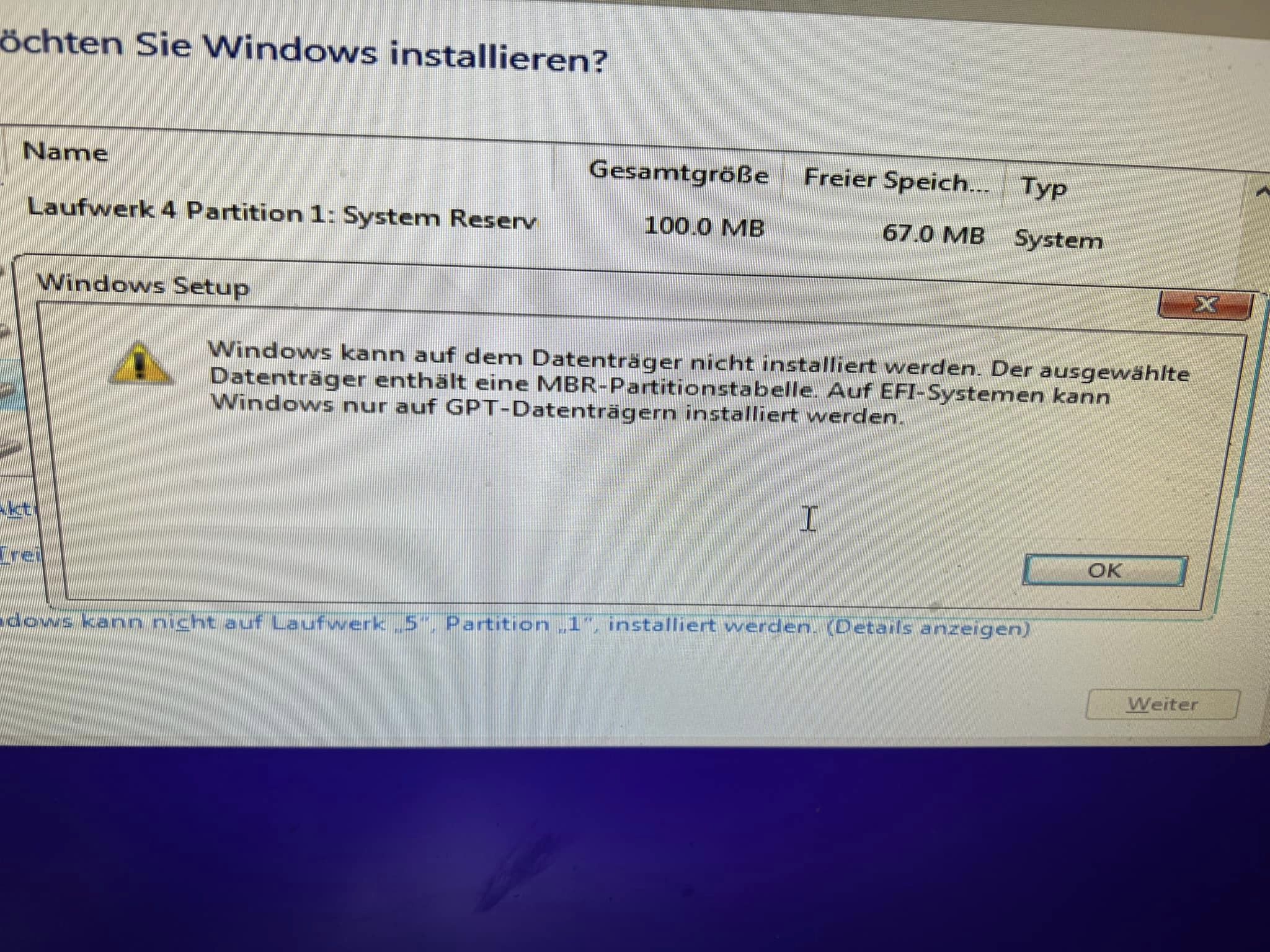

Beide Fehlermeldungen, jeweils bei MDR und bei GPT:
Das habe ich im Netz gefunden:
"Does UEFI use GPT or MBR?
The boot mode we mentioned refers to how the firmware on the motherboard finds the boot program after power-on self-test. There is the Legacy mode (BIOS + MBR) and UEFI mode (UEFI + GPT). UEFI needs an EFI driver which only can be created on a GPT disk. Since GPT boots the system in a different way than MBR, if you use the traditional system installation method can cause a ‘Cannot be installed to this disk’ error.
• BIOS+GPT: BIOS can use GPT partition table hard disk as a data disk, but the system must be 64-bit.
• UEFI+MBR: You can set UEFI to Legacy mode (legacy mode) to support traditional MBR boot. But this can’t be applied in Windows 11."
Was verstehe ich hier evtl. nicht? und Was könnte ich machen?

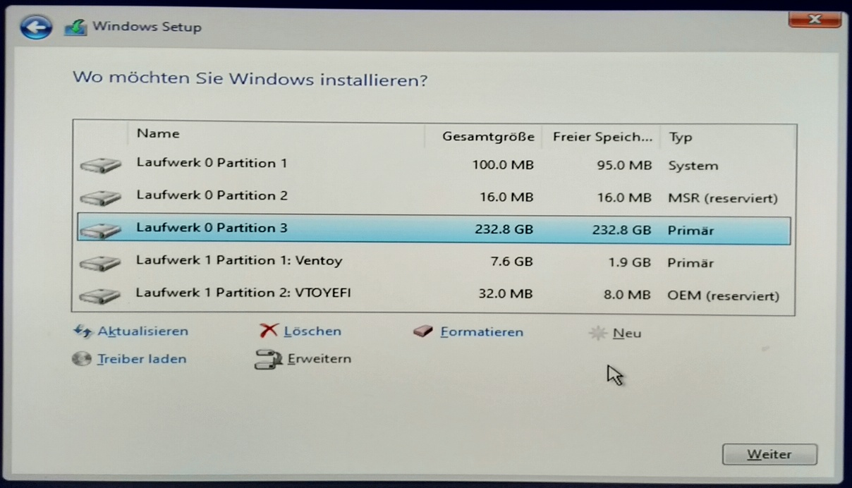

BlubbsDE schrieb:
Du hast nicht alles gelöscht auf der SSD. So muss das dann aussehen.

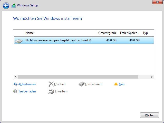

Klicke auf Neu (mit der gelben Sonne daneben), dann sollte das hier kommen:
Dann die Partition 3 auswählen und Weiter.

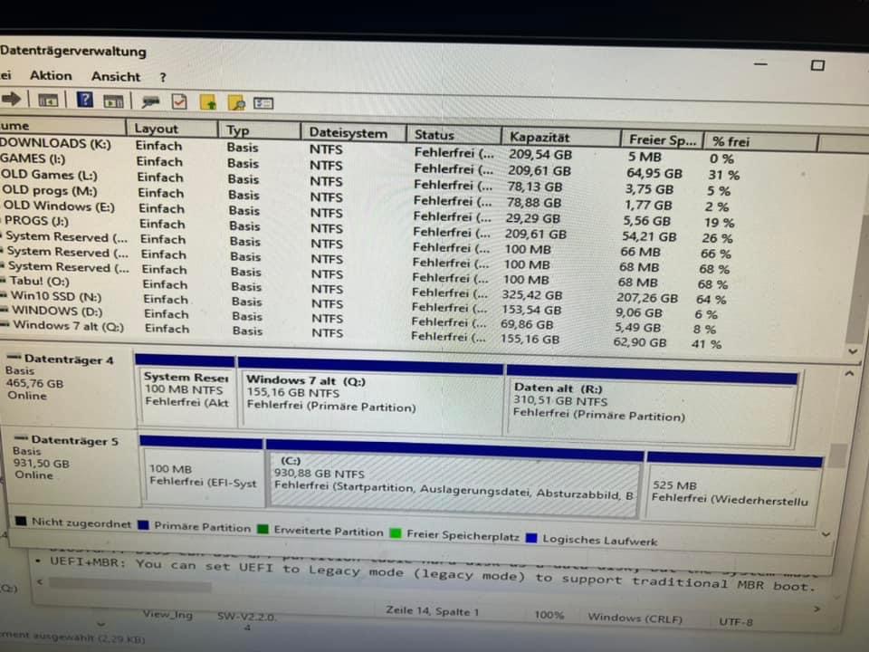

Joe58 schrieb:
Da möchte ich aber gerne einen Screenshot der Datenträgerverwaltung sehen.
Hier: windows auf der 1 Tb platte
Marcys schrieb:
Okay es hat siich was getan. Offensichtlich ist es für die Setup Voraussetzung ein Unterschied, ob die SSD
Ich habe es nun geschafft windows auf der gesamten platte ohne partitionen zu installieren. Anscheinend macht es für die Installation einen Unterschied, ob man vorher im datenmanager die platte komplett leer hat oder ob man zuerst partitionen erstellt, und diese dann im usb boot programm löscht. Jetzt habe ich aber das Problem, dass ich eine 1TB Platte mit Win10 ohne Partitionen habe. Und ich weiß ja nun, dass es vorher anders nicht ging. Ich muss wohl oder Übel es aber nochmal formatieren und es nochmal probieren.
Jetzt habe ich einfach unter Dateimanager die gesamte Platte woe schon windows drauf ist verkleinert und ein weiteres Volume erstellt. Ich wusste gsrnicht, dass das einfach so geht. Oder sollte ich das nochmal alles formatieren und vor der win10 Installation partitionieren? Kommt mir komisch vor. :D
Am besten, wenn man Windows neu installiert, sollte man alle anderen SSD / HDD abklemmen.
Da scheinen 2 Windows Installationen vorzuliegen.
Ein mal Windows, einmal Win 7 und dann Windows 10, und Datenträger 5 scheint eine NVME SSD zu sein. Windows sollte normalerweise als Datenträger 0 erscheinen.
Und bitte auch einen Screenshot, wo unten alle Datenträger zu sehen sind, zeigen
Reaktionen: SPB

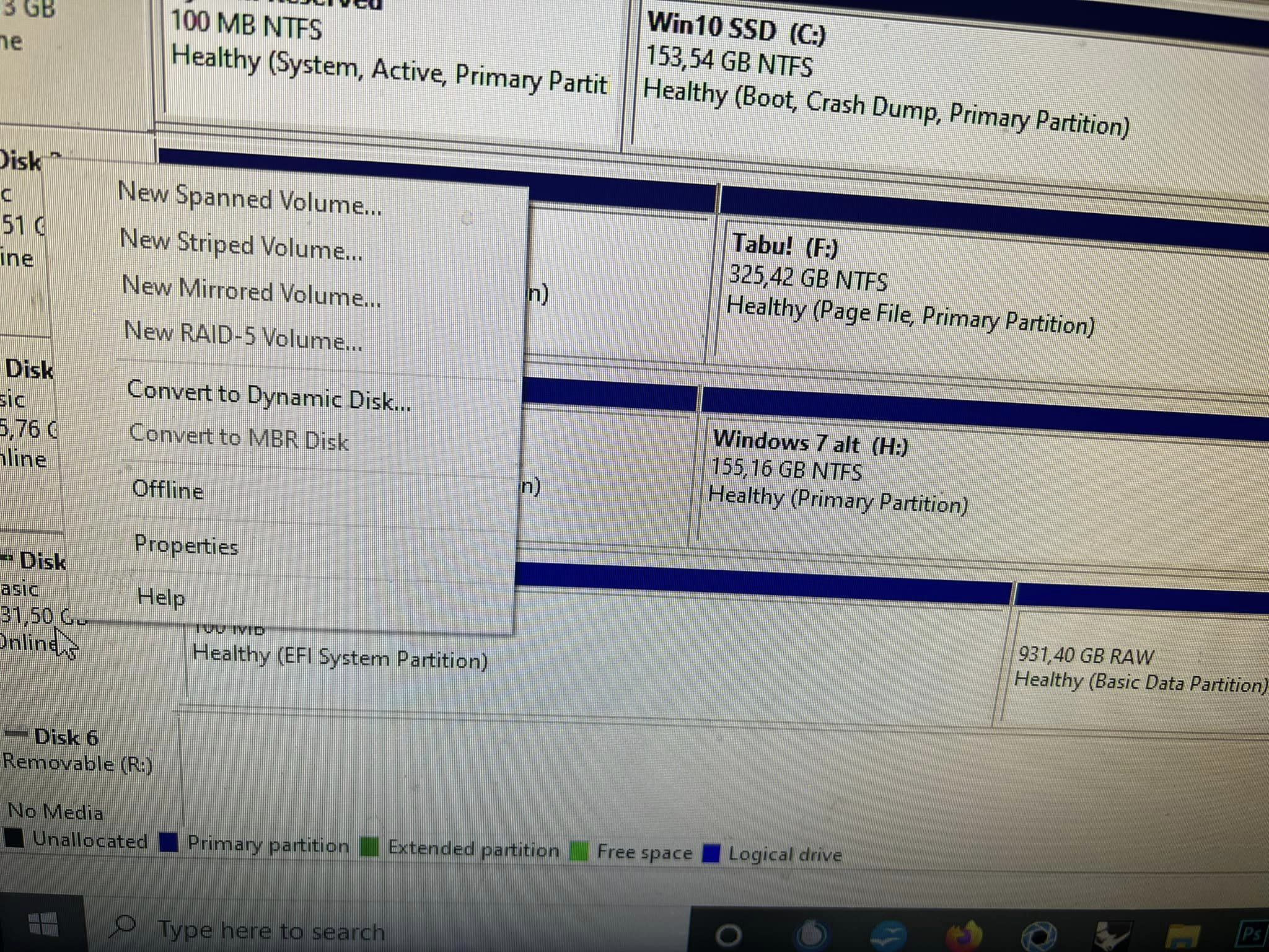

So siehts betzt aus mit nachträglicher Partition als Eindows schon drauf war. Ist das so okay?
