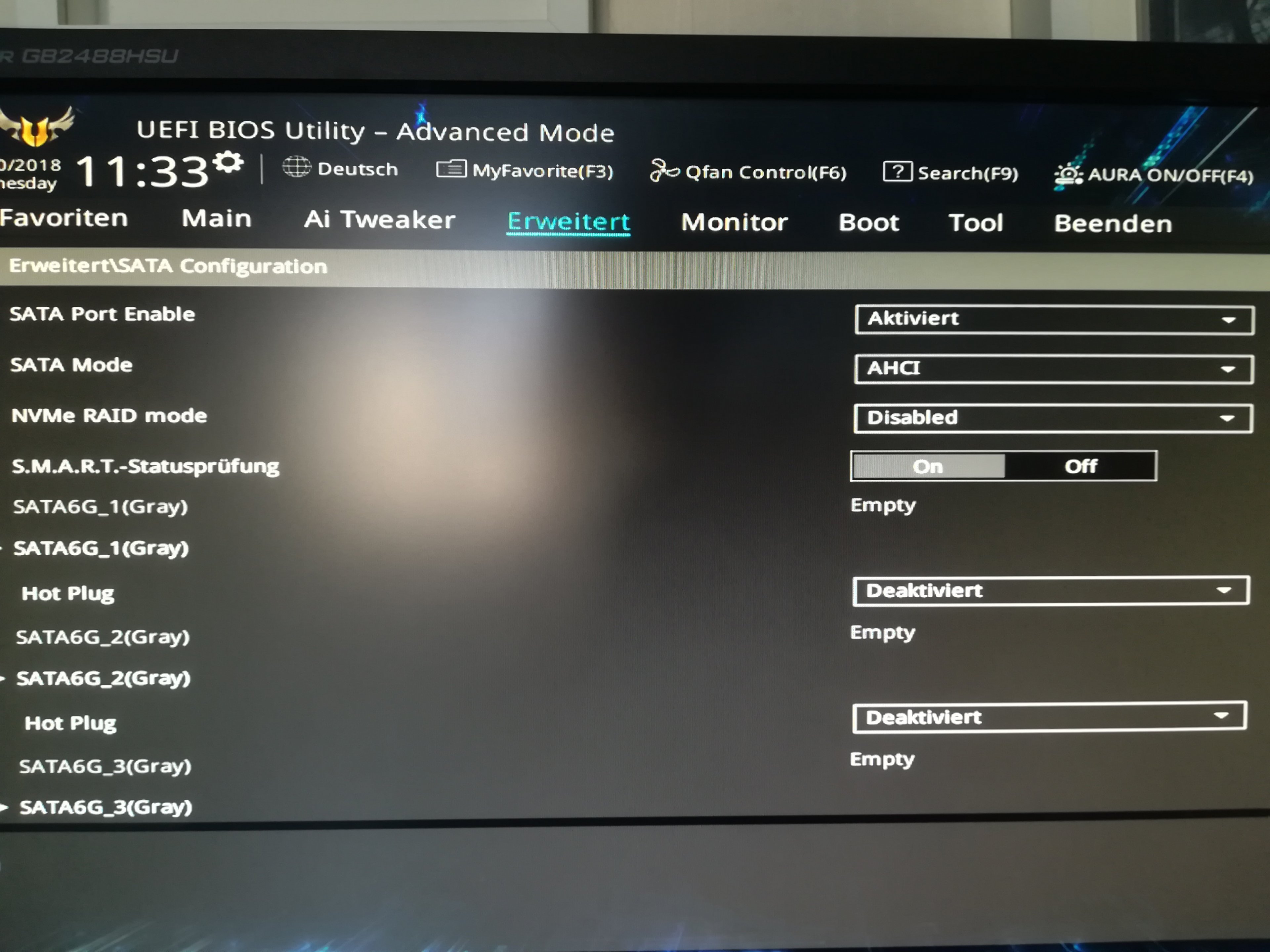

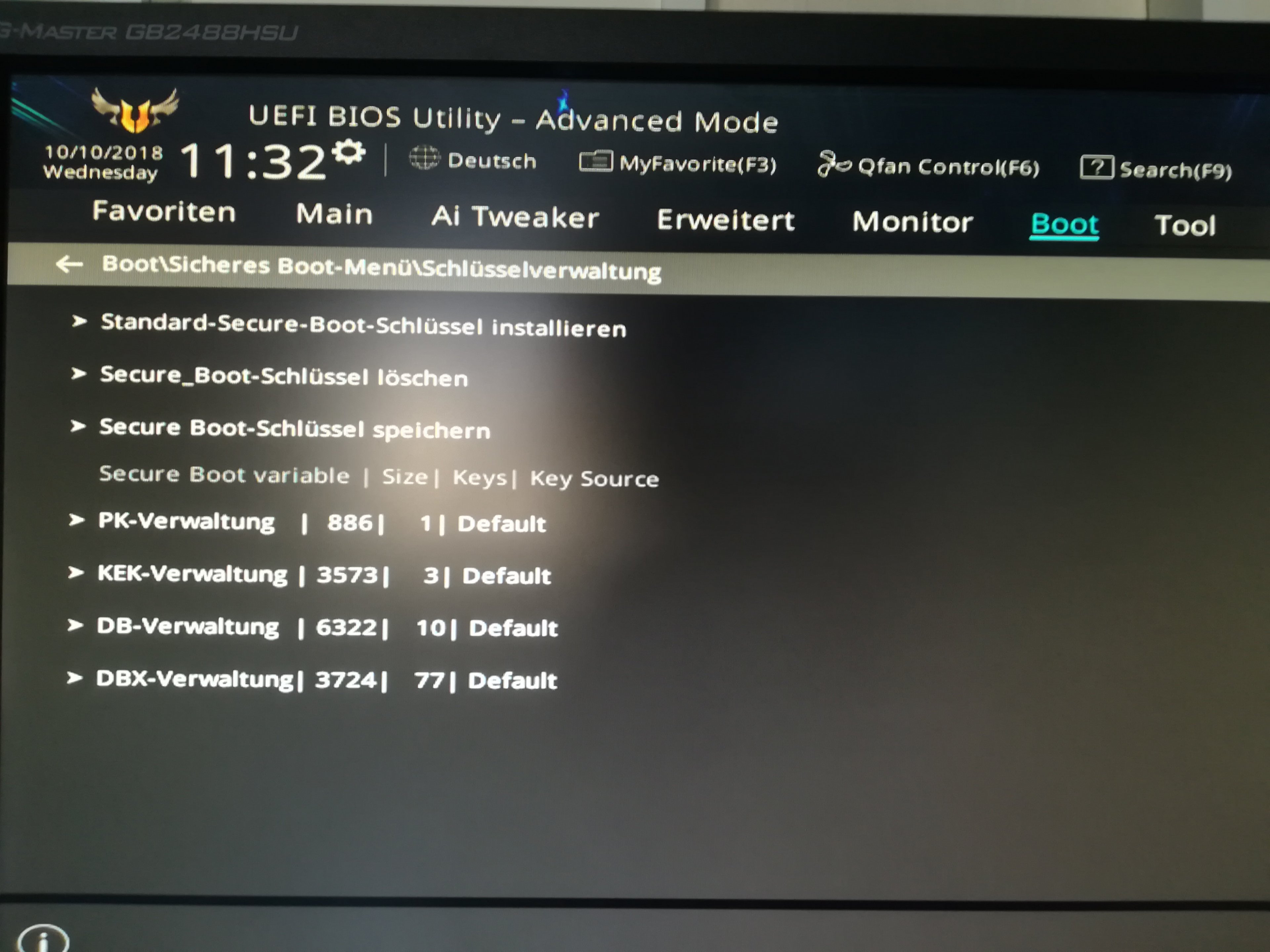

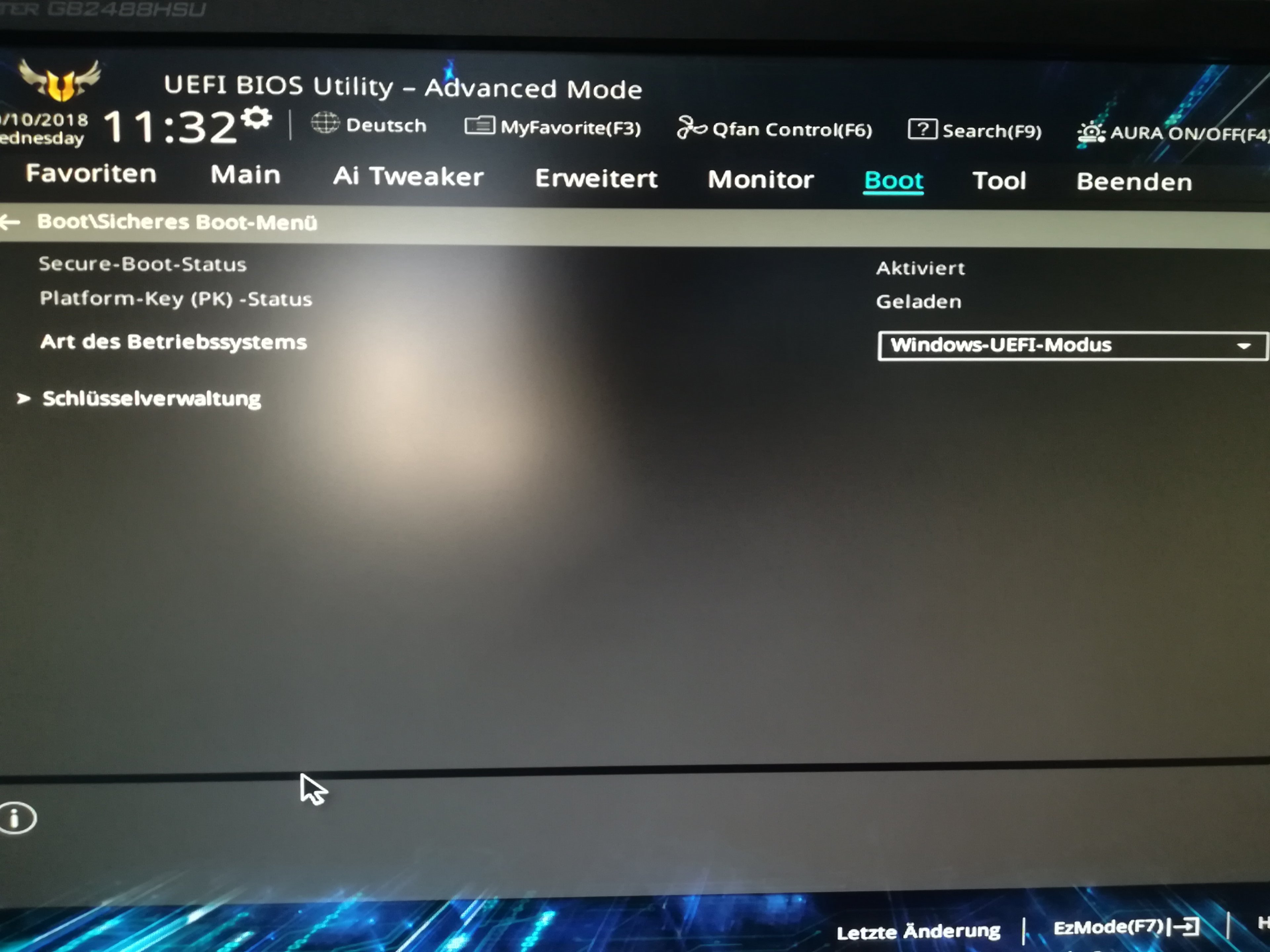

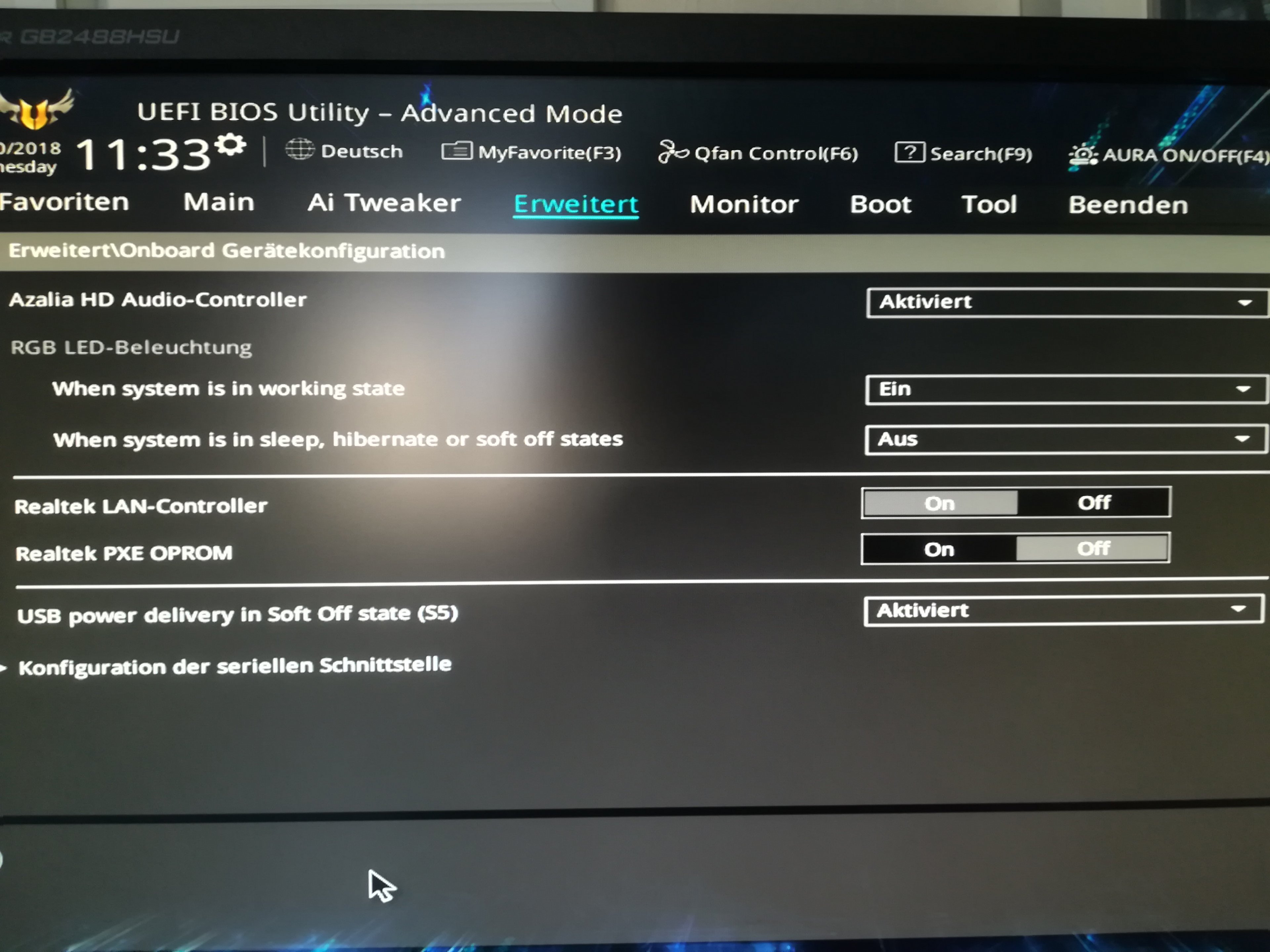

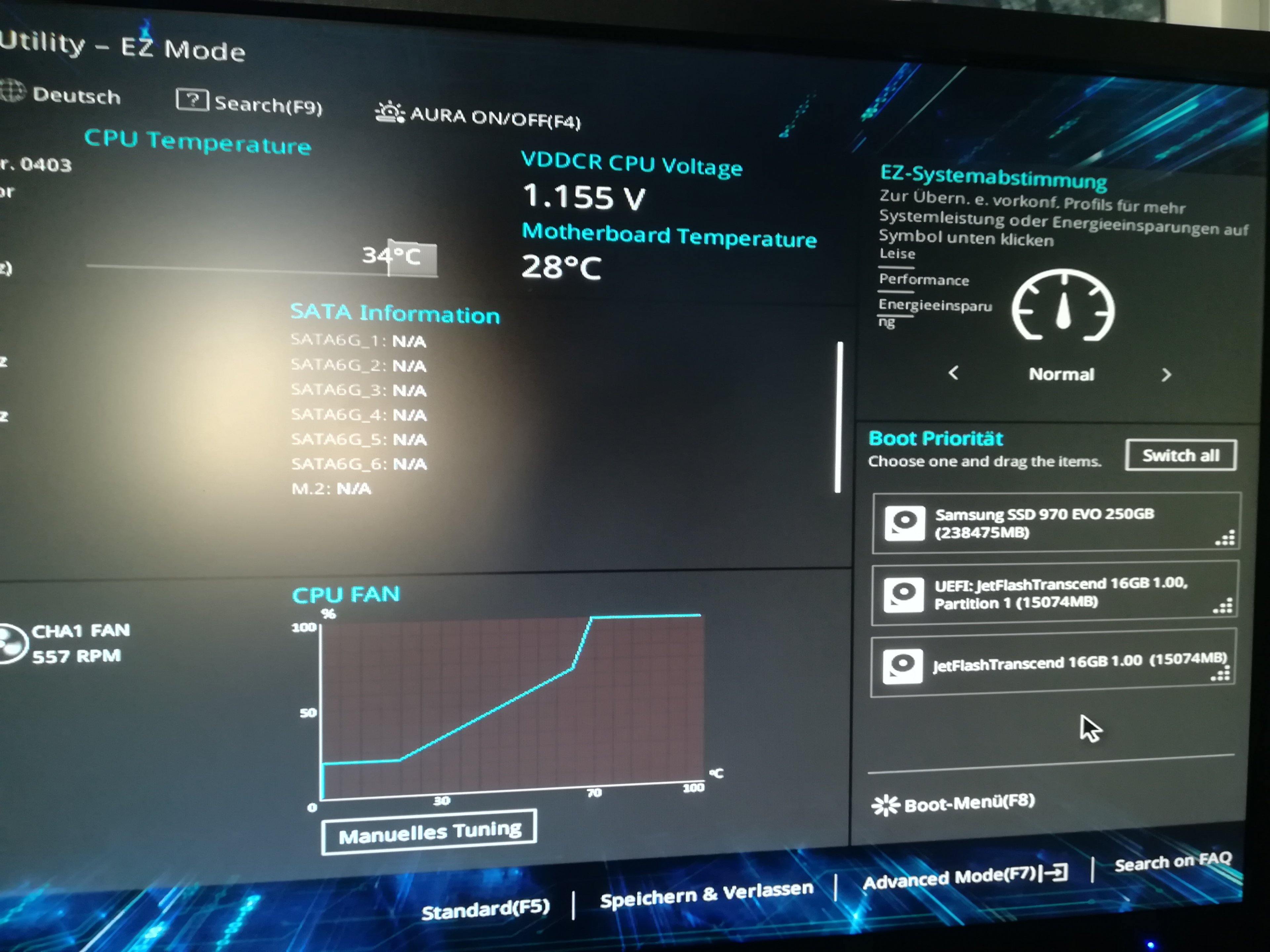

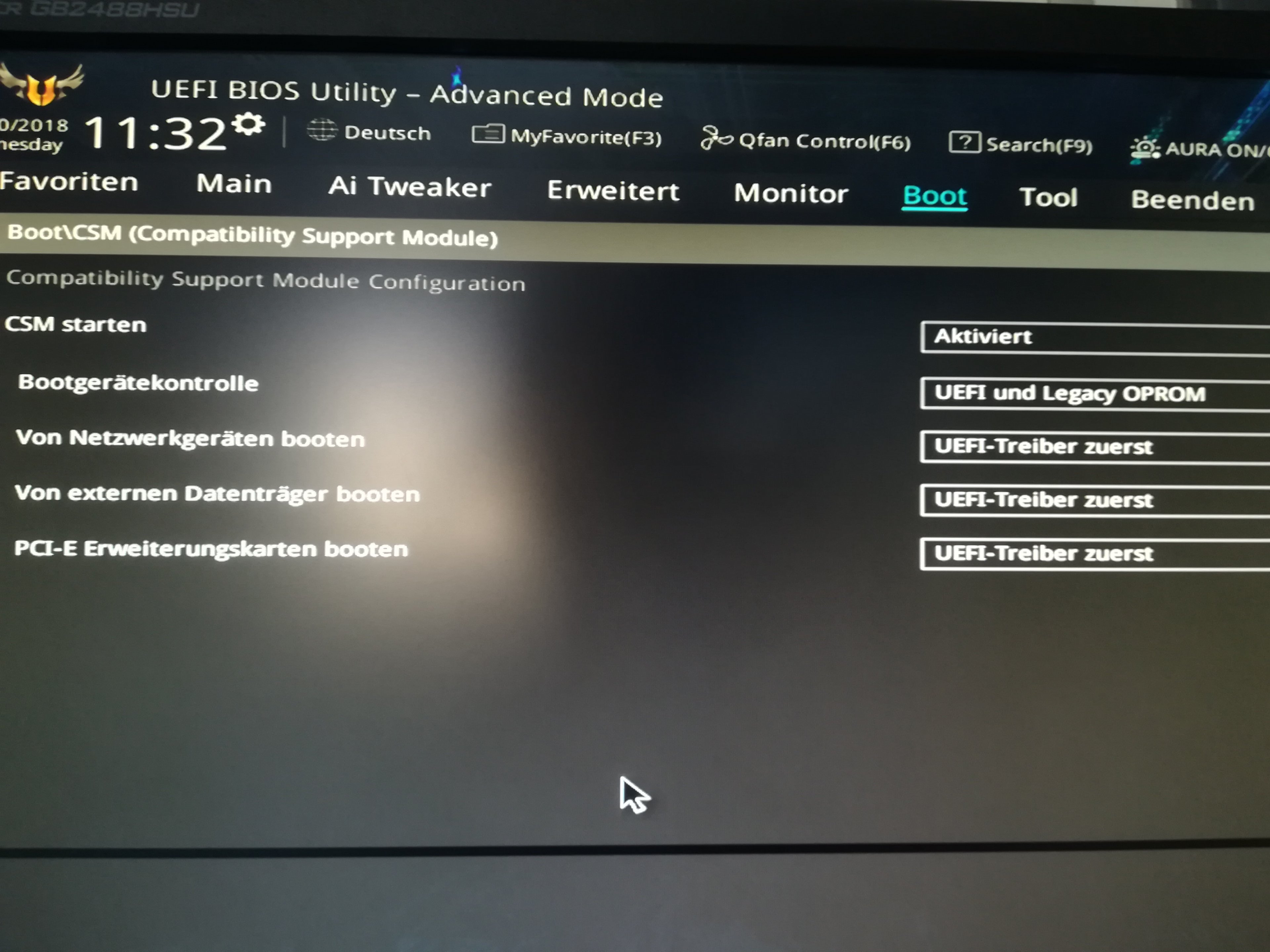

Da wollte jemand Bilder vom BIOS haben wo die 970er halb erkannt wird...

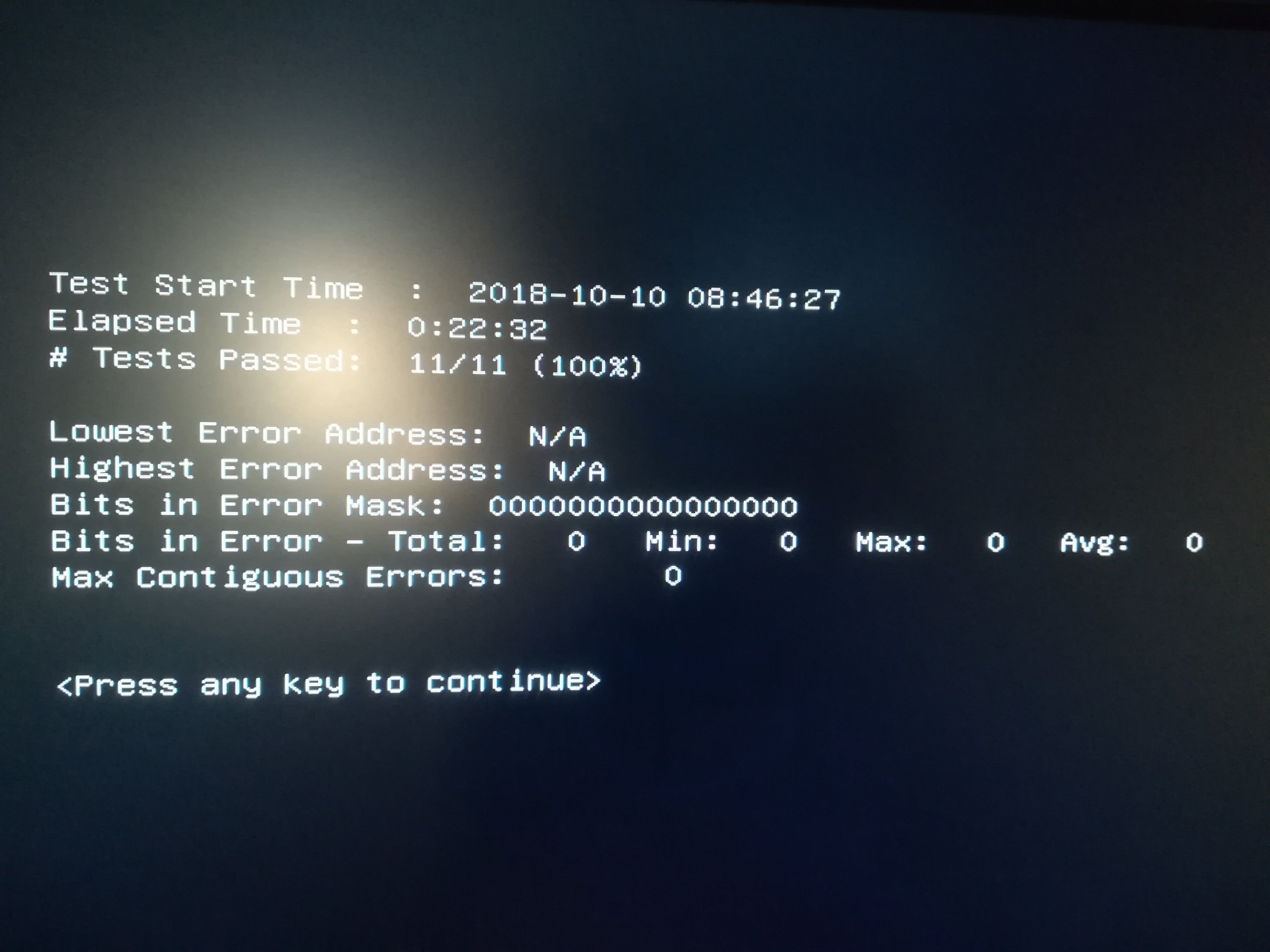

Zusätzlich ein Bild vom Memtest...

Bitteschön

Wie schon geschrieben, CSM ausmachen. Das wird nur für Windows 7 und / oder steinalte Hardware benötigt.
Ist aus...
Kurzes Windows Logo... Neustart... Bios... SSD wird garnicht mehr erkannt...

Ok Secure Boot mal noch auf Other OS (bedeutet quasi secure boot aus) und CSM deaktiviert lassen.
Aber wenn er da die SSD gar nicht erkennt wirds schwer, da würdeich echt schon auf ne Inkompatibilität tippen.
Ich vermute mal, ne 960Evo bekommst auf die Schnelle nicht zum Testen? Die 970Evo wird ja scheinbar gar nicht als UEFI Platte erkannt.
