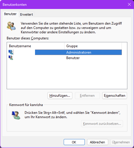

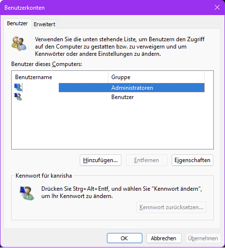

Benutzer anzeigen:
  1. Windows-Taste + R drücken netplwiz eingeben und die Eingabe-Taste drücken. Alternativ über die Windows-Suche.
  2. Im "Benutzerkonten" Dialog im Reiter "Benutzer" werden der Benutzer und Gruppe angezeigt.
