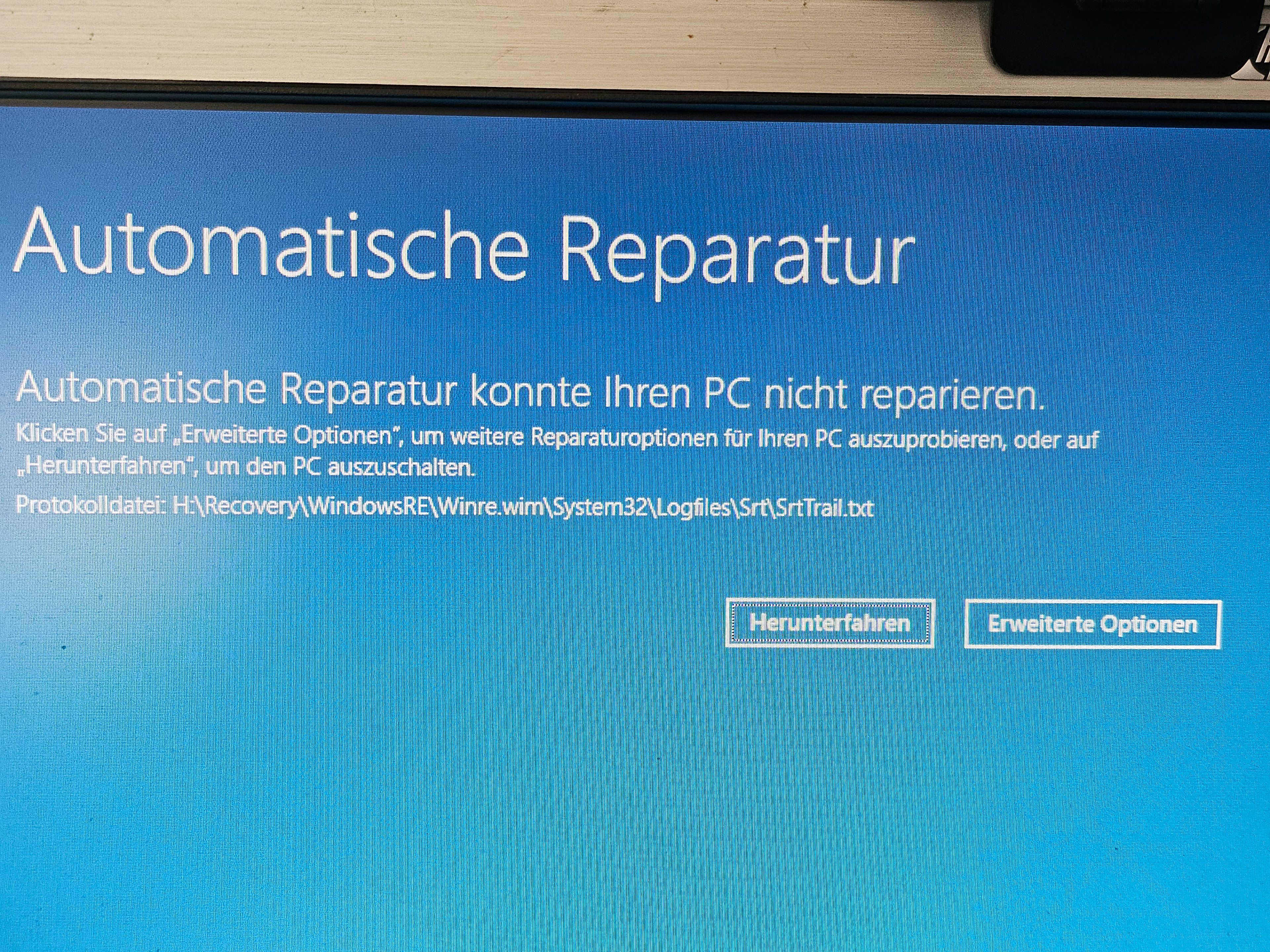

Hi Leute,
folgendes Problem:
Win11 hat gerade nicht gestartet.
Erst kam kein Bild, daher hab ich den Rechner hart ausgeschaltet.
Danach startet Windows im Reparatur Modus und endet an dieser Stelle.
Wenn ich ihn herunterfahren, kommt er wieder an diesen Punkt.
Irgendwelche Ideen?
Gruß
Dodger

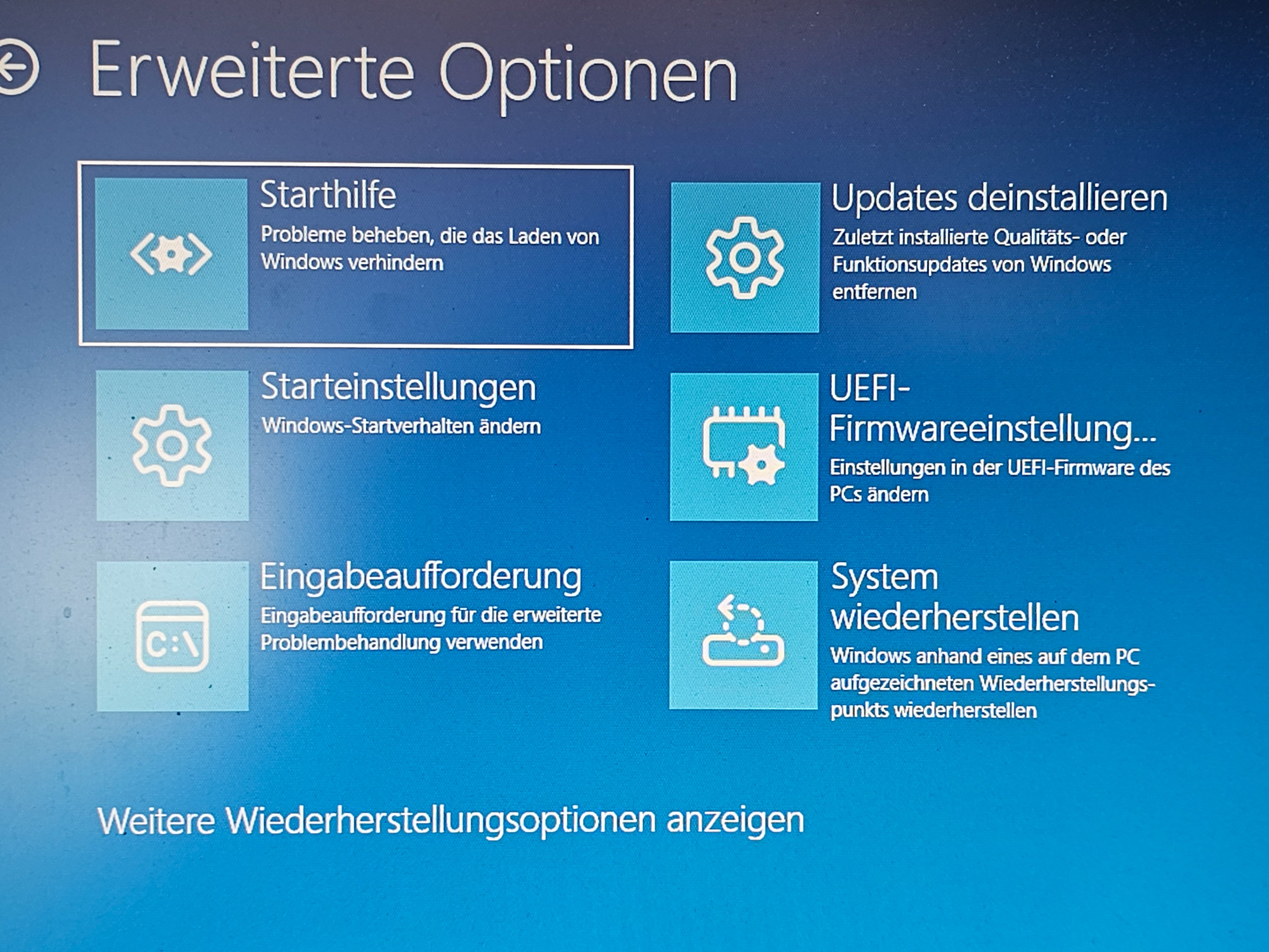

Da gibt es nur die Optionen:
Windows 11 trotzdem starten -> führt zum gleiche Screen
Rechner herunterfahren -> führt zum selben Screen
Ein USb gerät verwenden -> keine Ahnung, was das sein soll
Problembehandlung -> zeigt diesen Screen

Hab jetzt mal den abgesicherten Modus probiert, da kommt die Fehlermeldung, dass das Boot Device nicht accessible wäre
USB-Gerät = Bootbarer USB-Stick mit einer ISO vom Microsoft entsprechend deinem PC und im BIOS starten lassen zur Reparatur. Siehe meine Signatur

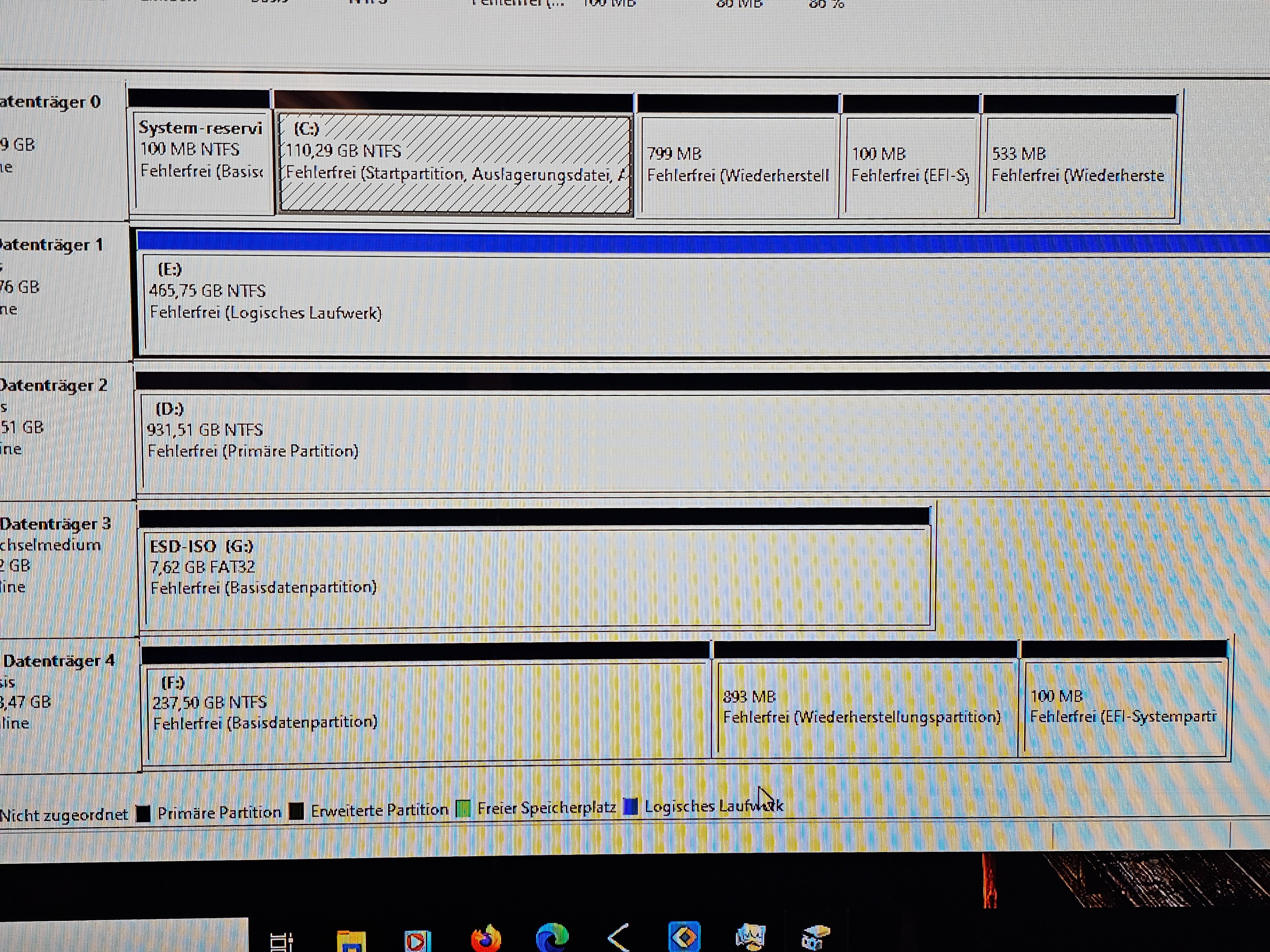

was wäre aktuell das beste Tool, um ein komplettes Image der SSD zu machen?
Sie hängt per USB an einem Win10 Rechner und es scheint zumindest alles verfügbar zu sein.

Vermutlich ist das nicht zugreifbare Device die Bootmanager-Partition, deshalb ist die Systempartition noch einsehbar.
Datenträger 4 ist die Systemplatte vom Rechner, der nicht mehr will...
Sieht für mich normal aus.
Das Backup mit Easus dauert noch 4h

Ist Datenträger 4 die einzige SD in dem Gerät, oder noch andere SSD/HDD?
im Original Rechner gibt es noch eine 2. SSD, die per SATA angeschlossen ist.
Das Boot Medium ist eine M.2
der Screenshot ist von meinem Win10, wo die Systemplatte aus dem will-nicht-mehr-Rechner per M.2-USB Adapter angeschlossen ist

Das Bootmedium ist also der Datenträger 4 im Screenshot! obsolet nach Ergänzung
Dann kommt es mir komisch vor, dass die 100 mb Bootpartition am Ende des Datenträgers liegt, kann aber funktionieren, da ich es so noch nie gesehen habe.

Da herrscht schon einiges an durcheinander. Datenträger = DT
Dt 0, bei dir Speicher 0, hat 2 Bootmanager, und 2 Wiederherstellungspartitionen
Dt 1 ist ein logisches Laufwerk anstatt eine Basisdatenpartition wie bei DT 2
Ich würde jetzt die wichtigen Daten von Dt 4, also deinem nicht funktionierendem Windows, auf die anderen DT, am besten DT 2 verteilen, dann die M.2 wieder in den nicht startenden PC bauen, und Windows neu installieren.
der Screenshot der Datenträgerverwaltung dient nicht als Referenz!
Der ist von meinem Bastel-Rechner.
Da ist nur DT 4 von interesse, weil das die Platte aus dem defekten Rechner ist.
Vom defekten Rechner habe ich keine Übersicht der Datenträgerverwaltung, weil: der bootet ja nicht ;-)
Ja, hab ich auch so verstanden.
Wenn auf dem defekten / nicht startendem Rechner die wichtigen Daten auf der anderen SSD/HDD liegen, dann würde ich neu installieren. Eventuell dabei die andere SSD/HDD abklemmen, dass der Windows Bootmanager nicht fälschlicherweise auf der landet.

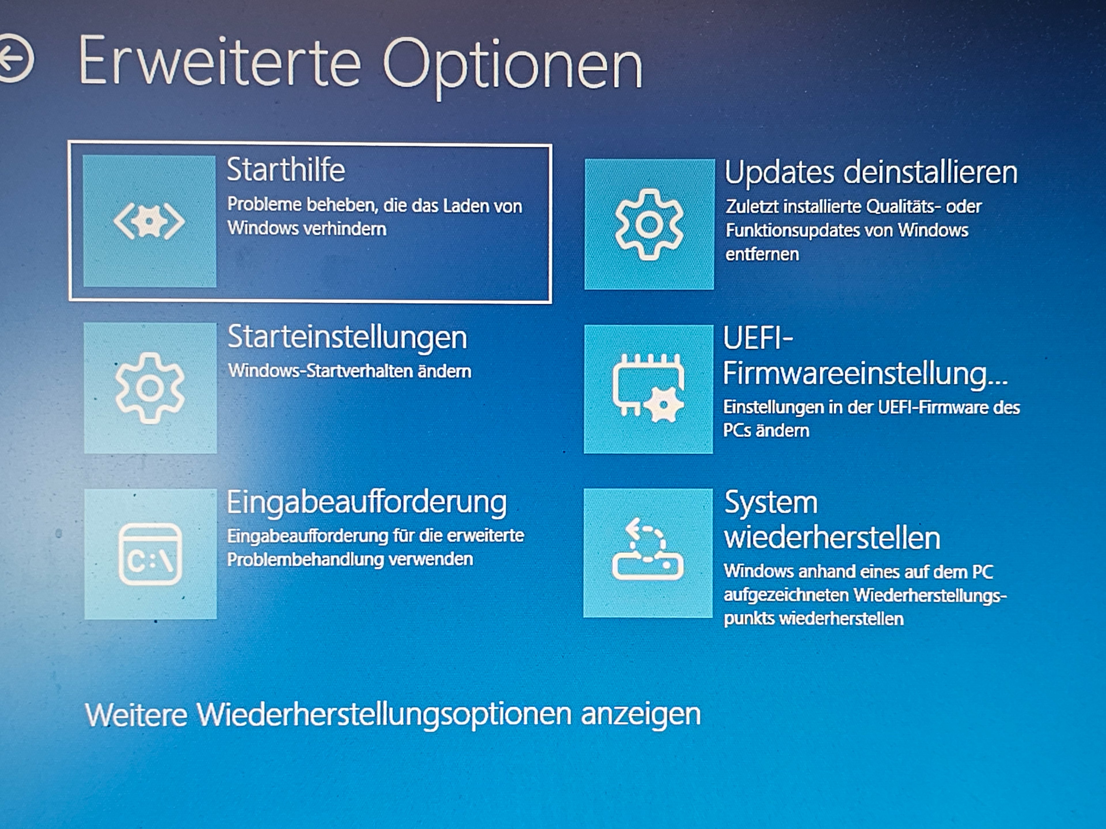

Also: Backup ist durch, hab das System jetzt mal nur mit der M.2 starten lassen.
Gleiches Problem.
Dann habe ich das System über einen Win11 Stick zu starten und die Option "Computer reparieren" ausgewählt.
Auch kein Erfolg. Die Meldungen etc sehen genauso aus, wie beim Reparatur Menü über die M.2
Welche Optionen gibt es noch?
Das ist kein Screenshot sondern ein Foto und sieht nicht gerade gut aus.
Warum kann man keinen richtigen Screenshot machen, davon bekommt man keinen Augenkrebs im gegensatz zu den Foto.
