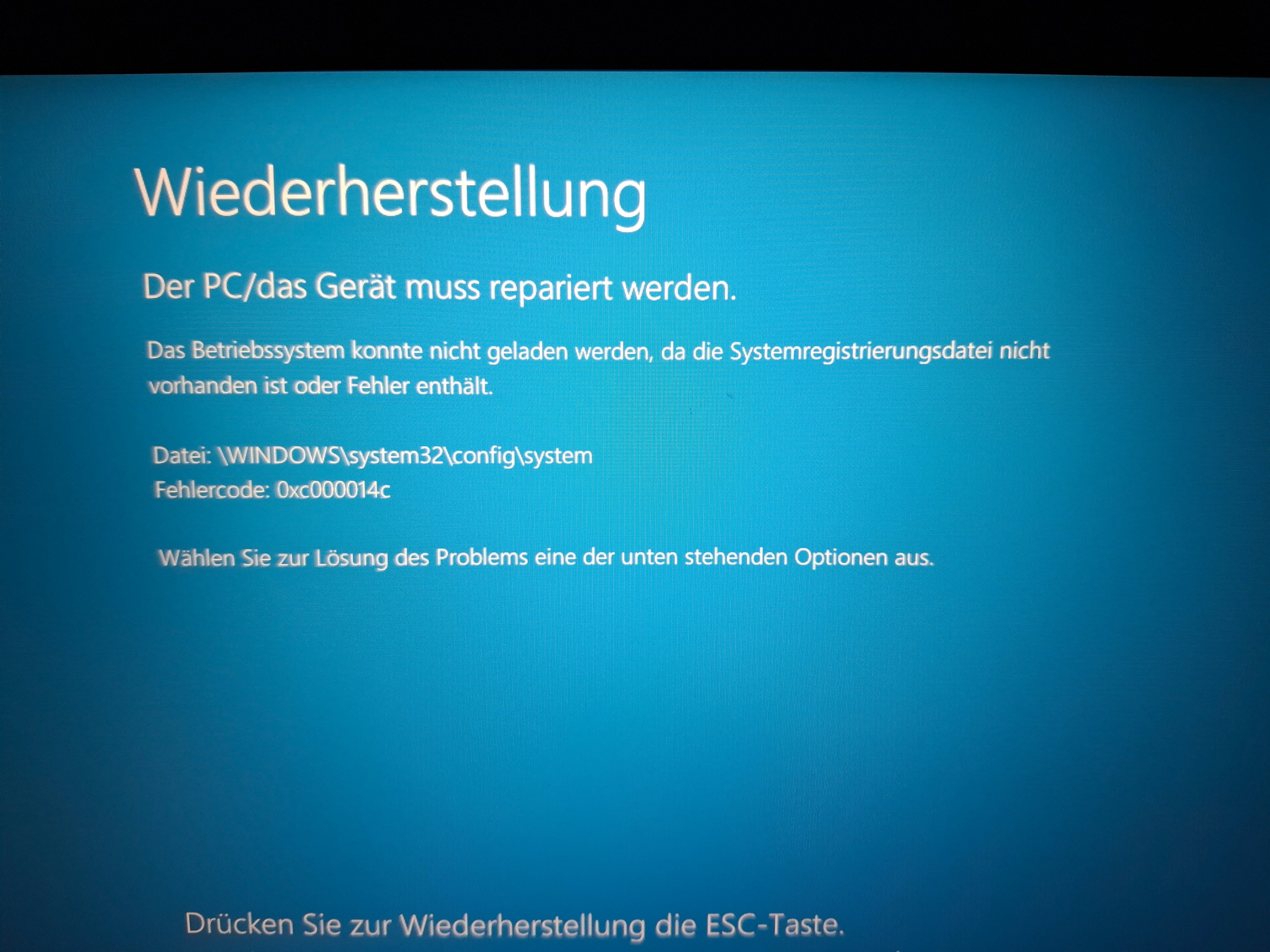

Konnte den Befehl trotzdem ausführen, nun bekomme ich diesen Fehler
Das hat nichts mit der Intenso zu tun.
Versuche mal über die Installationsdateien, den Reparaturmodus zu starten und von dort aus die Systemwiederherstellung.

Du kannst auch schauen, ob du ein Backup der Registry hast:
C:\Windows\System32\config\RegBack
Nein, der Ordner ist leer
Ich habe aber vorgestern einen Wiederherstellungspunkt gesetzt, dieser wird aber auch nicht mehr gefunden
"Starthilfe konnte ihren PC nicht reparieren"
Gibt es nun eine Möglichkeit, das System zu reparieren, oder soll ich es neu aufsetzen?
Die wichtigsten Daten habe ich bereits gesichert.
Leider ist mit einer Neuinstallation der "Bug" immer noch vorhanden
Was kann ich präventiv machen, um dennoch ein Backup zu haben und dieses wieder herstellen zu können? Denn der Wiederherstellungspunkt auf der Platte ist auch nicht mehr vorhanden.
