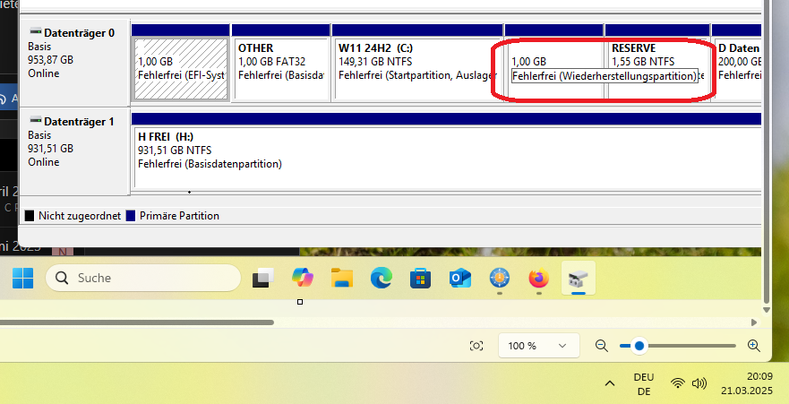

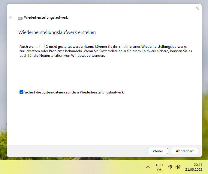

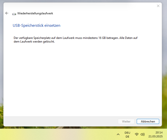

Dann ist es nicht der Wiederherstellungspunkt von Windows, denn wenn du den erstellen möchtest, bietet Windows einen externen USB Stick zur Sicherung an.
Du meinst vermutlich die Wiederherstellungspartition.
das WH Laufwerk von Windows hättest du damit erstellen müssen.
Und soweit ich weiß, ist das noch von Windows 7, und nicht sehr empfehlenswert.
Und das wäre das Resultat.

Wie vorher geschrieben die Partition und auf dieser liegt der Wiederherstellungspunkt, welcher aber nicht geladen werden kann
Schau mal in #42, da habe ich ergänzt.
Der wird meines Wissens nach, denn ich hab den noch nie gebraucht, wird der nur gebraucht, wenn du Windows mit den Windows Mitteln zurücksetzen möchtest.

Nein, der Fehler trat nach einiger Zeit erneut auf, trotz clean Installation von Win11
Habe jetzt bei der nächsten Neuinstallation nur gesehen, dasa die Partition doch vorhanden ist, aber der Wiederherstellungspunkt vom Programm nicht gefunden wurde
Ponderosa schrieb:
@helpless111 zeige doch mal einen Screenshot der Datenträgerverwaltung.
