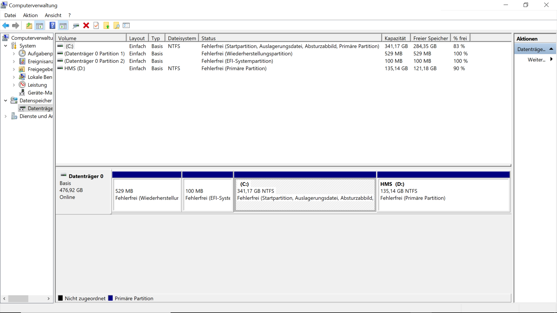

Eventuell will man auch mal den alten Windows 7 Müll loswerden!
Oder bei der schon längst aktualisierten Hardware endlich mal im Uefi Modus clean installieren.
Damit man auch in der Datenträgerverwaltung ein aktuelles Bild hat mit 529Mb Wiederherstellung und 100MB Uefi Bootpartition.
