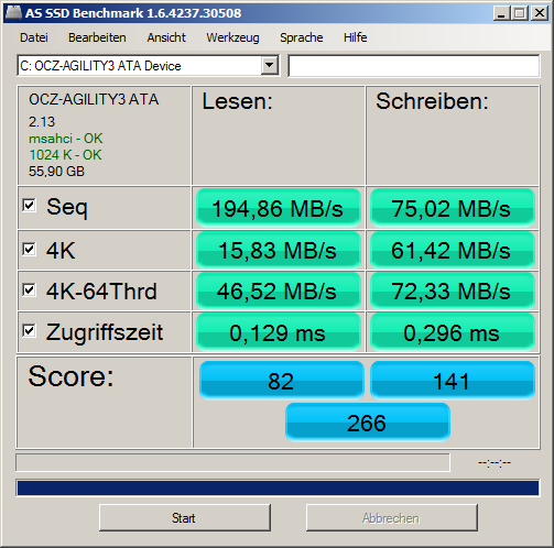

ich habe nun meine neue "OCZ Agility3 60 GB" (mit FW 2.13) mit Win7 x64 und zunächst den Microsoft SATA-Treibern installiert und dann mit AS-SSD 1.6.4237 gemessen:
Score: 82/141; 266

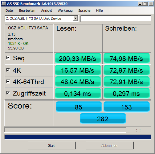

Dann habe ich die zum MB (MSI 890GXM-G65, soll SATA 6Gb/s "beherrschen") gehörenden aktuellen AMD-SATA-Treiber nachinstalliert:
Score: 85/153; 282

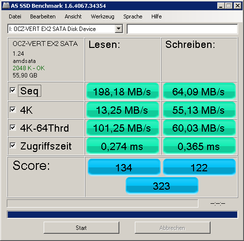

Mit meiner "OCZ Vertex2 60 GB" (FW 1.34) mit Win7 x64 und den aktuellen AMD-SATA-Treiber waren es:
Score: 134/122; 323
Nun bin ich entsetzt, dass die Agility3 keine höheren Werte als die Vertex2 ergeben hat. Da hätte ich mir die 85 € sparen können.
Ist das normal? Benötige ich ein anderes SATA-Kabel zwischen MB und SSD? Oder?

Die Agility3 arbeitet statt wie sehr viele andere SSDs nicht mit synchronen NAND sondern mit asynchronen NAND. Dementsprechend fallen dann auch die Leistungen aus.
Vor allem, nach dem das LW einmal komplette beschrieben wurde, fallen insbes. die Schreibleistungen um ca. 20-30% ab. Ebenso hat das LW, wie sehr viele andere Sandforce-basierende, es überhaupt nicht gerne, wenn man sie zu sehr bencht.
