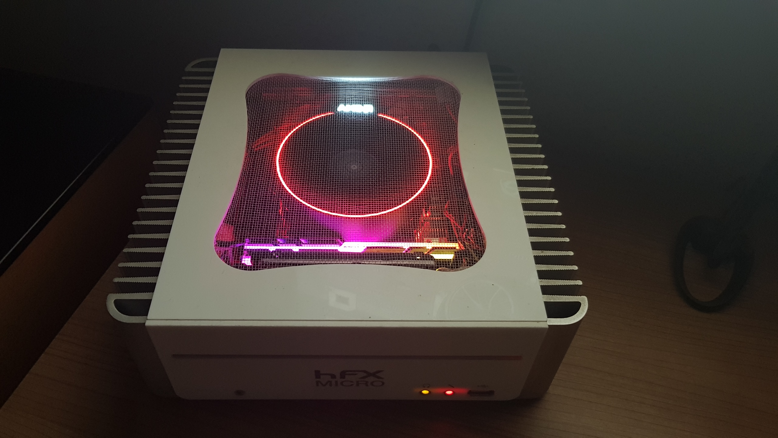

Fatal1ty AB350 Gaming-ITX/ac ( Bios 4.51 )
( Chipset Treiber 18.10.0418 + Win10-64Bit-Radeon-Software-Adrenalin-Edition-18.5.1-May23)
Ryzen5 2400G
3200er Trident Z RGB cl14
Samsung UE60KS7090
Soweit läuft alles , jedoch habe ich Probleme mit den Auflösungen und Stabilität ? , 1920x1080@50Hz macht das beste Bild, mit 60Hz jedoch , wird das Bild milchig und unscharf!
Problem bei 50Mhz ist jedoch das nach Stunden oder auch schon mal nach 30 Minuten irgendwas abkackt , wenn man den Mauszeiger über seine Taskleiste zieht reagiert der Mauszeiger stark verlangsamt/ verzögert, Symbole reagieren verlangsamt und sehen dabei unscharf aus, als ob die gpu das nicht hergeben kann.
Alle paar stunden habe ich so ne art 1-2 sec Black Screen , kommt dieser beim Video schauen reagiert der pc auf nichts mehr , per Fernbedienung schicke ich diesen dann in den Standby und hole ihn dann wieder zurück , alles läuft als ob nichts gewesen wäre ;-)
Beim Video schauen auf dem Desktop ( zb Win Media Player aber auch jeder andere ) bildet sich im Unteren teil eine breitere sehr unscharfe Linie, aber nur bei 50Hz einstellung !
4K mit 3.840 x 2.160 gleiches spiel , mit 50 Hz erträglich aber schon nicht mehr so scharf wie 1080P , mit 60 Hz sehr unscharf und blass .
4k@60Hz + HDR ( RGB 4x4x4 ) keine schärfe mehr zu sehen , sehr milchiges Display , verzerrte Darstellungen , stumpfer auftritt!
HDMI 2.0a/b Kabel sind neu funktionieren, zumindest an der Konsole einwandfrei!
Vielleicht dummer vergleich , doch die Xbox One S schafft auch ein sauberes 4k Bild , dann sollte der Pc das doch auf auf die Reihe bekommen ?
Für mich ist einfach nicht raus zu finden an was es Liegt , Hardware ist Neu, Windoof ist neu , Treiber aktuell , Windoof selbst der schuldige ?
Wäre zumindest dann nur ein weiterer störender Punkt am Windows , holt alle 30-60 min die Festplatten aus dem Standby , selbst aus den Ruhezustand oder auch standby ! Festplatte bzw. nvme ist jede Sekunde am Blinken und schreibt schreibt im kB Bereich , aber es nutzt ;-)

Problem gelößt ;-) Samsung TV sollte nicht auf PC stehen , sondern zb. auf Spielekonsole , dann übernimmt der TV die Signale vom PC einwandfrei !
Nun klappen 1080P 60Hz SCHARF und auch 4K 60Hz einigermaßen SCHARF ! 4K Effekt ist jedoch kaum vorhanden , HDR ist leicht milchig , denke das liegt jedoch am Treiber , das HDR und Schärfe nicht weiter gegeben werden !
