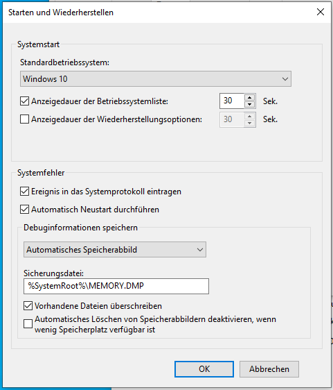

Im Ordner C:/Windows/Minidump
befinden sich die Informationen zum blue screen.
Die letzten fünf Files auf den Desktop kopieren.
Mit rar oder zip verpacken.
Hier im Forum hoch laden.
Reaktionen: Oskar0703
Ich denke mal das der TE nix an dieser (Default-)Einstellung bisher geaendert hat.
Er muesste eher den Haken bei automatischen Neustart rausnehmen, damit er mehr vom BSOD sieht.
