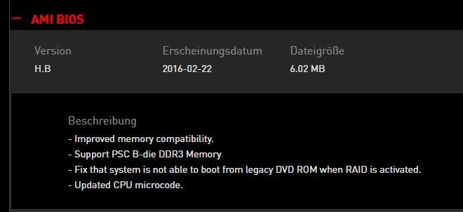

Bios/UEFI muss ich checken, gibt sicher ne aktuellere Variante
Könnte sein. Die letzte Version ist H.B vom 22 02 2016
Ok danke für die Hinweise:
werde jetzt folgendes machen:
  • Win 10 USB Stick erstellen
  • UEFI Bios auf neuesten Stand bringen (schon runter geladen)
  • memtes86 testen
Wenn der memtest nen Fehler anzeigt sollte es klar sein...
Wenn nicht, dann probiere ich nochmal die Installation vom USB Stick, stöpsel aber vorher alles ab, was nicht sein muss. (intern hab ich nur ne WIFI Karte zusätzlich)
