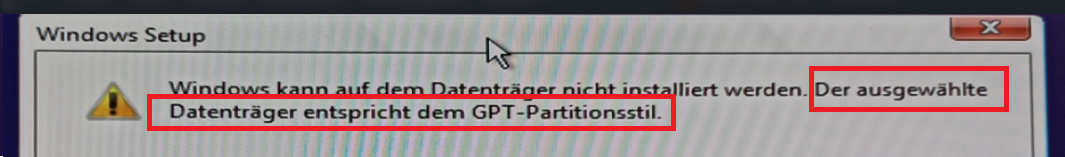

@WayneRooney Du willst auf Datenträger 1 installieren, richtig?
Lösche mal die kleinen Partitionen, also Wiederherstellung, System und MSR, und wähle dann den freien Platz auf DT 1 und klicke auf weiter. So wie es aussieht ist da eine GPT-Installation drauf gewesen.
EDIT: Hinweis weiter unten war gut, glatt im Screenshot übersehen. Der Installationsdatenträger muß den Zusatz (UEFI) beim Boot anbieten, sonst wird das nichts.
PC booten mit dem stick, alle Partitionen löschen und Windows dann in den verfügbaren Speicher installieren. USB stick nach DRM ersten reboot entfernen und die Installationsroutine durchlaufen lassen.
Wenn es da auch zu Fehlern kommt, ist evtl der stick falsch erstellt/fehlerhaft
WayneRooney schrieb:
nun ist alles Weg
Auf Partition 4 ist noch alles da.
Hast du den USB-Stick nur im MBR-Partitionsstil erstellt? Ein UEFI verlangt GPT.
Beim booten des Sticks musst du UEFI-USB auswählen, die Partitionen 1-4 löschen, dann auf weiter.

Genau, der Stick ist falsch erstellt. Oder falsch gestartet worden, denn er wurde ja mit dem Media Creation Tool erstellt.
Ich habe mir nun einen Stick erstellt mit dem Creation Tool.
Der Stick ist im MBR-Modus erstellt, oder falsch gestartet, und die Festplatte ist im GPT-Partitionsstil.
Reaktionen: Terrier und Aduasen
Wenn ich den stick über das tool von MS erstelle, was kann da denn schief gehen? 🤔
Wenn ich den stick/USB SSD im Boot menu über den Eintrag UEFI OS starten will kommt kurz das Mainboard logo, dann startet der Rechner neu.
Die Partionen habe ich gelöscht und eine neue mit dem freien Speicher erzeugt. Nun gibt er mir Fehler 0x80300024 aus.
